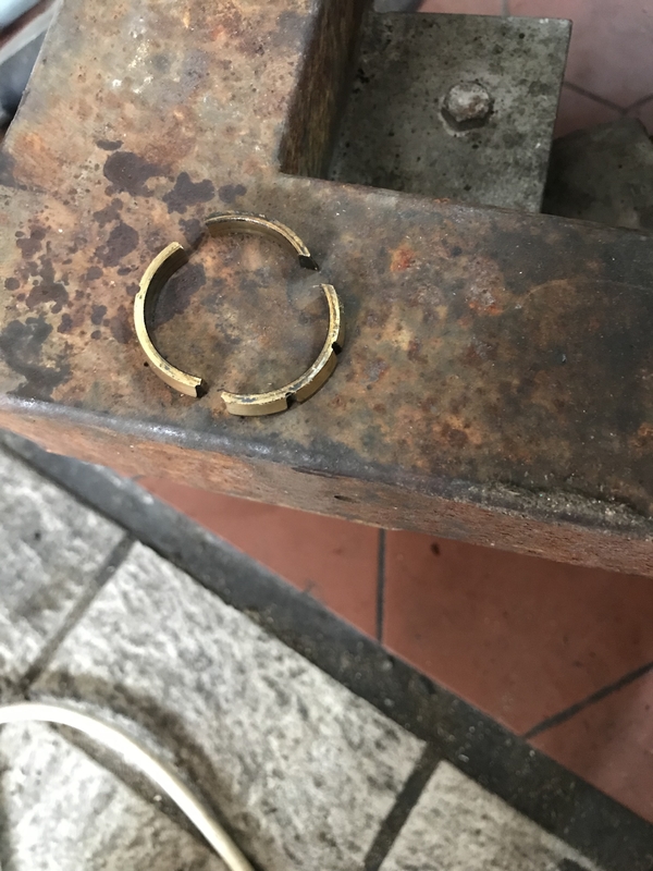

aujourdhui j’ai nettoyer mon moteur et j’ai changer les joints spy de sortie de boîte et mauvaise surprise en enlevant le tulipe gauche
une espèce de bague en 3 morceaux😭😭😭
je venait de rentrer de chez audi pour aller chercher des pièces et pour en recommandé et j’avais pas envie d’y retourner (70bornes allé retour)
 Mais j’ai de la chance ils sont cool à chartres je vien de les appeler et ils veulent bien me commander la bague sans que j’y aille
