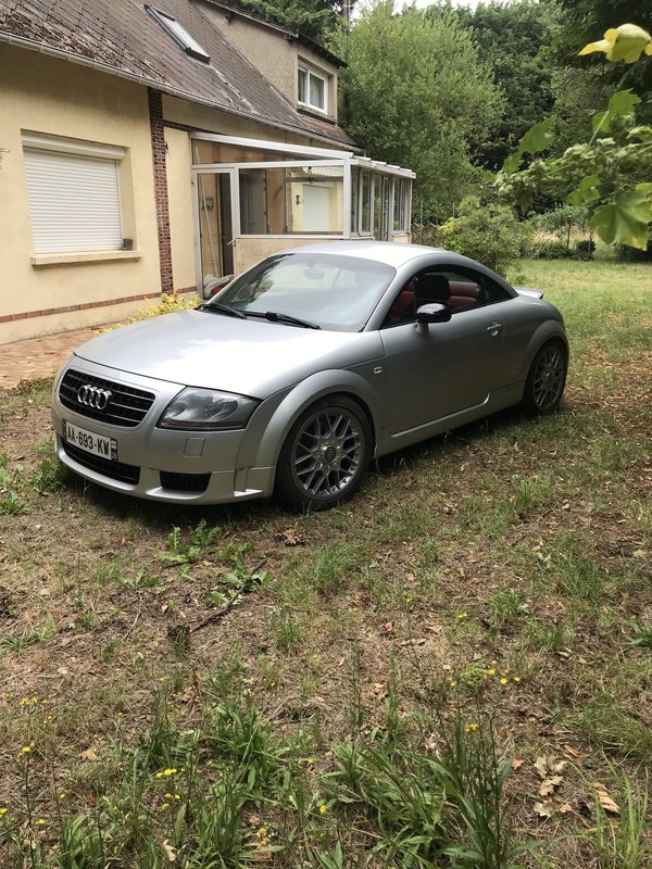

  • 4 semaines plus tard...
On dirais qu’elle est d’origine 😁
propre nickel!
t'as fait peindre les coques rétros?
il y a 12 minutes, philass a dit :
propre nickel!
Oui j’ai fait peindre les coques de retro la trappe le bequet et toute les grilles quand j’ai monter mon pc de 3.2
