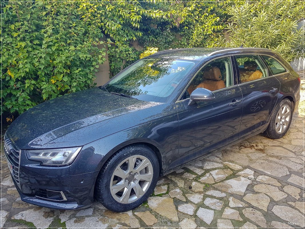

Pour ceux que çà intéresse, les jantes d'A5 se montent sans problème sur l'A4 B9, malgré la présence des gros freins ; essai concluant effectué ce jour
Et montées ce jour ; heure d'hiver, roues hiver, épicétou

Sur la photo ci dessus, les jantes sont des 7.5 x 17 ET28
Il y a 3 heures, tartugue a dit :
Peux-tu nous faire un petit retour d’expérience ? Confort même comportement de la voiture...?
Je trouve que le résultat esthétique est pas si mal pour des roues hiver !!
Confort , c'est sûr que c'est plus souple, mais je suis en 19 l'été
Quant au comportement, on ne peut pas vraiment comparer, il est certain qu'on peut moins appuyer l'auto ( je suis assez joueur ), mais c'est normal.
Dans un cas, tu te balades dans 20 cm de neige fraîche sans trop réfléchir, dans l'autre tu enquilles un raccord d'autoroute sans lever ...
On dirai que ta roue dépasse de la carrosserie surtout à l'avant ?
Oui, ça dépasse, devant et derrière, et ça me plait bien AP-Smiles_u1F61B.png
