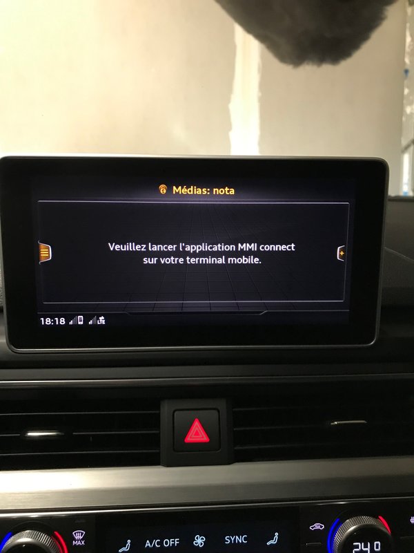

Bonjour à tous, J'ai un iphone 7 sur lequel est installée l'application audi connect . A chaque fois que je veut écouter de la musique via les applications en ligne du MMI (amazon, stations de radio en ligne, napster..) , le MMi me demande de lancer l'application sur mon téléphone. Une fois que je lance l'application "audi connect" sur l'iphone , la connexion se lance et je peut écouter la musique. Le problème c'est que c'est pénible de devoir ouvrir l'aplication mobile a chaque fois que je rentre dans la voiture. Pourtant mon application tourne en tâche de fond en permanence sur mon iphone, je ne ferme pas l'appli, mais sa ne suffit pas pour lancer la connexion avec le MMI. Je suis toujours obligé de cliquer le l'appli mobile pour que la connexion se lance avec le MMI. Est ce que sa fonctionne de la même façon chez vous? Merci d'avance pour vos retours. Ronni13 -
Salut, Pareil que toi "Paqualito60", je ne trouve nulle part ou renseigner le code du véhicule pour devenir utilisateur principal... Comment faire? J'ai deja tenté de faire un reset du MMI, mais sans succès.
Salut, J'ai le même problème que toi hawkem. Le code était manquant lors de l'achat de mon A4. Ce code a été commandé chez audi , une cinquantaine d'Euros il me semble. Par contre, je ne trouve nulle part dans mon MMi de menu ou rentrer ce code. On me demande mes identifiants audi connect ou le code pin à 6 chiffre , que je trouve sur mon appli smartphone. Mais nulle part j'ai de champs pour rentrer le code du véhicule. Du coup je n'ai pas les fonction verrouiller/ deverrouiller a distance etc. Quelqu'un a une idée? Merci d'avance

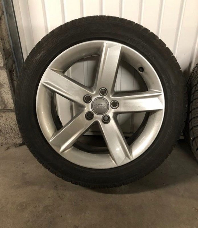

Bonjour, Ce sujet n'a pas beaucoup de succès, mais du coup je me répond a moi même, sa pourrait peut être servir un quelqu'un un jour. J'ai donc acheté ces jantes citées plus haut, provenant d'audi A5 . Elles ont un ET 28 alors que la notice de l'A4 B9 préconise un ET 42 pour la monte hiver. Après essai, elles passent et font même très joli je trouve, avec ce déport assez important, ce qui lui donne plus d'envergure. Par contre le flanc du pneu est vraiment à ras de l'aile (pas évident à voir sur les photos) . Pour l'instant je n'ai pas eu de soucis avec, mais j'ai bien peur de frotter ou abimer l'aile le jour ou je me prends un dos d’âne assez vite . Conclusion , sa passe , sa fait très joli , mais à voir dans le temps. A+ -
Bonjour à tous, Je suis à la recherche de jantes alu 17" avec pneu neige pour ma A4 2.0 tdi 150 ultra S-line . (je suis en 245 40 18 en monte d'origine) Je trouve beaucoup d'annonce sur le net avec des jantes de A4 B8 (voir photo) , qui sont pas trop moches ni trop cher. Elles ont un déport de 28mm (7.5Jx17 ET28 H2 ) Est ce que quelqu'un sur ce forum a déja essayé de monter ces jantes sur son A4 B9? Est-ce que sa passe? D'avance merci A+
