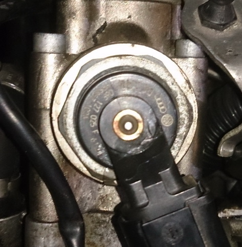

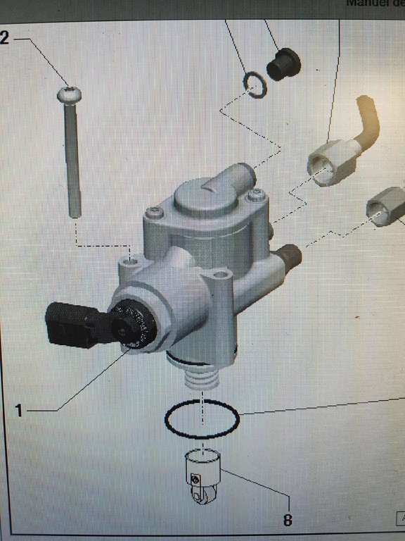

Pourrais tu effacer tes codes erreurs , et nous refaire un scan vagcom ? idéalement avec le km , date et time de chaque erreur
tu as une erreur sur la pompe HP 2 et son régulateur  , je suppose pour le rang2 donc cylindres 5 à 8
et pourtant tu as des rates de combustions sur 3 autres cylindres du rang 1 AP-Smiles_u1F61E.png
j'ai vu que ton filtre avait été changé , est ce que la pression et le débit ont été vérifié avant les hautes pressions ... pour être déjà certain que la pompe basse pression fait son boulot
courage a+

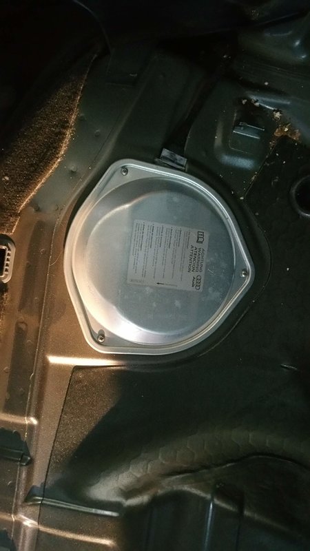

@fj12 Merci pour ta réponse. Quand tu fais référence à la pompe basse pression tu parle de la pompe secondaire immergée dans le réservoir ?
French va m'envoyer le rapport Vagcom que nous avons fait dimanche à la rasso Bethunoise
L'histoire de l'arrivée d'essence j'en ai parlé en effet au début quand le moteur s’étouffait carrément passé 2500trs. Quand ça a disparu comme c'est venu j'ai écarté la piste.

Est ce que l'on peut savoir si les deux pompes HP sont reliées entre elles ? Soit si la pompe HP de droite pourrait aussi impacter le fonctionnement des 2 rampes.
Quelques Screens de mon garage sur le plan d'ensemble ci dessous on voit que la pièce est reliée en 7 voir aussi le lien de rabito
Le 09/08/2018 à 18:25, RABITO a dit :
Si une Pompe HP défectueuse sur 2 peut affecter les 2 rampes j'ai peut-être une piste ?

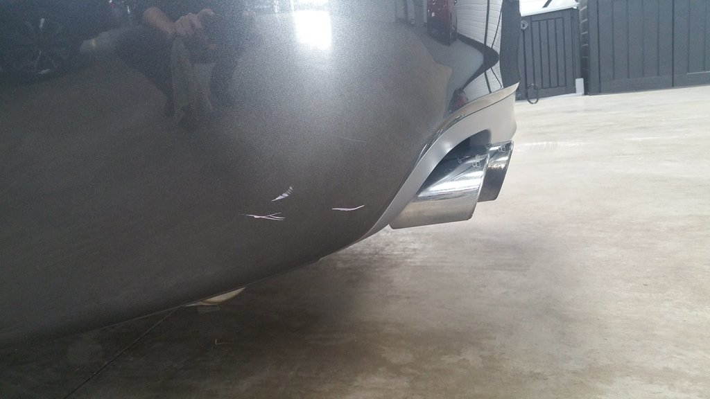

j'ai fais quelque photos et passé une petite séance de polish de griffes assez sévères que j'avais.
Quelques photos du jour
En suite séance avant / après. Les gosses qui m'ont griffé le bas de caisse avec les pédales des vélos ! :AP-Smiles_u1F606:
Avant
Après: Polish 3M fast cut plus + polish pneumatique ( faut faire attention ça déménage et chauffe fort)
Et un polish avant débosselage d'un coup de portière qu'un indélicat pour rester poli m'a fait en sortant du resto...
Avant
Après
Y a plus qu'a débosseler

Ce weekend je démonte ma pompe HP de droite la plus ancienne pour voir l'aspect à l'interieur, si j'ai le temps je sortirai aussi la pompe a carburant.
je vous ferai des photos ;)
Hello,
J’espère que vous avez passé un bon weekend, mois encore trop court pour 1000 choses à faire.
démontage pompe HP sans aucun soucis, puis nettoyage pour la forme et remontage => le problème reste inchangé.
Rien d'anormal à 1ère vue (ca n'exclue pas un problème interne).
Contrôle visu du poussoir : aucun signe d'usure.
On voit bien que les durites basse et haute pression communique entre les deux pompes via la section que j'ai entouré.
Le joint un peu plat, a vite remplacer.
Le poussoir
20180916_103631.thumb.jpg.68fc8026639969d7229ec21870a7ff1a.jpg20180916_103623.thumb.jpg.784e5ff812235fca75b92192f937a367.jpg
Verdict je pense la changer à l'aveugle en espérant que ce soit ca, avant je contrôlerai la pompe a carburant que je n'ai pas eu le temps de faire.

La suite ce weekend en espérant réussir a démonter la pompe à essence sans problème !
Salut à ceux qui me lisent,
J'ai abandonné le démontage de la pompe, impossible de démonter la dernière connexion de durite de carburant sans risquer de la casser AP-Smiles_u1F61E.png
quelque photos
on voit tt de suite que c'est d'origine jamais démonté
Après nettoyage, il reste la durite à gauche, j'ai portant suivit la procédure atelier Audi (il suffit de presser les deux poussoirs de chaque côté)...
Rien a faire ou je risque de la casser !
Si quelqu'un a déjà eu le problème ou un outils a conseiller ?

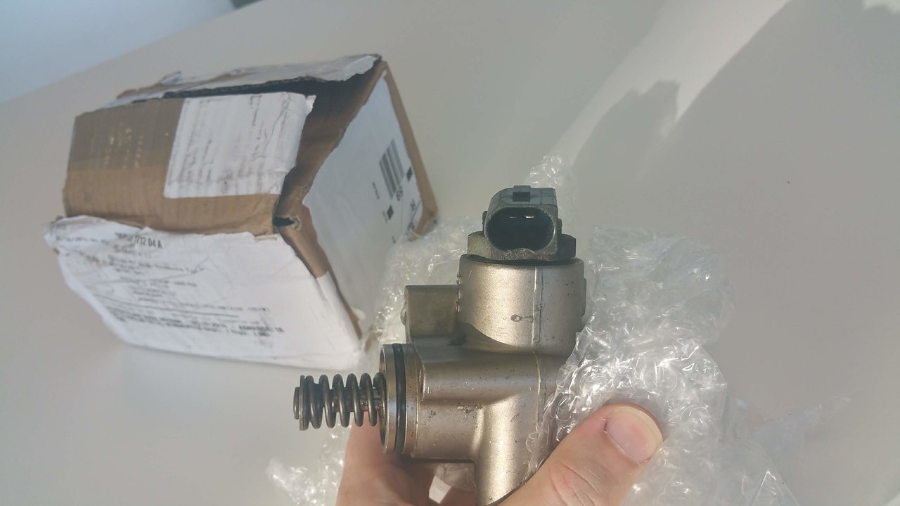

J'ai commandé une Pompe HP + valve d'occasion sur Ebay, y a plus qu'a croiser les doigts pour que ce soit  le bon diagnostique..
Ptaaaaaaaaain colis arrivé défoncé régulateur de pression cassé, j'ai les nerfs :AP-Smiles_u1F621::AP-Smiles_u1F621:
J'ai écris au vendeur, je verrais bien.
j'hésite a quand même tester la pompe avec mon régulateur de pression qui lui a l'ai en bon état.
20181006_095909.thumb.jpg.862d66df6c898954c8ce15e66e49e0a1.jpg20181006_095829.thumb.jpg.848012f22367be950e05b2e5d4274de1.jpg
C'est la 3ème page de mon sujet qui pour le moment n'est consacré qu'a des problèmes...
J'espère que les pages suivantes mettront en avant des choses plus intéressantes.
En attendant, 2ème pompe HP arrivée ce matin j'avais pris soin de faire un message pour dire de soigner le package car la pièce est ultra fragile.
Et devinez quoi ? régulateur de valve cassé ...
