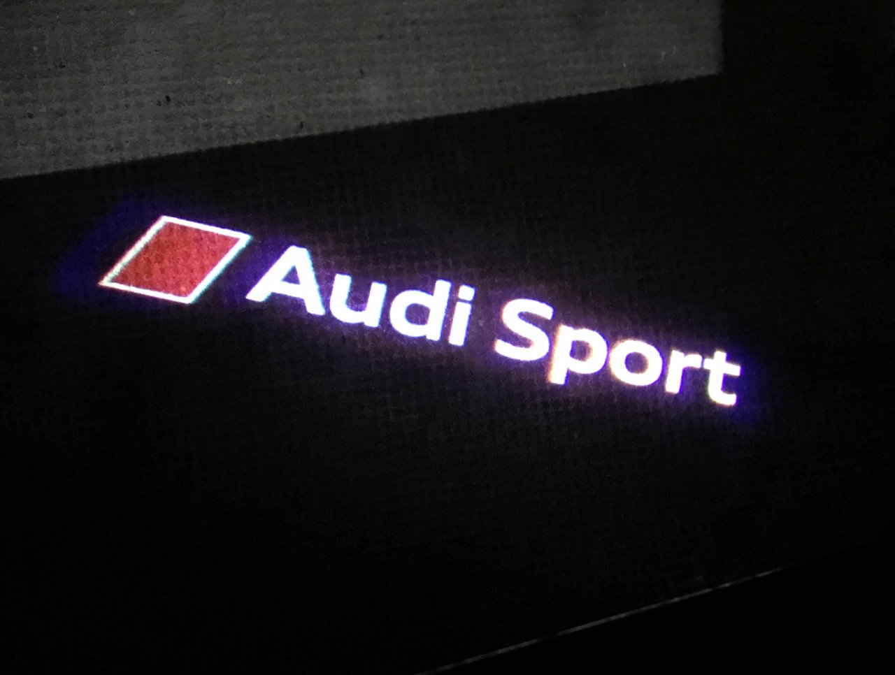

Exact VAG-CAR, trouvé l'info grâce à un ami de @Spirit78
 "Audi Sport" pas vu sur ali, wish et cie
Cadeaux de mes filles pour mon anniversaire.
Je les ai acheté OEM, évidemment plus chère, 100 euros. ;)
Je le regarde à chaque fois quand j'ouvre la porte. :blush:
Il faudra les voir côte à côte, en même temps. ;)
