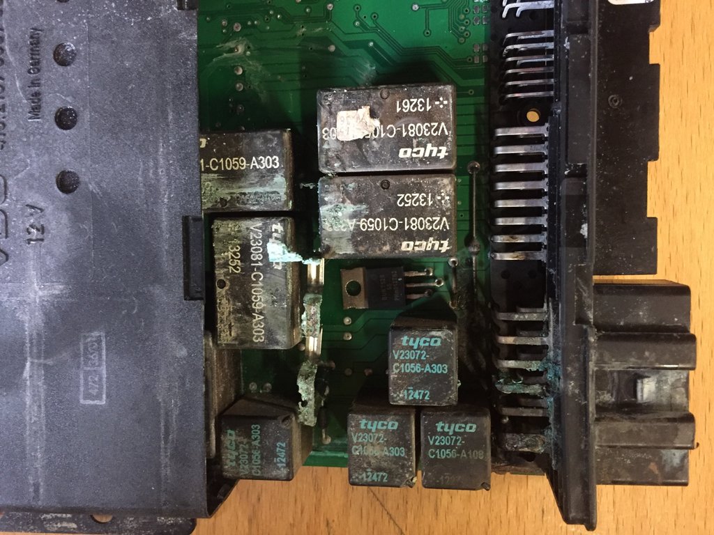

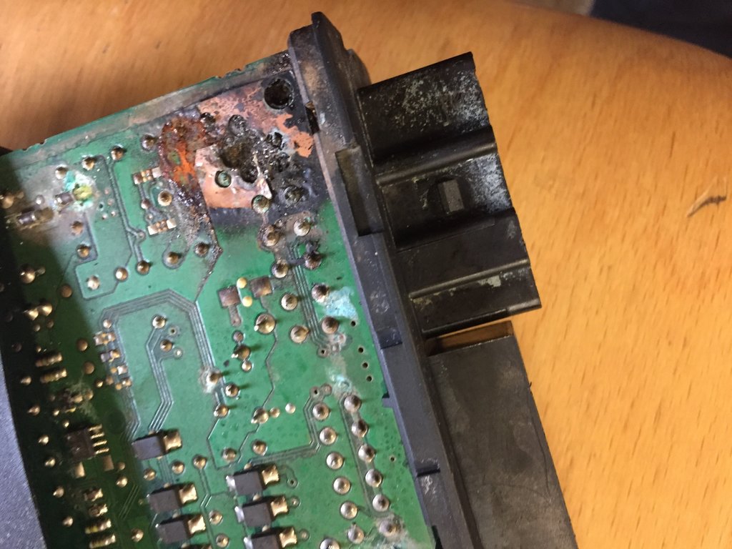

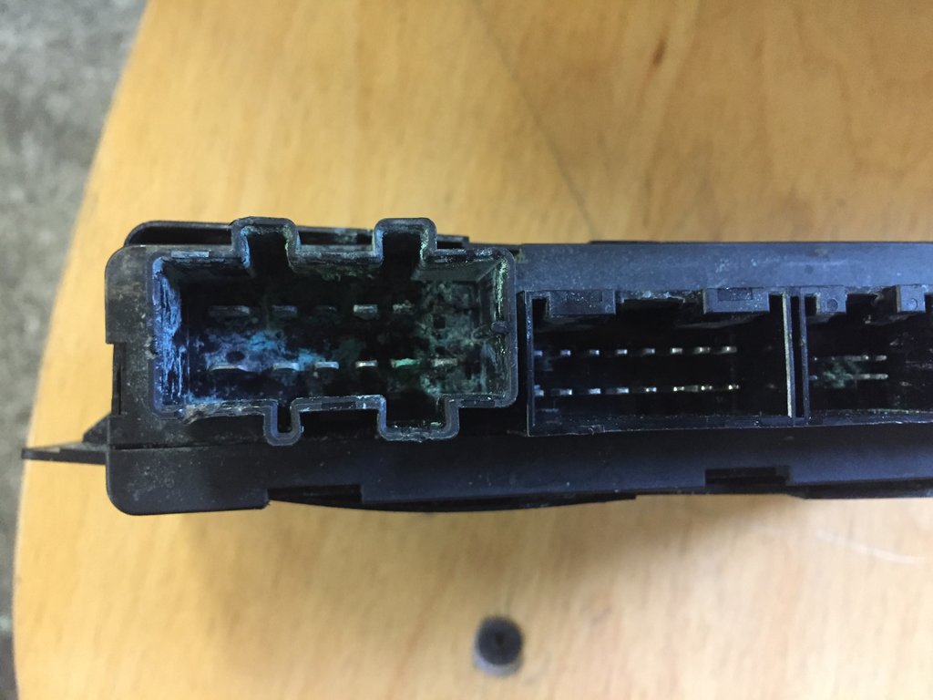

Je démonte les moquettes et trouve le boitier confort dans un sale état , je nettoie les prises et change le boitier par la même référence qui était monter sur un Allroad aussi .
Je récupère donc mes vitre électrique , toit ouvrant , mais pas la centralisation , elle ferme au boutons habitacle mais n'ouvre pas .

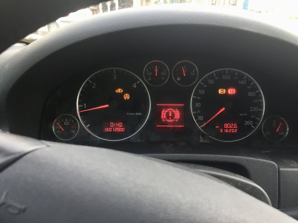

Pour les problèmes plus complexe , voyant abs/esp/correcteur d'assiette .

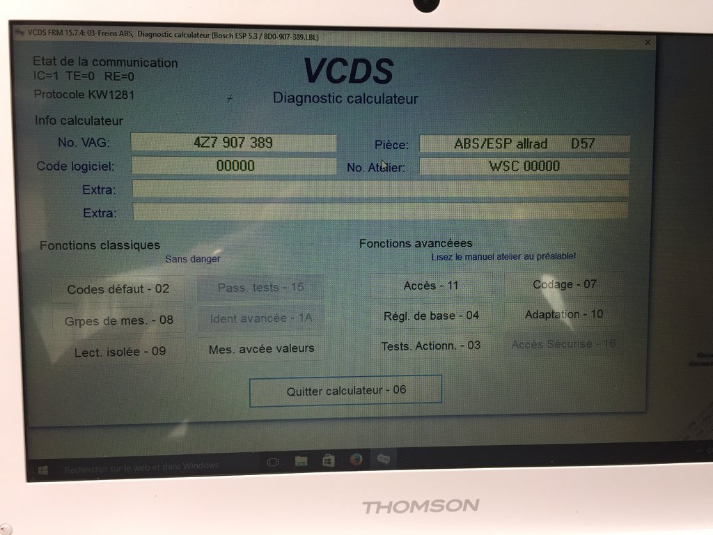

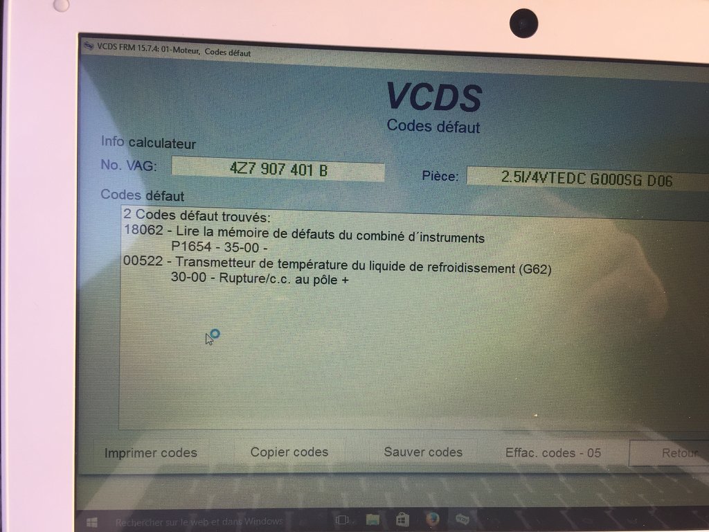

Je vais mettre quelques photos du diagnostic vcds .
Mon boitier abs n'est plus codé , je n'arrive pas a effectué la manip pour le recodé .

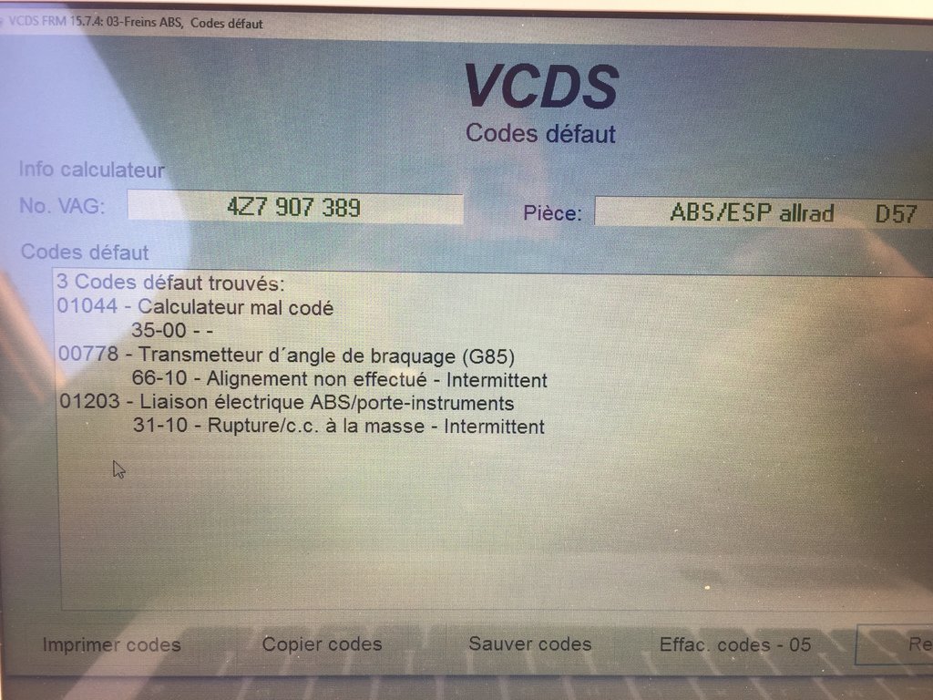

Enfin je vous laisse jugé par rapport au diag , ces défauts sont permanent .

Pour ta G62, c'est la sonde dans le creux à gauche de la pompe à injection, coté passager donc.
https://forums.audipassion.com/topic/164695-sonde-de-température-deau-défectueuse/?tab=comments#comment-4164725

Pour la g62 je vais la remplacer , merci de m'avoir donner l'emplacement ça me facilite la tache .

pour tes 3 voyants sur le porte instrument, c'est très souvent le contacteur de pédale de frein
j'ai u le cas sur mon Allroad il y a pas longtemps

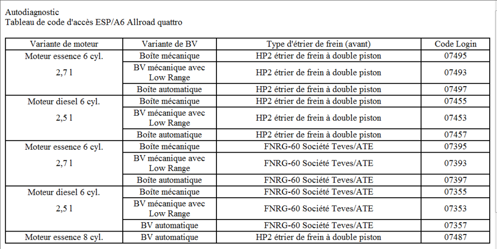

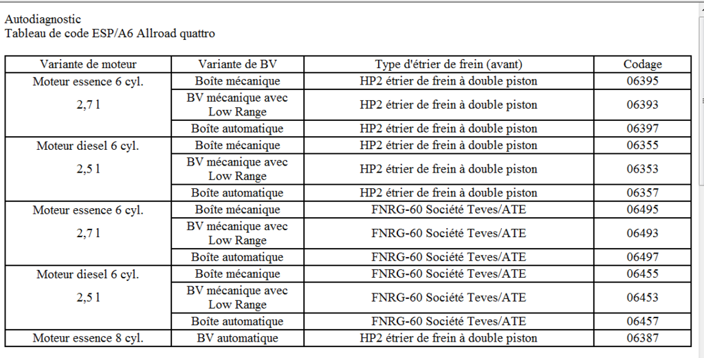

Manifestement, cette voiture a pris un bon bain... et on lui a changé certains calculateurs... reste à espérer qu'on lui a greffé les bonnes versions
Il va falloir recoder le bloc abs...
http://wiki.ross-tech.com/wiki/index.php/Audi_A6_(4B)_Brake_Electronics_(Bosch_5.7)
une fois codé selon tes options, il va falloir recalibrer le capteur d'angle de braquage... et à mon avis, les autres aussi (fonction "basic settings").
Pour les "basic settings", il pourrait être bon de le faire dans tous les calculateurs ou c'est possible
j'ai une boite mecanique , par contre pour les freins je ne sais pas , donc j'ai essayé les 2 possibilité .
Pour la manip je fait comme dans cette video :
Je comprends pas pourquoi je n'arrive pas a le recoder ?!

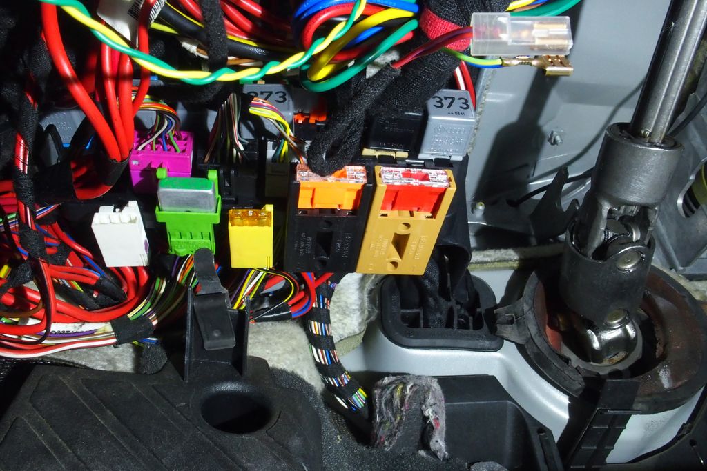

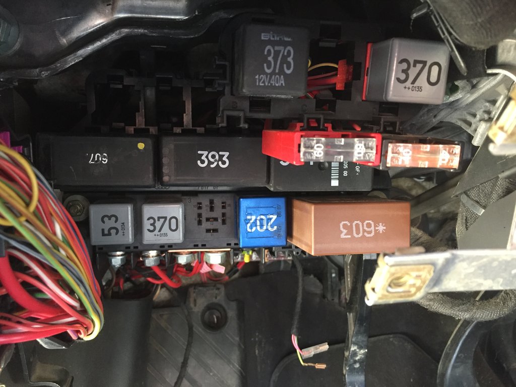

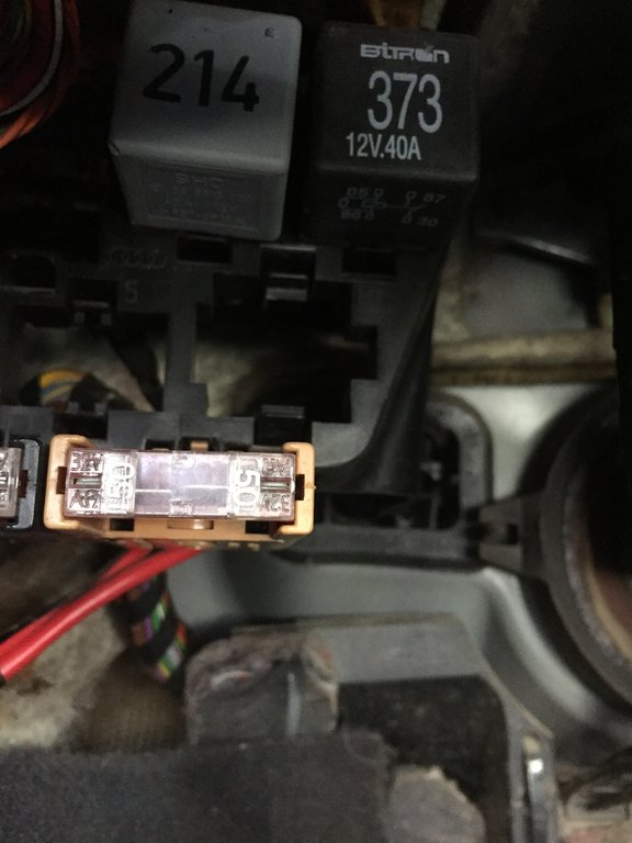

J'ai pris une photo  des relais car je ne sais pas lequel contrôler .
Apparemment je n'ai pas le numéro 6 .

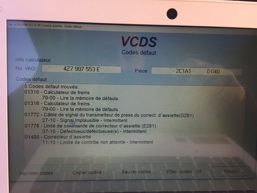

Au diag ça donne ça :
J'ai aussi un problème quand je met le contact , des fois le contact mis je n'ai pas les écrans au tdb ni les voyant suspension .
Je tourne la clef et remet le contact est tout revient dans l'ordre .
Qu'elle est le relai qui alimente les écrans ainsi que les voyants suspension ?
J'entend souvent claqué un relai sous le volant , peut-être une piste ?

Le 10/04/2018 à 20:03, sat311 a dit :
Suite du message précédent... Ce n'est pas cette platine, elle est beaucoup plus basse. J'ai retrouvé mes photos:
5acef1ac0a0c5_Relaisfusiblecorrecteurdassiette.jpg.8931d50717cf28d9265df6db44af67ca.jpg

Ca me donne le default suivant :
01776 -  Unité de commande de correcteur d'assiette (e281)
               37-10 - Défectueux
J'ai changé cette commande pour voir hélas ça n'as rien changé ( 5euro le test) .
Si vous avez une piste sur se problème la , je suis preneur !

pour ton problème d'alimentation du correcteur d'assiète il faudrait savoir quel relais alimente tout ça.

Pardon , code défaut 01400 - correcteur d'assiette limite de contrôle non atteinte
D'après vous qu'est-ce qui se passe ? une procédure particulière a faire ?

En parcourant divers sujet , j'ai changé se boitier et nickel , tout fonctionne .
