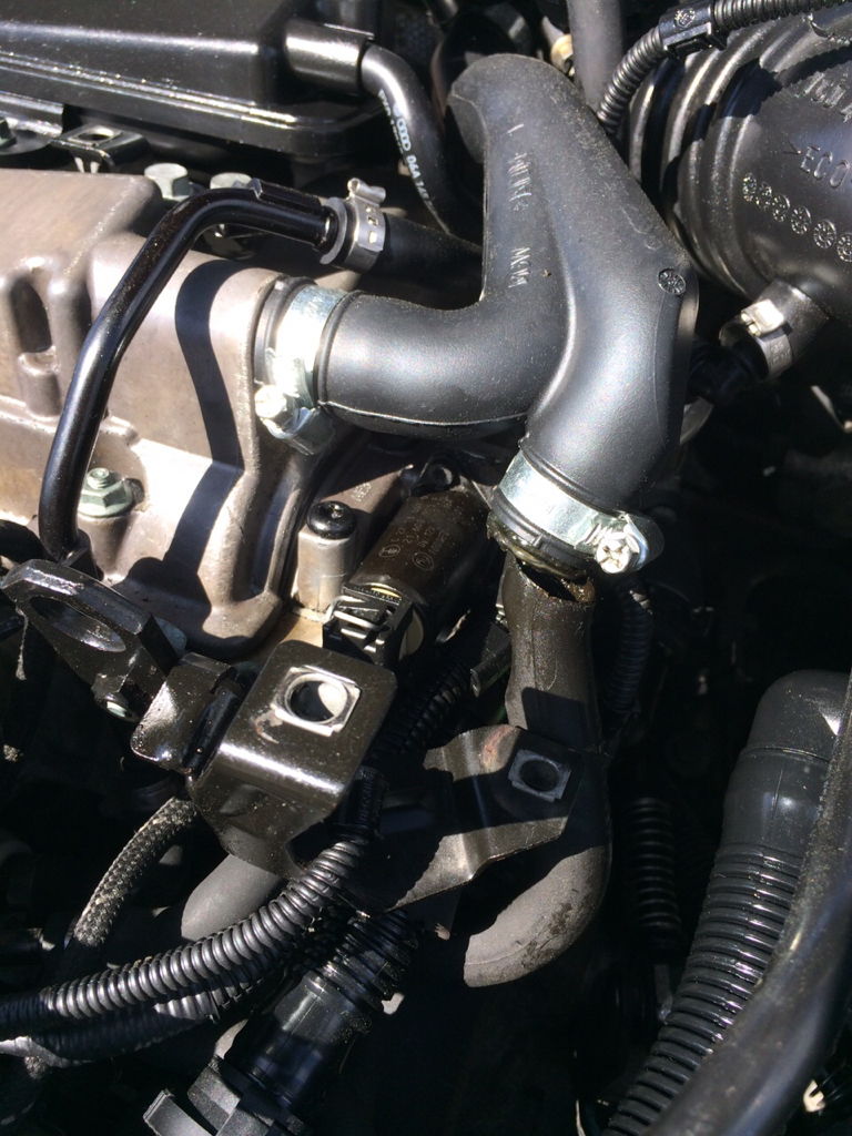

Du coup j'ai cherché si il n'y avais pas de prise d'air .... et sous les cache il y'a 2 durites qui sont bien hs , j'achète tout ça neuf et apres on verras bien si c'est résolu! En tout cas Merci d'avoir pris la peine de me répondre
Durites sous collecteur d’admission ?
Durite de reniflard du filtre à huile la ou il fait le Y au niveau de la culasse côté filtre à air. Et le tuyau du récupérateur des vap essence
Voici le Problème en image
40€
60€ chez vw :/
Ah merde elle a encore flambée alors.
J'en ai une a vendre si tu veux
Ça serait volontiers, mais j'ai commandé chez Vw déjà... dans la précipitation , j'aurais dû chercher sur ebay ou amazone avant ... j'en est trouvé en silicone en plus
En replaçant ma durite j'ai cassé celle que tu me parle
