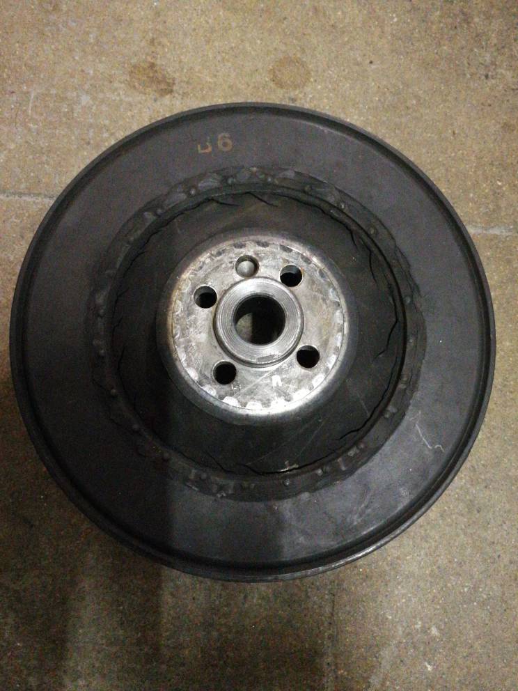

Mais j'ai un problème plus grave je viens de voir que la poulie damper a du jeu . Je démonte demain.
Envoyé de mon STF-L09 en utilisant Tapatalk
POuah encore une victime....c'est celle d'origine usée, ou une aftermarket ?
elle vient de chez audi et elle date de 2002
Je viens de finir le remontage vis neuves et poulie aussi repartie pour un tour.
J'aimerai bien connaître le risque de monter une poulie damper rigide sur notre moteur pour éviter ce type de désagrément.
J'ai vu ça sur le net une poulie soudé mais du coup pas équilibré perso j'essaierai pas
ça s'équilibre hein, même soudée ... faut juste trouver quelqu'un qui sait équilibrer
