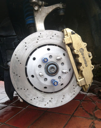

Je ne vous ai pas encore présenté ma S6, depuis bientôt 3 ans et 100 000 km, deux déposes moteur et un remplacement de la boîte...
Mais j'ai reçu mes nouveaux disques (enfin, reçu... à cause de la neige les transports étaient un peu perturbés et j'ai du aller les chercher au dépot, après 4 jours d'attente)
Une des premières choses que j'ai fait sur cette S6, ça a été de changer le freinage. Initialement j'avais prévu de monter mes deux "Big Red" les gros Brembo monobloc 4 pistons de PORSCHE 996/997 et disque avant de S4 qui venait de ma A6 V6TDi.
Et puis j'ai choisis de faire simple et de monter le freinage complet d'un RS6
Et ça donne ça:
Et puis après avoir usé les disques Audi, je les ai remplacéS par des Zimmerman formula z que je n'aime pas, je trouve qu'ils freinent bien moins que le OEM
J'ai cherché divers alternatives (JHM / Brembo... mais ça reste cher) et puis j'ai contacté un fabricant chinois qui a plutôt une bonne réputation pour qu'il me les fasse sur mesure
Je viens donc juste d'ouvrir la boite
allez, je déballe même si ce n'est pas encore Noël
à coté, les vieux Audi font grise mine
et le petit détail
Je voulais partager avec vous ce petit bonheur!!
Reste à les monter (facile) les roder (un peu long) et puis les évaluer (baucoup plus fun !)

Et ce sont des 365x34 de RS.

Bon, revenons à mes disques chinois: montés ce midi ; ce soir j'ai environ 70 km de rodage.
Très vite, j'ai l'impression d'un meilleur touché sur la pédale, c'est plus ferme
Après 10 à 20 km, ça ce confirme, on sent mieux le freinage, j'imagine les plaquettes qui mordent dans la fonte.. y'a du grip malgré un nettoyage très sommaire des pistes (les disques ont voyagé emballés -super bien emballés même- dans du papier huilé)
5 kilomètres de chez moi, un gosse qui traverse sans regarder dans une rue mal éclairée ; bref mais intense freinage. Wow ! ça freine
Je ne sais pas si la distance de freinage est plus ou moins longue mais la sensation de freinage est bien plus importante
A confirmer ma ça commence plutôt bien

300 km... Encore très sage sur la pédale... De toute façon, les éléments ne sont pas réunis et ne le seront pas avant le mois de mars, du coup on aura déjà une idée de la longévité...
En attendant, je confirme la première impression, cest à dire que ça freine vraiment beaucoup plus fort que les zimmerman et plus fort que les OEM.
Avec une sensation à la pédale bien plus précise et plus ferme.
Pour la fermeté, je ne comprends pas bien le phénomène... Mais c'est un fait, c'est plus dur.
Le terme exact aurait été sensation dattaque de la pédale, le mordant 😊

J'ai déchiqueté un pneu avant la semaine dernière...  C'était l'occasion de repasser en roues d'été.
Et comme la pluie semble vouloir s'arrêter,  c'est le retour des gros freinages qui  s'annonce...
Sur une route que je connais bien,  je me suis collé derrière une Cooper S. Ça ne lui a pas plus... Alors j'ai suivi.  Il y a un petit virage à gauche serré dans lequel on arrive à 180 et dont on ressort en seconde.  J'ai freiné fort... J'étais à l'arrêt avant l'entrée du visage 😄
Donc je confirme,  ca freine très fort

Aprés 10 000 km,  je suis toujours satisfait d'autant que je viens de faire qq travaux sur le freinage : étriers arrières neufs, remplacement du bloc ABS complet (électronique et hydraulique) et, bien entendu changement de liquide de frein puisqu'il fallait repurger (Motul RBF 660). L'ancien liquide (RBF600) avait plus de trois ans.
Du coup le freinage et vraiment agréable, pas brutal mais avec une forte puissance si on appui fort
Je regrette de ne pas les avoir pris flottants,, pour le prix tu as raison
Il n'existait en décembre que la version percée
Il me semble qu'ils ne font pas les disques arrière
