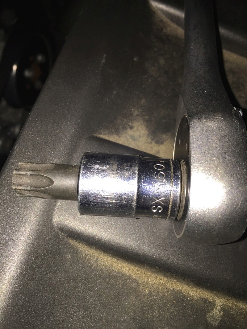

En ce qui concerne l’outillage les seuls outils plus ou moins spéciaux dont j’ai eu besoin c’est une douille mâle 12 pans M10 pour dévisser les vis du siège et débrancher la batterie et une douille mâle Torx T60 pour le tendeur de courroie, les coffrets standard vont jusqu'à T55 il faudra soit investir dans une douille T60 soit tenter le coup avec une T55 (sportback 140 y est arrivé avec du T55).

On prend un cliquet et la douille T60 qu’on insère dans le tendeur de courroie, puis on tourne le cliquet dans le sens des aiguilles d’une montre (serrage) pour détendre la courroie, quand la courroie est détendue au maxi on l’enlève de la poulie d’alternateur et du galet enrouleur, ce n’est pas la peine de déposer toute la courroie.

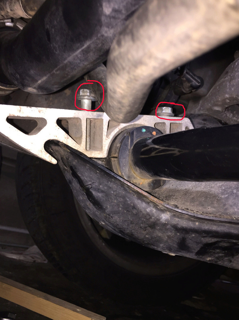

On dépose les 2 vis de 16 du support de barre stab et on enlève la grosse pièce en alu sur la barre stab coté passager afin de permettre de déposer le grand tube d’air

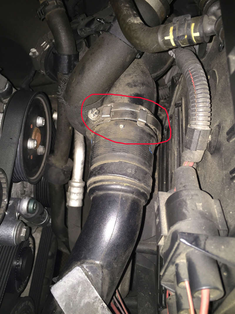

On dépose le collier inférieur de la grande canalisation d’air

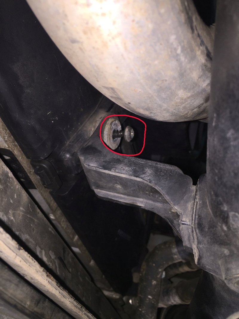

Et la vis T35 de fixation inférieure

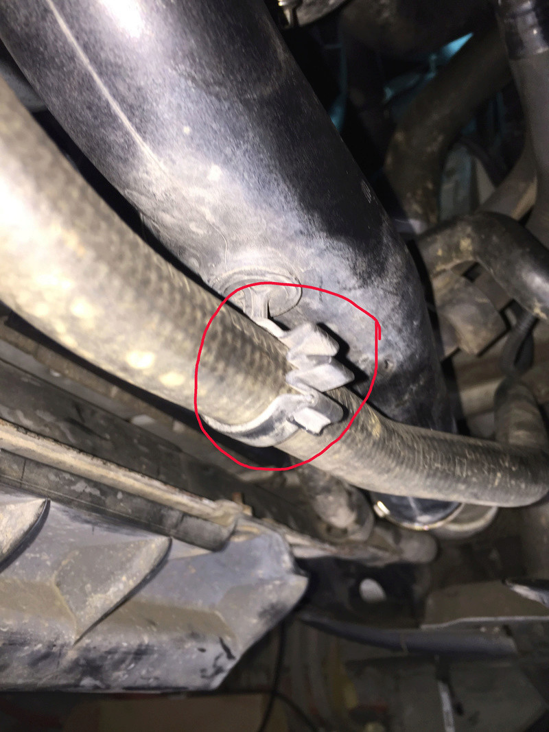

On libère la durite rigide de la petite durite flexible en ouvrant les 3 colliers
On sort la durite par le bas en faisant attention a ne pas casser les pattes de fixation très fragiles.

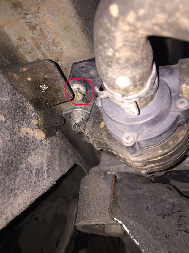

Ensuite sous la voiture on dépose la vis de 13 qui retient le refroidisseur de gasoil et on laisse descendre un peu le tout

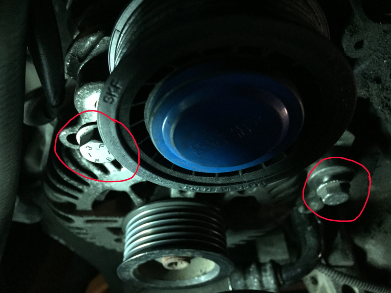

Puis on dépose les 2 vis de 13 de l’alternateur, et on libère prudemment l’alternateur pour avoir accès a la connectique qui se trouve derrière, si l’alternateur ne vient pas il faut faire levier avec un tournevis ou si c’est vraiment bien coincé il faut remettre les vis dans leur emplacement et les revisser des quelques tours et mettre un bon coup de marteau sur chaque vis pour repousser les douilles filetés.

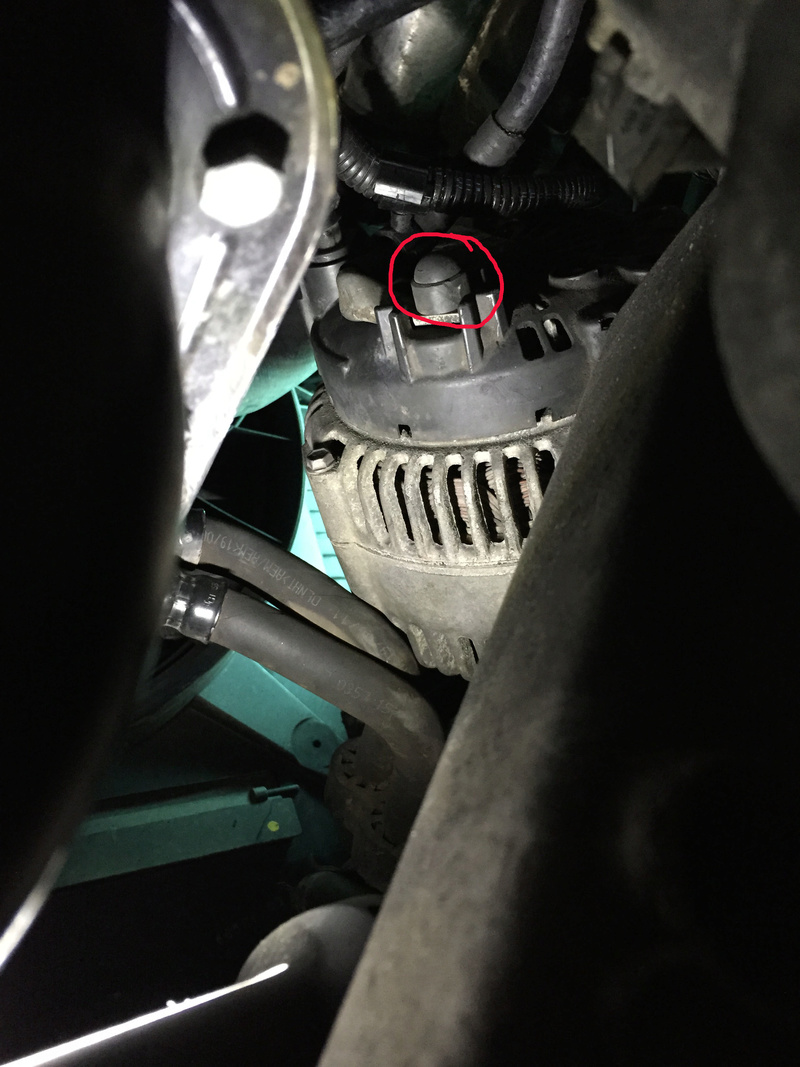

Une fois l’alternateur libéré on a plus facilement accès aux connecteurs, il faut alors déposer le petit capuchon noir
Et ensuite déposer la vis de 13 qui retient la tresse de puissance, notez qu’on peut faire cette opération avant d’avoir libéré l’alternateur.
Par contre pour le connecteur (1 fil) il faut avoir une bonne visibilité et un bon accès pour le déconnecter, il faut appuyer fort sur le connecteur pour le libérer.

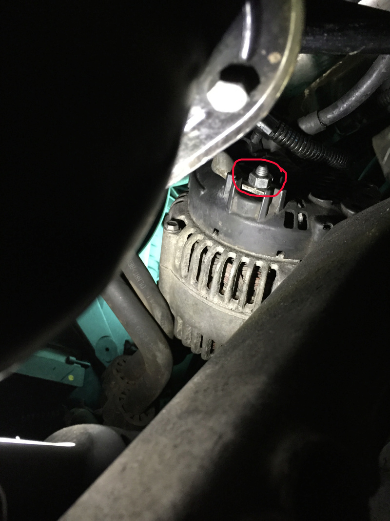

Voilà maintenant on commence à voir la bête qui se trouve donc derrière l’alternateur, on voit comme sur l’alternateur une vis de 13 caché derrière un petit capuchon plastique et un connecteur.
Il faut enlever le capuchon noir et dévisser uniquement l’écrou de 13 entouré en rouge j’y suis arrivé assez facilement avec un cliquet et des rallonges , le gros câble ne sort pas encore car il est retenu par une vis derrière et le connecteur l’empêche aussi de sortir, on peut maintenant enlever le connecteur, on doit d’abord tirer sur la languette rouge entouré en vert et ensuite introduire un petit tournevis par l’arrière du connecteur c’est difficile mais je n’ai pas trouvé d’autre moyen !

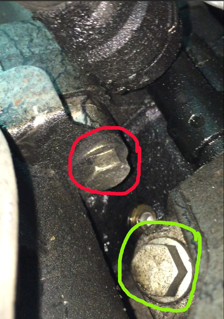

On se remet derrière et avant de tenter de desserrer la vis supérieure du démarreur il faut enlever une vis de 16 du support moteur, si on enlève pas cette vis celle du démarreur ne sortira pas.
Sur la photo on voit cette vis entourée en vert et celle du démarreur est entourée en rouge j’ai pris cette photo en glissant mon téléphone en mode vidéo dans un petit interstice, donc ne cherchez pas vous ne verrez jamais ces vis il faut y allez a tâtons et cette photo est très utile pour deviner ou se trouve les vis !!
Vous l’aurez compris la difficulté majeure du tuto c’est de sortir ces 2 vis surtout qu’elles sont bloquées a mort. Pour la verte elle est inclinée à 30° vers le bas donc on peut glisser une douille de 16 une petite rallonge et un cliquet mais a ce moment là impossible de desserrer on a pas assez de force, ce qu’il faut faire c’est utiliser un bon cardan (facom, sam ou autre mais pas de bas de gamme sinon il cassera) que l’on met sur la douille de 16 et ensuite on rajoute 3 rallonges pour pouvoir enclencher le cliquet sous la voiture et disposer de suffisamment de force pour débloquer la vis.
Sur la 1ere photo on voit la position du cardan avec la 1ere rallonge et sur la deuxième on voit ou arrivent les rallonges pour pouvoir mettre le cliquet.
Apres avoir débloquer la vis on peut virer les rallonges et finir de la sortir avec juste le cliquet et une petite rallonge.
