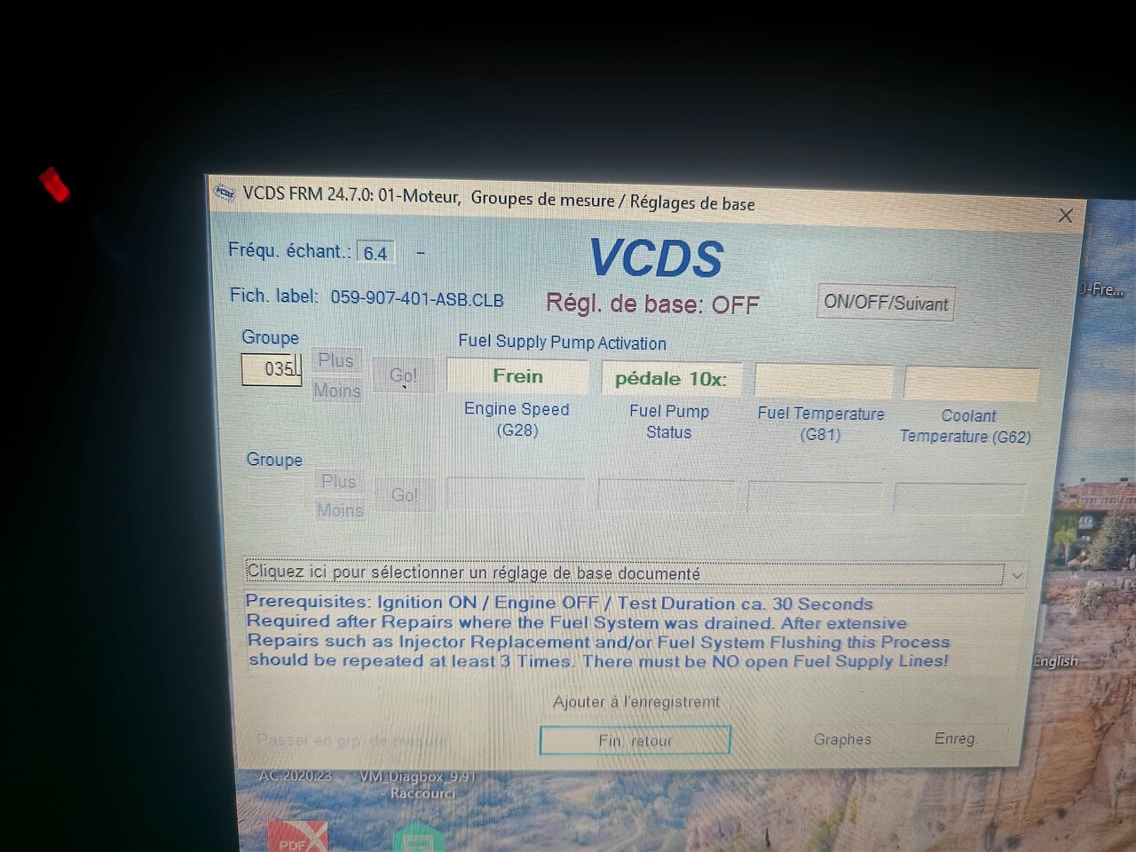

Bonjour Je reviens encore pour mon problème toujours non résolu, dernièrement j'ai démonter les injecteurs et les ai fait vérifier diag du "pro" tous bloqué,il dit les avoir reparé les 6 mais toujours aucun démarrage (sceptique par le diag car lors des essais de démarrage un brouillard de gasoil se rependais,dut au bride d'injecteur monté a l'envers ,c'était également ce bruit que j'entendais,fuite de compression,donc peu probable que 6 injecteurs HS ,j'avais également vérifier le retour de gasoil mais ras,mais bon au moins les injecteurs sont hors de cause) Je reviens sur l'essai de démarrage au start pilot,dès que j'en injecte par l'admission le moteur s'arrête comme si il s'étouffe et qu'il n'a plus d'air(je parle de moteur s'arrête lors de l'essai de demarrage au démarreur) Pour info sur ces essais l'échappement au turbo est déconnecté et une fumée blanche sort. Voila ou j'en suis ,des idées ? Merci d'avance -

je viens de verifier l'arriver du gasoil aux 6 injecteurs ,ras le gasoil arrrive bien,pas de bulle je precise bien au injecteurs et non à la rampe,reste à prendrre les compression mais je ne pense pas avoir de problreme de compression,ce qui me chiffone c'est la valeur de 0.0 bars au regulateur de la pompe inection (à l'arret et 14,2 quand la pompe tourne puis redescend a 0 à l'arret,precison j'ai changer la pompe a injection et le regulateur de gazoil rien n'a changer),il me semblait avoir lu qu'il fallait un minimun de 200 bars pour pouvoir demarrer. malgré le star pilot pas de demarrage,elle tousse à peine puis s'ettouffe,essai egalement en debranchant les deux moteur sur la tubulure d'admission (qui fonctionne bien et pas de defaut sur vcds)en laissant les clapet ouvert =rien pas de demarrage.Calage chaines reverifier (galere pour verifier sans depose le moteur...) ras les piges tombent au bon endroit ,je ne comprend pas (le moteur tourne au demarreur sans blocage mais ne demarre pas). J'ai deux batterie que je mets qui aide au demarrage car a priori amorçage compliqué sur ce moteur (mais le gasoil arrive bien donc amorage ok),je passe mon temps à les recharger... je suis preneur de tout les idées !!!! une petite precision quand j'ai voulu actionner les pompes de reservoir en rentrant dans groupe de mesure/reglage de base et en choississant le groupe 35 (pompe de gasoil) voila ce qui est indiqué: est ce normal -

je te remercie pour ton aide et de t'interesser àmon probleme!!!! pour information je me suis rendu compte que les bride sinecteurs été monté à l'envers d'ou la perte de compression mais malgré les avoir remis a l'ndroit tojours pas de demarrage ,le gasoil arrice bien au rampe (activation des pompes de gavage et faisant tourner la poulie de la pompe injection à la visseuse,donc purge ok). cependant j'ai remarqué que la valeur de la pression au N290 etait a 0.0 bar (quand je fais tourné a la visseuse la pompe elle monte à14.2 bars et retombe à zero quand j'arrete la visseuse)le calculateur est bien alimeté j'arrive a acceder a tous les modules.j'ai pensais au clapet et pour ne pas etre embeter je les ai declipser et bloquer ouvert mais toujours rien.Au start pilot un leger toussement du moteur mais s'etoffe tres vite pas de demarrage. voici le rapport du vcds (aujourd'hui apres tous ces essais) VCDS Windows Based VAG/VAS Emulator Running on Windows 10 x64 VCDS Version: Release 24.7.1 Data version: 20240919 DS356.3 www.Ross-Tech.com Dealer/Shop Name: Workshop Code: 000 00000 000000 Self-Diagnosis Log Wednesday,09,April,2025,18:37:03:16365 VIN: WAUZZZ4L47D051880 License Plate: Mileage: 250870km-155883mi Repair Order: Chassis Type: 4L (4L0) Scan: 01 02 03 05 07 08 09 0E 15 16 17 18 19 37 42 46 47 4F 52 56 61 62 6C 6F 72 76 77 VIN: WAUZZZ4L47D051880 Mileage: 250870km-155883miles 00-Steering Angle Sensor -- Status: OK 0000 01-Engine -- Status: Malfunction 0010 02-Auto Trans -- Status: OK 0000 03-ABS Brakes -- Status: Malfunction 0010 05-Acc/Start Auth. -- Status: Malfunction 0010 07-Control Head -- Status: Malfunction 0010 08-Auto HVAC -- Status: Malfunction 0010 09-Cent. Elect. -- Status: Malfunction 0010 0E-Media Player 1 -- Status: Malfunction 0010 15-Airbags -- Status: Malfunction 0010 16-Steering wheel -- Status: OK 0000 17-Instruments -- Status: Malfunction 0010 18-Aux. Heat -- Status: Malfunction 0010 19-CAN Gateway -- Status: OK 0000 37-Navigation -- Status: Malfunction 0010 42-Door Elect, Driver -- Status: Malfunction 0010 46-Central Conv. -- Status: Malfunction 0010 47-Sound System -- Status: Malfunction 0010 4F-Centr. Electr. II -- Status: Malfunction 0010 52-Door Elect, Pass. -- Status: Malfunction 0010 56-Radio -- Status: Malfunction 0010 61-Battery Regul. -- Status: OK 0000 62-Door, Rear Left -- Status: Malfunction 0010 6C-Back-up Cam. -- Status: Malfunction 0010 6F-Centr. Conv. II -- Status: Malfunction 0010 72-Door, Rear Right -- Status: Malfunction 0010 76-Park Assist -- Status: Malfunction 0010 77-Telephone -- Status: OK 0000 ------------------------------------------------------------------------------- VCDS Self-Diagnosis Log Wednesday,09,April,2025,18:37:03:16365 Page 2 VIN: WAUZZZ4L47D051880 License Plate: Address 01: Engine Labels: 059-907-401-ASB.clb Part No SW: 4L0 910 401 K HW: 4L0 907 401 Component: 3.0L V6TDI G001AG 0030 Revision: --H03--- Serial number: Coding: 0011779 Shop #: WSC 31414 790 00001 VCID: 2A0D02B5E0FCD78A21F-807E VINID: 9D196AAAA11C107500141208005FE1F408 2 Faults Found: 005746 - Coolant Fan Control 1 P1672 - 001 - Open or Short to Ground Freeze Frame: Fault Status: 01100001 Fault Priority: 0 Fault Frequency: 1 Reset counter: 255 Mileage: 250878 km Time Indication: 0 Date: 2006.05.23 Time: 14:22:37 Freeze Frame: RPM: 0 /min Torque: 0.0 Nm Speed: 0.0 km/h Duty Cycle: 84.8 % Voltage: 12.01 V Duty Cycle: 84.8 % Duty Cycle: 84.8 % 006400 - Coolant Fan Control 2 P1900 - 001 - Open or Short to Ground Freeze Frame: Fault Status: 01100001 Fault Priority: 0 Fault Frequency: 1 Reset counter: 255 Mileage: 250878 km Time Indication: 0 Date: 2006.05.23 Time: 14:22:37 Freeze Frame: RPM: 0 /min Torque: 0.0 Nm Speed: 0.0 km/h Duty Cycle: 84.8 % Voltage: 12.01 V Duty Cycle: 0.4 % Duty Cycle: 84.8 % VCDS Self-Diagnosis Log Wednesday,09,April,2025,18:37:03:16365 Page 3 VIN: WAUZZZ4L47D051880 License Plate: Readiness: 0 0 1 1 1 ------------------------------------------------------------------------------- Address 02: Auto Trans Labels: 09D-927-750.clb Part No SW: 09D 927 750 FK HW: 09D 927 750 FK Component: AL 750 6A 0940 Revision: 00H52000 Serial number: Coding: 0000504 Shop #: WSC 31414 790 00001 VCID: 7CA1F4ED5AE8993A033-8028 No fault code found. ------------------------------------------------------------------------------- Address 03: ABS Brakes Labels:. 4L0-910-517-V1.clb Part No SW: 4L0 910 517 A HW: 4L0 614 517 A Component: ESP ALLRAD MK25E1 0130 Revision: 00H21001 Coding: 0033937 Shop #: WSC 31414 790 00001 VCID: 2809F8BDFEF0E59A37B-807C 1 Fault Found: 01826 - Sensor for Steering Angle (G85); Supply Voltage Terminal 30 000 - - Freeze Frame: Fault Status: 01100000 Fault Priority: 2 Fault Frequency: 1 Reset counter: 234 Mileage: 250878 km Time Indication: 0 Date: 2006.05.24 Time: 12:00:22 Freeze Frame: Count: 128 Count: 4357 Count: 297 Count: 44288 ------------------------------------------------------------------------------- VCDS Self-Diagnosis Log Wednesday,09,April,2025,18:37:03:16365 Page 4 VIN: WAUZZZ4L47D051880 License Plate: Address 05: Acc/Start Auth. Labels:. 4F0-910-852.clb Part No SW: 4F0 910 852 HW: 4F0 905 852 B Component: FBSAUDIC6 ELV H31 0220 Revision: 31050601 Serial number: 10601100549485 Coding: 0000131 Shop #: WSC 31414 790 00001 VCID: 6393AF91C75646C2229-8036 Subsystem 1 - Part No: 4F0 910 131 E Component: FBSAUDIC6 EZS H45 0080 Subsystem 2 - Part No: 4F0 910 220 D Component: FBSAUDIC6 IDG H01 0040 3 Faults Found: 02072 - Control Module for Energy Management (J644) 004 - No Signal/Communication - Intermittent Freeze Frame: Fault Status: 00100100 Fault Priority: 2 Fault Frequency: 2 Reset counter: 18 Mileage: 250878 km Time Indication: 0 Date: 2006.05.23 Time: 15:57:26 00446 - Function Limitation due to Under-Voltage 002 - Lower Limit Exceeded - Intermittent Freeze Frame: Fault Status: 00100010 Fault Priority: 2 Fault Frequency: 4 Reset counter: 18 Mileage: 250878 km Time Indication: 0 Date: 2006.05.21 Time: 07:08:33 01299 - Diagnostic Interface for Data Bus (J533) 004 - No Signal/Communication - Intermittent Freeze Frame: Fault Status: 00100100 Fault Priority: 2 Fault Frequency: 1 Reset counter: 18 Time Indication: 0 ------------------------------------------------------------------------------- VCDS Self-Diagnosis Log Wednesday,09,April,2025,18:37:03:16365 Page 5 VIN: WAUZZZ4L47D051880 License Plate: Address 07: Control Head Labels: 4L0-910-7xx-07-H.clb Part No SW: 4L1 910 732 H HW: 4E0 035 729 A Component: Interfacebox H43 5570 Revision: 00000000 Serial number: 387I+067524567 Coding: 0002006 Shop #: WSC 31414 790 00001 VCID: 2F3B13A1DB1EB2A2F61-807A Subsystem 1 - Part No: 4L0 910 609 Component: E0380 BedienteilH02 0060 Subsystem 2 - Serial number: 00000000527059 Subsystem 3 - Serial number: 0115.09.060000000100010897ÿ Subsystem 4 - Serial number: 010897ÿ 3 Faults Found: 01317 - Control Module in Instrument Cluster (J285) 004 - No Signal/Communication - Intermittent Freeze Frame: Fault Status: 00100100 Fault Priority: 5 Fault Frequency: 2 Reset counter: 19 Mileage: 250878 km Time Indication: 0 Date: 2006.05.23 Time: 14:25:36 Freeze Frame: Bin. Bits: 10 00384 - Optical Databus 011 - Open Circuit - Intermittent Freeze Frame: Fault Status: 00101011 Fault Priority: 5 Fault Frequency: 1 Reset counter: 19 Mileage: 250878 km Time Indication: 0 Date: 2006.05.23 Time: 15:58:04 00446 - Function Limitation due to Under-Voltage 002 - Lower Limit Exceeded - Intermittent Freeze Frame: Fault Status: 00100010 Fault Priority: 7 Fault Frequency: 1 Reset counter: 19 VCDS Self-Diagnosis Log Wednesday,09,April,2025,18:37:03:16365 Page 6 VIN: WAUZZZ4L47D051880 License Plate: Mileage: 250878 km Time Indication: 0 Date: 2006.05.21 Time: 05:47:11 ------------------------------------------------------------------------------- VCDS Self-Diagnosis Log Wednesday,09,April,2025,18:37:03:16365 Page 7 VIN: WAUZZZ4L47D051880 License Plate: Address 08: Auto HVAC Labels: 4L0-910-043.clb Part No SW: 4L0 910 043 HW: 4L0 820 043 E Component: KLIMABETAETIGUNGH05 0060 Revision: 00---009 Serial number: 00000000072609 Coding: 0000022 Shop #: WSC 31414 790 00001 VCID: 619FA599DD4A54D2305-8034 3 Faults Found: 01592 - Air Quality Sensor (G238) 014 - Defective Freeze Frame: Fault Status: 01101110 Fault Priority: 3 Fault Frequency: 15 Reset counter: 234 Mileage: 250878 km Time Indication: 0 Date: 2006.05.21 Time: 06:34:51 Freeze Frame: Temperature: 16.0°C 01317 - Control Module in Instrument Cluster (J285) 008 - Implausible Signal Freeze Frame: Fault Status: 01101000 Fault Priority: 2 Fault Frequency: 1 Reset counter: 234 Mileage: 250878 km Time Indication: 0 Date: 2006.05.21 Time: 06:34:51 Freeze Frame: ON 00446 - Function Limitation due to Under-Voltage 000 - - - Intermittent Freeze Frame: Fault Status: 00100000 Fault Priority: 6 Fault Frequency: 1 Reset counter: 19 Mileage: 250878 km Time Indication: 0 Date: 2006.05.23 Time: 14:30:39 Freeze Frame: VCDS Self-Diagnosis Log Wednesday,09,April,2025,18:37:03:16365 Page 8 VIN: WAUZZZ4L47D051880 License Plate: Voltage: 8.40 V ------------------------------------------------------------------------------- VCDS Self-Diagnosis Log Wednesday,09,April,2025,18:37:03:16365 Page 9 VIN: WAUZZZ4L47D051880 License Plate: Address 09: Cent. Elect. Labels: 4F0-910-279.lbl Part No SW: 4F0 910 279 K HW: 4F0 907 279 Component: ILM Fahrer H17 0240 Revision: 00000000 Serial number: 4F0907279 Coding: 0010102 Shop #: WSC 31414 790 00001 VCID: 313F15D9CD2AA452E05-8064 Subsystem 1 - Part No: 4L1 910 113 Labels: 1KX-955-119.CLB Component: Wischer AU716 H12 0080 Coding: 00064792 Shop #: WSC 31414 Subsystem 2 - Part No: 4E0 910 557 A Labels: 8K0-955-559.CLB Component: REGENLICHTSENSORH13 0090 Coding: 00150059 Shop #: WSC 31414 5 Faults Found: 01493 - Bulb for Blinkers; Front Left (M5) 011 - Open Circuit Freeze Frame: Fault Status: 01101011 Fault Priority: 2 Fault Frequency: 1 Reset counter: 234 Mileage: 250876 km Time Indication: 0 Date: 2006.05.13 Time: 09:12:00 01497 - Bulb for Blinkers; Front Right (M7) 011 - Open Circuit Freeze Frame: Fault Status: 01101011 Fault Priority: 2 Fault Frequency: 1 Reset counter: 234 Mileage: 250876 km Time Indication: 0 Date: 2006.05.13 Time: 09:12:00 01496 - Bulb for Fog-Lamps; Left (L22) 010 - Open or Short to Plus Freeze Frame: Fault Status: 01101010 Fault Priority: 2 Fault Frequency: 1 Reset counter: 234 Mileage: 250876 km Time Indication: 0 VCDS Self-Diagnosis Log Wednesday,09,April,2025,18:37:03:16365 Page 10 VIN: WAUZZZ4L47D051880 License Plate: Date: 2006.05.13 Time: 09:12:00 01495 - Bulb for High-Beams; Left (M30) 010 - Open or Short to Plus Freeze Frame: Fault Status: 01101010 Fault Priority: 2 Fault Frequency: 1 Reset counter: 234 Mileage: 250876 km Time Indication: 0 Date: 2006.05.13 Time: 09:12:00 00978 - Lamp for Low Beam; Left (M29) 010 - Open or Short to Plus Freeze Frame: Fault Status: 01101010 Fault Priority: 2 Fault Frequency: 1 Reset counter: 234 Mileage: 250876 km Time Indication: 0 Date: 2006.05.13 Time: 09:12:00 ------------------------------------------------------------------------------- Address 0E: Media Player 1 Labels: 4E0-910-111.lbl Part No SW: 4L0 910 111 A HW: 4L0 035 111 Component: CD-Changer H41 0100 Revision: 00000000 Serial number: AUZ5ZBF3049021 Shop #: WSC 00000 000 00000 VCID: 1E65DE65ACB42B2A4D7-804A 1 Fault Found: 00446 - Function Limitation due to Under-Voltage 002 - Lower Limit Exceeded - Intermittent Freeze Frame: Fault Status: 00100010 Fault Priority: 7 Fault Frequency: 1 Reset counter: 19 Mileage: 250878 km Time Indication: 0 Date: 2006.05.21 Time: 05:47:32 ------------------------------------------------------------------------------- VCDS Self-Diagnosis Log Wednesday,09,April,2025,18:37:03:16365 Page 11 VIN: WAUZZZ4L47D051880 License Plate: Address 15: Airbags Labels: 4L0-910-655.clb Part No SW: 4L0 910 655 B HW: 4L0 959 655 Component: 31 AIRBAG AUDI8RH38 0120 Revision: 05H38000 Serial number: 0037GD06RXGZ Coding: 0013105 Shop #: WSC 31414 790 00001 VCID: 2C0104ADEA08C9BAD33-8078 Subsystem 1 - Serial number: 6332QSME10522E59D Subsystem 2 - Serial number: 6342QSME10531313- Subsystem 3 - Serial number: 6352QSME141336511 Subsystem 4 - Serial number: 6362QSME14131C5FK Subsystem 5 - Serial number: 637 SME Subsystem 6 - Serial number: 638 SME 5 Faults Found: 01738 - Crash Sensor for Front Airbag; Drivers Side (G283) 010 - Open or Short to Plus - MIL ON 01739 - Crash Sensor for Front Airbag; Pass. Side (G284) 010 - Open or Short to Plus - MIL ON 00532 - Supply Voltage B+ 002 - Lower Limit Exceeded - Intermittent - MIL ON 01738 - Crash Sensor for Front Airbag; Drivers Side (G283) 007 - Short to Ground - MIL ON 02095 - Component Protection Active 000 - - - Intermittent - MIL ON ------------------------------------------------------------------------------- Address 16: Steering wheel Labels: 4F0-910-549.lbl Part No SW: 4F0 910 549 HW: 4F0 953 549 A Component: Lenksäulenmodul H08 0230 Revision: 00H08000 Serial number: 90025062630534 Coding: 0002142 Shop #: WSC 31414 790 00001 VCID: 6695B685346433EAC57-8032 Subsystem 1 - Part No: XXXXXXXXXXX Component: Lenkradmodul H07 0090 No fault code found. ------------------------------------------------------------------------------- VCDS Self-Diagnosis Log Wednesday,09,April,2025,18:37:03:16365 Page 12 VIN: WAUZZZ4L47D051880 License Plate: Address 17: Instruments Labels: 4L0-920-KOM-V1.clb Part No SW: 4F0 910 930 C HW: 4L0 920 930 H Component: KOMBIINSTR. M73 H17 0120 Revision: 00600000 Serial number: 5HG34VX96 Coding: 2561143 Shop #: WSC 80093 222 71269 VCID: 2313EF9187D606C2629-8076 6 Faults Found: 00779 - Outside Air Temp Sensor (G17) 010 - Open or Short to Plus Freeze Frame: Fault Status: 01101010 Fault Priority: 7 Fault Frequency: 1 Reset counter: 234 Mileage: 250878 km Time Indication: 0 Date: 2006.05.13 Time: 09:11:18 00532 - Supply Voltage B+ 002 - Lower Limit Exceeded - Intermittent Freeze Frame: Fault Status: 00100010 Fault Priority: 4 Fault Frequency: 8 Reset counter: 18 Mileage: 250878 km Time Indication: 0 Date: 2006.05.18 Time: 12:24:54 00779 - Outside Air Temp Sensor (G17) 007 - Short to Ground Freeze Frame: Fault Status: 01101010 Fault Priority: 7 Fault Frequency: 1 Reset counter: 234 Mileage: 250878 km Time Indication: 0 Date: 2006.05.13 Time: 09:11:18 00771 - Fuel Level Sensor (G) 010 - Open or Short to Plus - Intermittent Freeze Frame: Fault Status: 00101010 Fault Priority: 7 Fault Frequency: 2 Reset counter: 18 VCDS Self-Diagnosis Log Wednesday,09,April,2025,18:37:03:16365 Page 13 VIN: WAUZZZ4L47D051880 License Plate: Mileage: 250878 km Time Indication: 0 Date: 2006.05.22 Time: 12:03:55 00438 - Fuel Supply Sensor 2 (G169) 010 - Open or Short to Plus - Intermittent Freeze Frame: Fault Status: 00101010 Fault Priority: 7 Fault Frequency: 1 Reset counter: 18 Mileage: 250878 km Time Indication: 0 Date: 2006.05.22 Time: 13:13:20 00771 - Fuel Level Sensor (G) 007 - Short to Ground - Intermittent Freeze Frame: Fault Status: 00101010 Fault Priority: 7 Fault Frequency: 2 Reset counter: 18 Mileage: 250878 km Time Indication: 0 Date: 2006.05.22 Time: 12:03:55 ------------------------------------------------------------------------------- Address 18: Aux. Heat Labels: 4L0-910-105.clb Part No SW: 4L0 910 105 HW: 4L0 815 071 C Component: Heizgeraet H07 0060 Revision: 0000000E Serial number: 00000009011043 Coding: 0000002 Shop #: WSC 31414 790 00001 VCID: 6099A09DD6405DDA3FB-8034 2 Faults Found: 01408 - Under-Voltage Shut-Off (fixed Value) 000 - - - Intermittent 02072 - Control Module for Energy Management (J644) 004 - No Signal/Communication - Intermittent ------------------------------------------------------------------------------- VCDS Self-Diagnosis Log Wednesday,09,April,2025,18:37:03:16365 Page 14 VIN: WAUZZZ4L47D051880 License Plate: Address 19: CAN Gateway Labels:. 4L0-910-468.clb Part No SW: 4L0 910 468 HW: 4L0 907 468 Component: J533__Gateway H06 0040 Revision: 00H06000 Serial number: 0900B069208091 Coding: F55BDE57303202 Shop #: WSC 00012 000 00000 VCID: 6C81C4AD2A8809BA933-8038 No fault code found. ------------------------------------------------------------------------------- VCDS Self-Diagnosis Log Wednesday,09,April,2025,18:37:03:16365 Page 15 VIN: WAUZZZ4L47D051880 License Plate: Address 37: Navigation Labels: 4E0-910-88x-37.lbl Part No SW: 4E0 910 887 Q HW: 4E0 919 887 D Component: MNS ECE H48 0850 Revision: 00000000 Serial number: 399I+067538334 Shop #: WSC 31414 790 00001 VCID: 3B2337F11F665E024A9-806E 3 Faults Found: 00446 - Function Limitation due to Under-Voltage 002 - Lower Limit Exceeded - Intermittent Freeze Frame: Fault Status: 00100010 Fault Priority: 7 Fault Frequency: 4 Reset counter: 19 Mileage: 250878 km Time Indication: 0 Date: 2006.05.21 Time: 05:58:49 02445 - Disk Drive Initialization Error 000 - - - Intermittent Freeze Frame: Fault Status: 00100000 Fault Priority: 5 Fault Frequency: 1 Reset counter: 0 Mileage: 250878 km Time Indication: 0 Date: 2006.05.21 Time: 05:48:23 00532 - Supply Voltage B+ 002 - Lower Limit Exceeded - Intermittent Freeze Frame: Fault Status: 00100010 Fault Priority: 7 Fault Frequency: 1 Reset counter: 19 Mileage: 250878 km Time Indication: 0 Date: 2006.05.21 Time: 05:48:02 ------------------------------------------------------------------------------- VCDS Self-Diagnosis Log Wednesday,09,April,2025,18:37:03:16365 Page 16 VIN: WAUZZZ4L47D051880 License Plate: Address 42: Door Elect, Driver Labels: 4L0-910-793-42.lbl Part No SW: 4L0 910 793 B HW: 4L0 959 793 B Component: TSG FA H12 0130 Revision: 00-00000 Coding: 0000587 Shop #: WSC 00456 002 1048576 VCID: 2F3B13A1DB1EB2A2F61-807A 3 Faults Found: 00532 - Supply Voltage B+ 002 - Lower Limit Exceeded - Intermittent Freeze Frame: Fault Status: 00100010 Fault Priority: 2 Fault Frequency: 1 Reset counter: 19 Mileage: 250878 km Time Indication: 0 Date: 2006.05.21 Time: 05:48:02 01705 - Selection Switch for Mirror-Adjust (E48) 008 - Implausible Signal - Intermittent Freeze Frame: Fault Status: 00101000 Fault Priority: 3 Fault Frequency: 9 Reset counter: 19 Mileage: 250878 km Time Indication: 0 Date: 2006.05.21 Time: 06:31:39 02072 - Control Module for Energy Management (J644) 004 - No Signal/Communication - Intermittent Freeze Frame: Fault Status: 00100100 Fault Priority: 4 Fault Frequency: 2 Reset counter: 19 Mileage: 250878 km Time Indication: 0 Date: 2006.05.23 Time: 15:57:27 ------------------------------------------------------------------------------- VCDS Self-Diagnosis Log Wednesday,09,April,2025,18:37:03:16365 Page 17 VIN: WAUZZZ4L47D051880 License Plate: Address 46: Central Conv. Labels:. 4L0-910-289.lbl Part No SW: 4L0 910 289 D HW: 4L0 907 289 A Component: Komfortgeraet H05 0020 Revision: 0020 --- Serial number: 01019478840000 Coding: 4464773 Shop #: WSC 31414 790 00001 VCID: 313F15D9CD2AA452E05-8064 2 Faults Found: 02956 - Lamp in Trunk/Hatch Lid; Left 009 - Open or Short to Ground - Intermittent Freeze Frame: Fault Status: 00101001 Fault Priority: 3 Fault Frequency: 254 Reset counter: 18 Mileage: 230699 km Time Indication: 0 Date: 2023.03.15 Time: 08:02:55 Freeze Frame: Bin. Bits: 011 000 02072 - Control Module for Energy Management (J644) 004 - No Signal/Communication - Intermittent Freeze Frame: Fault Status: 00100100 Fault Priority: 5 Fault Frequency: 2 Reset counter: 18 Mileage: 250878 km Time Indication: 0 Date: 2006.05.23 Time: 15:57:29 ------------------------------------------------------------------------------- VCDS Self-Diagnosis Log Wednesday,09,April,2025,18:37:03:16365 Page 18 VIN: WAUZZZ4L47D051880 License Plate: Address 47: Sound System Labels: 4F0-910-223-AS.lbl Part No SW: 4L0 910 223 B HW: 4L0 035 223 Component: DSP-AU716 H20 0100 Revision: 13S00001 Serial number: 00809060347961 Coding: 0000002 Shop #: WSC 31414 790 00001 VCID: 2313EF9187D606C2629-8076 1 Fault Found: 00870 - Bass Speaker Front Left (R21) 011 - Open Circuit Freeze Frame: Fault Status: 01101011 Fault Priority: 5 Fault Frequency: 47 Reset counter: 234 Time Indication: 0 ------------------------------------------------------------------------------- VCDS Self-Diagnosis Log Wednesday,09,April,2025,18:37:03:16365 Page 19 VIN: WAUZZZ4L47D051880 License Plate: Address 4F: Centr. Electr. II Labels: 4F0-910-280.lbl Part No SW: 4F0 910 280 HW: 4F0 907 280 Component: ILM Beifahrer H10 0080 Revision: Serial number: 00000000176420 Coding: 0011001 Shop #: WSC 31414 790 00001 VCID: 5EE59E65EC346B2A0D7-800A 3 Faults Found: 02072 - Control Module for Energy Management (J644) 004 - No Signal/Communication - Intermittent Freeze Frame: Fault Status: 00100100 Fault Priority: 3 Fault Frequency: 2 Reset counter: 19 Mileage: 250876 km Time Indication: 0 Date: 2006.05.23 Time: 15:57:00 Freeze Frame: Voltage: 12.000 V Temperature: 77.0°C 01299 - Diagnostic Interface for Data Bus (J533) 004 - No Signal/Communication - Intermittent Freeze Frame: Fault Status: 00100100 Fault Priority: 3 Fault Frequency: 1 Reset counter: 19 Mileage: 250876 km Time Indication: 0 Date: 2006.05.23 Time: 15:58:00 Freeze Frame: Voltage: 11.900 V Temperature: 77.0°C 00446 - Function Limitation due to Under-Voltage 002 - Lower Limit Exceeded - Intermittent Freeze Frame: Fault Status: 00110010 Fault Priority: 3 Fault Frequency: 3 Reset counter: 19 Mileage: 250876 km Time Indication: 0 Date: 2006.05.21 Time: 05:46:00 VCDS Self-Diagnosis Log Wednesday,09,April,2025,18:37:03:16365 Page 20 VIN: WAUZZZ4L47D051880 License Plate: Freeze Frame: Voltage: 7.200 V Temperature: 16.0°C ------------------------------------------------------------------------------- Address 52: Door Elect, Pass. Labels: 4L0-910-793-52.lbl Part No SW: 4L0 910 793 B HW: 4L0 959 792 B Component: TSG BF H12 0130 Revision: 00-00000 Coding: 0000587 Shop #: WSC 00456 002 1048576 VCID: 2F3B13A1DB1EB2A2F61-807A 2 Faults Found: 00532 - Supply Voltage B+ 002 - Lower Limit Exceeded - Intermittent Freeze Frame: Fault Status: 00100010 Fault Priority: 2 Fault Frequency: 1 Reset counter: 19 Mileage: 250878 km Time Indication: 0 Date: 2006.05.21 Time: 05:48:02 02072 - Control Module for Energy Management (J644) 004 - No Signal/Communication - Intermittent Freeze Frame: Fault Status: 00100100 Fault Priority: 4 Fault Frequency: 2 Reset counter: 19 Mileage: 250878 km Time Indication: 0 Date: 2006.05.23 Time: 15:57:27 ------------------------------------------------------------------------------- VCDS Self-Diagnosis Log Wednesday,09,April,2025,18:37:03:16365 Page 21 VIN: WAUZZZ4L47D051880 License Plate: Address 56: Radio Labels: 4E0-910-541.lbl Part No SW: 4E0 910 541 T HW: 4E0 035 541 P Component: TUNER EU/US/RDW H42 0630 Revision: 00000000 Serial number: 388I 067556252 Coding: 0000001 Shop #: WSC 31414 790 00001 VCID: 313F15D9CD2AA452E05-8064 3 Faults Found: 00532 - Supply Voltage B+ 002 - Lower Limit Exceeded - Intermittent Freeze Frame: Fault Status: 00100010 Fault Priority: 7 Fault Frequency: 1 Reset counter: 18 Mileage: 250878 km Time Indication: 0 Date: 2006.05.21 Time: 05:47:52 00446 - Function Limitation due to Under-Voltage 002 - Lower Limit Exceeded - Intermittent Freeze Frame: Fault Status: 00100010 Fault Priority: 7 Fault Frequency: 192 Reset counter: 18 Mileage: 250878 km Time Indication: 0 Date: 2006.05.21 Time: 05:47:32 00856 - Radio Antenna 011 - Open Circuit Freeze Frame: Fault Status: 01101011 Fault Priority: 5 Fault Frequency: 54 Reset counter: 234 Mileage: 236272 km Time Indication: 0 Date: 2023.10.16 Time: 15:28:54 ------------------------------------------------------------------------------- VCDS Self-Diagnosis Log Wednesday,09,April,2025,18:37:03:16365 Page 22 VIN: WAUZZZ4L47D051880 License Plate: Address 61: Battery Regul. Labels: 4F0-910-181.clb Part No SW: 4L0 910 181 A HW: 4L0 915 181 Component: J0644 BEM H13 0690 Revision: -------- Serial number: 00000000000675 Shop #: WSC 80093 222 69422 VCID: 2517F18989E2F8F20CD-8070 Subsystem 1 - Part No: 000 915 105 DL Component: von VA0 3902055085 Coding: 303030393135313035444C56413033393032303535303835 Shop #: WSC 80093 222 69422 No fault code found. ------------------------------------------------------------------------------- Address 62: Door, Rear Left Labels: 4L0-910-795.lbl Part No SW: 4L0 910 795 B HW: 4L0 959 795 B Component: TSG HL H21 0050 Coding: 0000010 Shop #: WSC 31414 790 00001 VCID: 313F15D9CD2AA452E05-8064 2 Faults Found: 00532 - Supply Voltage B+ 002 - Lower Limit Exceeded - Intermittent Freeze Frame: Fault Status: 00100010 Fault Priority: 2 Fault Frequency: 1 Reset counter: 19 Mileage: 250878 km Time Indication: 0 Date: 2006.05.21 Time: 05:48:02 02072 - Control Module for Energy Management (J644) 004 - No Signal/Communication - Intermittent Freeze Frame: Fault Status: 00100100 Fault Priority: 4 Fault Frequency: 2 Reset counter: 19 Mileage: 250878 km Time Indication: 0 Date: 2006.05.23 Time: 15:57:27 ------------------------------------------------------------------------------- VCDS Self-Diagnosis Log Wednesday,09,April,2025,18:37:03:16365 Page 23 VIN: WAUZZZ4L47D051880 License Plate: Address 6C: Back-up Cam. Labels: 4L0-910-441.clb Part No SW: 4L0 910 441 A HW: 4L0 907 441 A Component: J772__Rearview 0050 Revision: --H12--- Serial number: 525PA8-J6941JE Coding: 1021201 Shop #: WSC 31414 790 00001 VCID: 2411EC8D82D801FA1B3-8070 3 Faults Found: 00778 - Steering Angle Sensor (G85) 013 - Check DTC Memory Freeze Frame: Fault Status: 01101101 Fault Priority: 3 Fault Frequency: 1 Reset counter: 234 Mileage: 250878 km Time Indication: 0 Date: 2006.05.24 Time: 11:22:14 Freeze Frame: Term 15 On Reverse OFF Count: 3 00446 - Function Limitation due to Under-Voltage 002 - Lower Limit Exceeded - Intermittent Freeze Frame: Fault Status: 00100010 Fault Priority: 4 Fault Frequency: 6 Reset counter: 19 Mileage: 250878 km Time Indication: 0 Date: 2006.05.21 Time: 05:46:16 Freeze Frame: Term 15 On Reverse OFF Count: 3 01299 - Diagnostic Interface for Data Bus (J533) 004 - No Signal/Communication - Intermittent Freeze Frame: Fault Status: 00100100 Fault Priority: 3 Fault Frequency: 1 Reset counter: 19 Mileage: 250878 km Time Indication: 0 VCDS Self-Diagnosis Log Wednesday,09,April,2025,18:37:03:16365 Page 24 VIN: WAUZZZ4L47D051880 License Plate: Date: 2006.05.23 Time: 15:58:04 Freeze Frame: Term 15 Off Reverse OFF Count: 3 ------------------------------------------------------------------------------- VCDS Self-Diagnosis Log Wednesday,09,April,2025,18:37:03:16365 Page 25 VIN: WAUZZZ4L47D051880 License Plate: Address 6F: Centr. Conv. II Labels:. 4L0-910-290.lbl Part No SW: 4L0 910 290 A HW: 4L0 907 290 A Component: ILM HINTEN 2 H05 0060 Revision: AAH05061 Serial number: 002012663----- Coding: 0003587 Shop #: WSC 31414 790 00001 VCID: 2615F685F4E4F3EA057-8072 Subsystem 1 - Part No: 4L0 910 591 Component: J_245_EE15_SKB09H10 0180 Subsystem 2 - Part No: 4L0 910 591 Component: J_394_EE15_SKB09H10 0180 Subsystem 3 - Part No: 4L0 910 591 Component: J_392_EE15_SKB09H10 0180 2 Faults Found: 02961 - Lamp in Bumper; Rear Right 009 - Open or Short to Ground Freeze Frame: Fault Status: 01101001 Fault Priority: 2 Fault Frequency: 3 Reset counter: 234 Mileage: 250878 km Time Indication: 0 Date: 2006.05.13 Time: 09:14:50 Freeze Frame: Bin. Bits: 000 010 02072 - Control Module for Energy Management (J644) 004 - No Signal/Communication - Intermittent Freeze Frame: Fault Status: 00100100 Fault Priority: 5 Fault Frequency: 2 Reset counter: 19 Mileage: 250878 km Time Indication: 0 Date: 2006.05.23 Time: 15:57:27 ------------------------------------------------------------------------------- VCDS Self-Diagnosis Log Wednesday,09,April,2025,18:37:03:16365 Page 26 VIN: WAUZZZ4L47D051880 License Plate: Address 72: Door, Rear Right Labels: 4L0-910-795.lbl Part No SW: 4L0 910 795 B HW: 4L0 959 794 B Component: TSG HR H21 0050 Coding: 0000010 Shop #: WSC 31414 790 00001 VCID: 313F15D9CD2AA452E05-8064 2 Faults Found: 00532 - Supply Voltage B+ 002 - Lower Limit Exceeded - Intermittent Freeze Frame: Fault Status: 00100010 Fault Priority: 2 Fault Frequency: 1 Reset counter: 19 Mileage: 250878 km Time Indication: 0 Date: 2006.05.21 Time: 05:48:02 02072 - Control Module for Energy Management (J644) 004 - No Signal/Communication - Intermittent Freeze Frame: Fault Status: 00100100 Fault Priority: 4 Fault Frequency: 2 Reset counter: 19 Mileage: 250878 km Time Indication: 0 Date: 2006.05.23 Time: 15:57:27 ------------------------------------------------------------------------------- VCDS Self-Diagnosis Log Wednesday,09,April,2025,18:37:03:16365 Page 27 VIN: WAUZZZ4L47D051880 License Plate: Address 76: Park Assist Labels: 4Fx-910-283.lbl Part No SW: 4F0 910 283 G HW: 4F0 919 283 G Component: Parkhilfe 8-Kan H12 0060 Revision: 00H12000 Serial number: 06330626300924 Coding: 0221146 Shop #: WSC 31414 790 00001 VCID: 2809F8BDFEF0E59A37B-807C 2 Faults Found: 00446 - Function Limitation due to Under-Voltage 002 - Lower Limit Exceeded - Intermittent Freeze Frame: Fault Status: 00100010 Fault Priority: 6 Fault Frequency: 2 Reset counter: 19 Mileage: 250878 km Time Indication: 0 Date: 2006.05.21 Time: 05:46:22 02069 - Front Parking Aid Sensors 011 - Open Circuit Freeze Frame: Fault Status: 01101011 Fault Priority: 3 Fault Frequency: 1 Reset counter: 234 Mileage: 250878 km Time Indication: 0 Date: 2006.05.23 Time: 12:36:42 ------------------------------------------------------------------------------- Address 77: Telephone Labels: 4E0-910-336.lbl Part No SW: 4E0 910 336 H HW: 4E0 862 33% Component: Handyvorb2 H13 0700 Revision: 00000000 Serial number: 00000007581417 Coding: 0010930 Shop #: WSC 31414 790 00001 VCID: 270BFB81F3EEEAE23E1-8072 No fault code found. End----------(Elapsed Time: 02:01, VBatt start/end: 12.1V/12.1V)-----------
