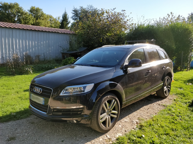

Jusqu'a present en A6 AVANT 2.7 TDI de 2005 et totalisant 327000kms, j'ai acheté un Q7 de 2007 avec 191000kms.
Je l'ai acheté un peu moins cher car il a quelques petits soucis:
- Toit ouvrant OpenSky arrière bloqué
- Voyant moteur aleatoire --> Papillons d'admission
- Coffre electrique --> fonctionnement aleatoire

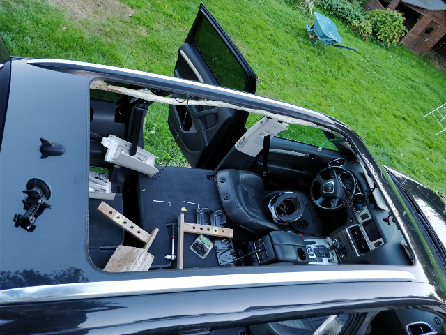

Démontage du toit ouvrant
Il était en fait grippé par le sable(Longue séance de montée/Descente, et dégrippant)

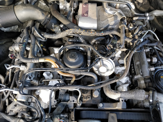

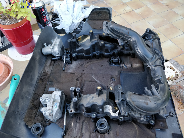

Démontage des collecteurs d'admission:
Bien joué pour le toit et pour l'admission , d'ailleurs moi aussi je vais y passer , je l'avais faire sur mon A4 3.0tdi ( vrai maladie de ce moteur ..)
Tu a remplacer les papillons ou tu a juste nettoyer le tout ?
Je vais remplacer les papillons. (Commandé sur Ebay, modèle renforcé, pas encore reçu)Je me suis aperçu en fait que c’était la biellette qui bloquait de temps en temps.
En démontant les collecteurs, j'ai vu que les paliers était bien usé, par contre j'ai trouvé que l'encrassement n’était pas énorme. J'essai de vous faire une photo demain.
avant de commander , avais tu demander a audi directement ? car au final pour l'A4 le kit de réparation m'avais coûté un quinzaine d'euro pars tubulure ;)
Je ne me suis pas renseigné car pour moi chez audi le kit est simplement 1 biellette avec 1 rotule. Il n'y a pas l'axe, les paliers, et tout les papillons.
ok , au tout cas si tu peut prendre quelque phot et détailler ce que tu aura changer sa pourra en aider certains et moi aussi d'ailleurs ;)

Les petits paliers sont d'un ajustement approximatif, et les l'angle des chapes des biellettes sont a l'envers.
Je vais installer les anciennes en attendant. Et je vais porter réclamation au vendeur. Il n'a que des avis positifs, il n'y a pas de raison que ça ne le fasse pas.
Je vous ferez des photos dans le weekend.

Voici la suite de mon remontage:
J'ai tout remonté cet aprem, j'ai mis a peu pres 1h30, ça s'est plutôt bien fait.
Le plus long était d'aspirer le liquide de refroidissement.
Ça fonctionne malgré que je trouve la rotation des papillons très dur. Ça va de toute façon se faire a l'usage.
J'ai remis les anciennes biellettes, les nouvelles n'allant pas.

je suis preneur de photo de l'opensky et notamment des zones grippées
Malheureusement je n'ai pas fait de photos de l'opensky démonté.Je peux te faire des photos de la zone grippé,c'est le sable qui s'est mit dans le compas et dans le câble.

Ok super merci pour l'info, donc tu es bien obligé de vidanger le LDR pour sortir celui de droite ou tu as juste enlevé un peu de LDR ?
Sinon effectivement 12500 euros c'est un bon prix, moi j'ai acheté comme toi un avus de 2006 avec 190000 km sans l'open sky avec les volets à changer et le démarreur fatigué pour 13500 euros, la je viens de franchir la barre des 200000 km et je n'ai toujours rien fait !! J'admire ta motivation et va vraiment falloir que je m'y mette moi aussi !
Celui coté conducteur j'ai tordu la patte,et donc pas de vidange.
Celui coté passager par contre j'ai du démonter la vis banjo sur la culasse et donc vider ce qu'il y avait dans le bocal de LDR.Environ 3 litres.
Après avoir fait 300kms aujourd'hui,le voyant vient de se rallumer.Il semblerait que ce soir le moteur qui doit fatigué.Je vais donc le démonter,pour voir l'état de la pignonnerie,j'en ai vu sur eBay.A suivre!
Ok super merci pour l'info, ça me rassure un peu. Par contre pas cool que ça se soit rallumé, si t'as pas pu changer les bielettes c'est peut être elles qui deconnent ?? J'ai lu sur le forum que certains arrivent à résoudre le problème juste en changeant les bielettes et comme j'ai cru comprendre que c'était la seule chose que tu n'avais pas changer car les neuves étaient défectueuses çà vaut peut être le coup de commencer par la !
J'ai pas l'impression que ça vienne des biellettes,mais j'irais peut être acheter le kit chez Audi.

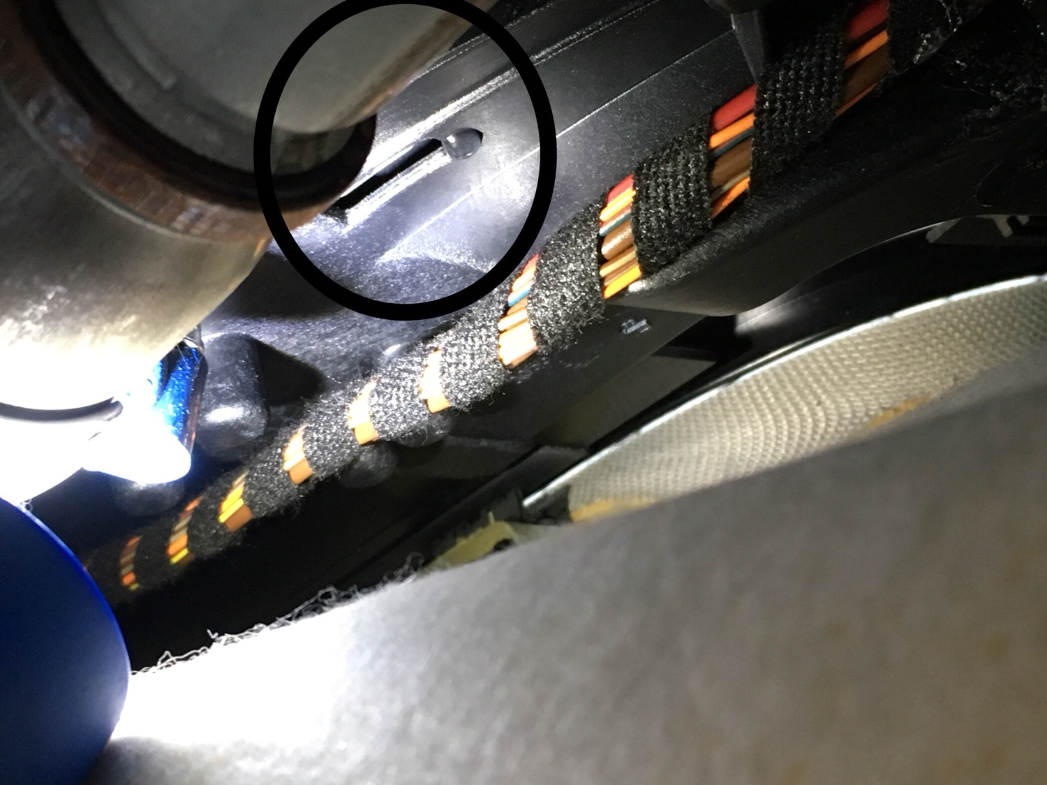

Salut Nono j ai une question sur l opensky ! J ai des fuites et vu que tu l as démonté je me dis que tu dois en savoir bien plus que moi là dessus.
À droite j ai réglé ma fuite.
Mais côté conducteur, je pensais que c était reglé mais non. Et j ai découvert, bien qu ayant recollé mon tuyau d évacuation dans la tétine du toit que j avais une fuite improbable ! La photo montre seulement une goutte d eau mais des que la pluie s accélère c est la douche.
Sais tu a quoi sert cet interstice et où débouche t il et surtout comment l eau peut passer par la !
Si quelqu un à une idée !
Merci d avance. J en ai marre de ce Q7 bain de pieds !

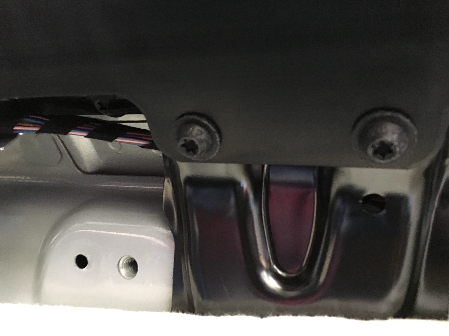

Pour ton interstice.....je ne sais pas!Par contre quelque chose que je sais c'est que moi l'ensemble du toit était désserré,il manquait même 1 vis qui a du tomber et se perdre dans l'épaisseur de moquette...lol.Donc du coup,je serrais toi je contrôlerait de ce côté là.
Merci pour ta réponse. Tu parles du cadre du toit ouvrant j imagine ? Et j imagine aussi qu il ne faut pas trop resserrer.
Pour y accéder tu es obligé d enlever les vitres ?

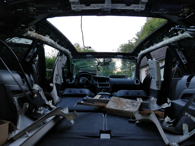

Oui les vis du cadre.Non il ne faut pas enlever les vitres,plutôt enlever le ciel de toit,ce que j'ai fait.Ca peut paraître impressionnant.mais ça se fait pas si mal.

Les vis Torx sont celle qui relie les montants avec la traverse de l'opensky.
Mais il y a egalement une 20aine de vis de 10( il me semble que l'on voit sur la derniere photo) sur tout le tour du cadre.
Etant donné que tu en es la, je serais toi j'arroserai dangereusement le toit pour voir d'ou ça fuit.
Ça été pour démonter le ciel de toit? Pas trop dur?

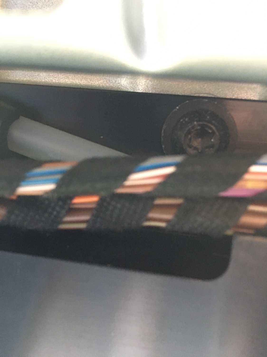

Tu parles des vis que tu resseres à la clé de 10 ? Celle en bas à droite de la photo où elles sont petites ? Ellez ressemblent à quoi exactement car j ai pas vu grand chose.
Le démontage est simple mais un peu longuet.
Je crains le remontage.
Celle entourée en rouge,tu en as sur toute la périphérie.
