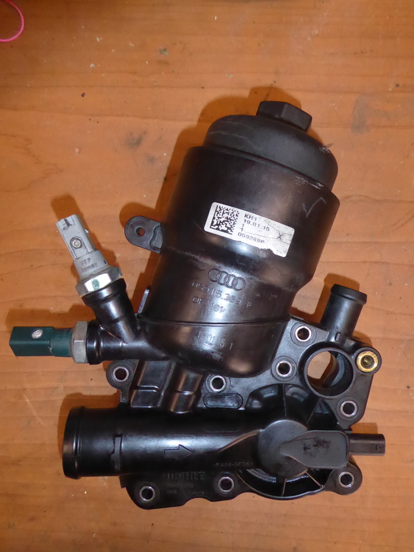

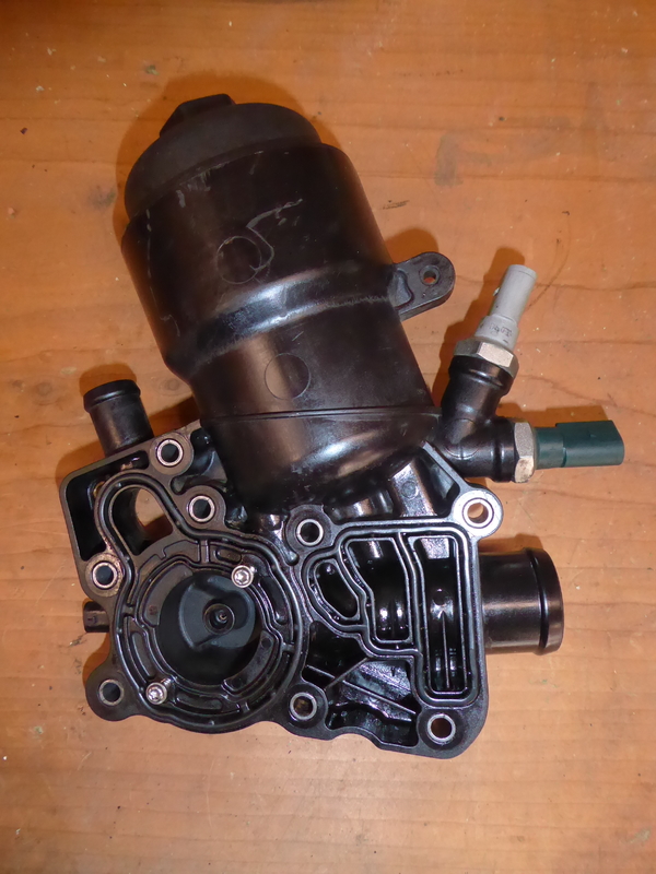

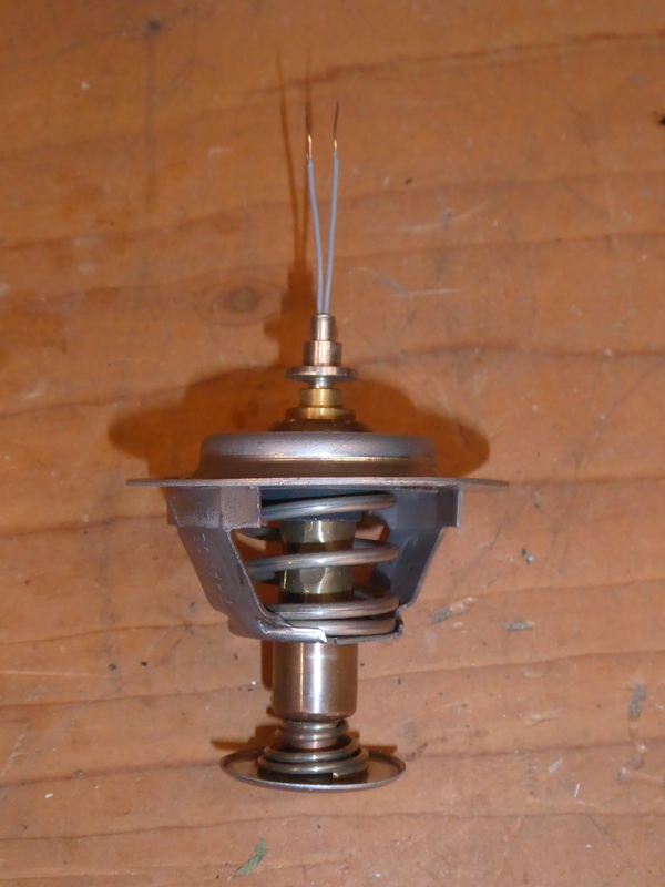

Bonjour à tous. Il y 2 semaines, j'ai entrepris de faire des emplettes en Andorre. Belle journée de soleil prévue, 2 heures de route de chez moi, dont une d'ascension (en mode sport, c'est du pur plaisir...). Comme à chaque fois, bouchon avant la frontière, 1/2 heure au pas, à tester les circuits de refroidissement. Quand le bouchon a été passé, et que j'ai pu remettre les gaz, ça a été pour ma pomme ! Message sur le tableau de bord: arrêt immédiat et contrôle du niveau de liquide de refroidissement ; je regarde la température: 130° ! Je m'exécute et constate que le liquide a été refoulé par le bouchon du vase d'expansion (à aucun moment le ventilo n'a tourné). Je vais chercher du liquide dans une station, il en a fallu 6 litres pour refaire le niveau... Ceci fait (température à 70°), je reprends la route et rebelote 2 km après (même message) et une belle trainée de liquide derrière moi (à nouveau par le bouchon). Abandon du bestiau sur place, retour en taxi, rapatriement chez mon mécano 2 jours plus tard. Il a remplacé le calorstat (qui est plus que bloqué), et à titre préventif la pompe à eau et la sonde de déclenchement des ventilos. Les joints de culasses ne semblent pas affectés.... Ce qui me fait poser ce sujet, c'est le fait qu'aucune alerte de température ne soit apparue (je ne roule pas les yeux rivés sur la jauge...). De plus il semble que ce calorstat soit équipé d'un contact (c'est la première fois que j'en vois un avec des fils...). Revers de la médaille, il est monté dans un bloc support qui comprend le filtre à huile, 2 autres capteurs. A près de 200€ le morceau ; ça fait cher le calorsat. Avec la pompe et le reste, 700€ (mon mécano n'a facturé que 3 heures, à mon avis très loin du compte !, mais il est a classer dans la catégorie "ami qui ne dit pas tout") Des photos pour mieux comprendre mes propos Quelqu'un sait-il comment fonctionne ce fichu calorstat, et si une alerte aurait du remonter avant le vidage du circuit ? Il y a un message (ou un voyant) "température excessive"? Puis-je être rassuré sur la tenue de mes joints de culasses ? Mon Q7 n'a que 6 ans et 136 000 km... Merci par avance pour vos réponses

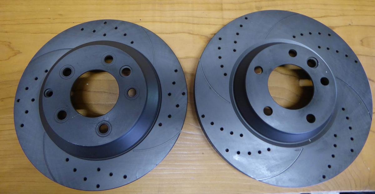

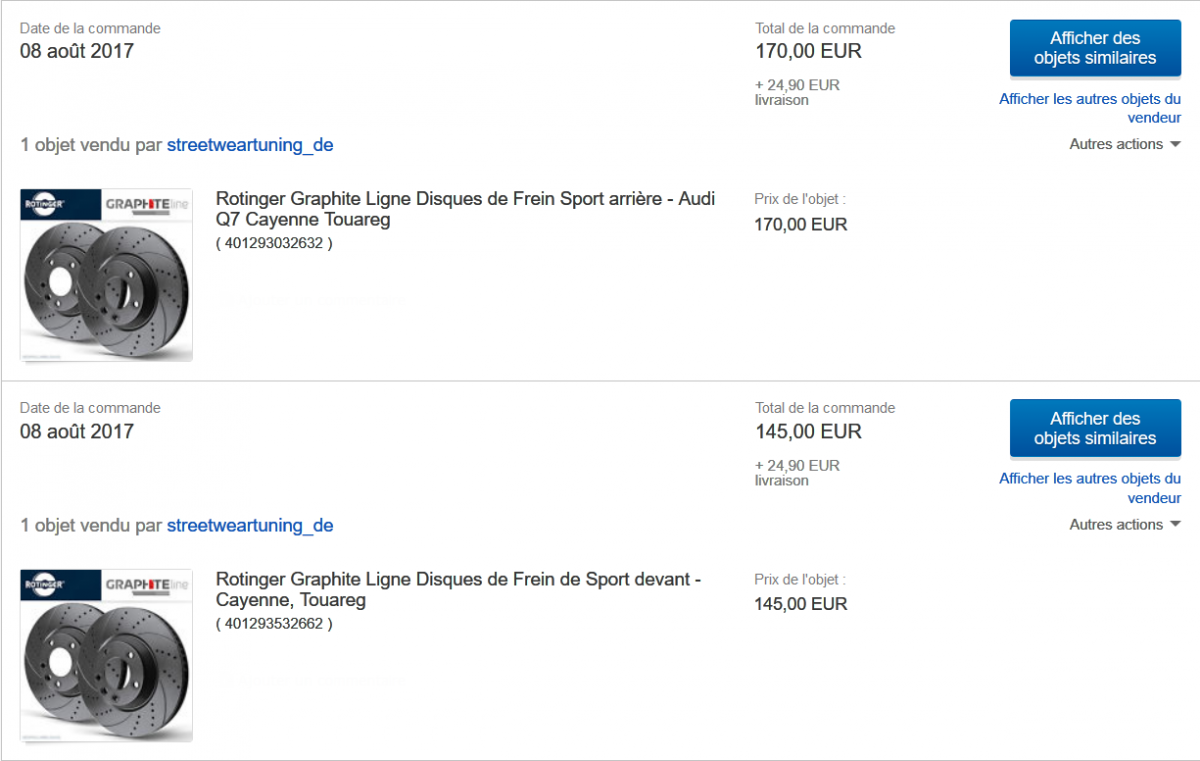

Salut vr6man https://www.ebay.fr/itm/Rotinger-Graphite-Line-Sport-Bremsscheiben-hinten-Audi-Q7-Cayenne-Touareg/132103253117?hash=item1ec1f7ac7d:g:KhQAAOSw3v5YrDl6 et https://www.ebay.fr/itm/rotinger-GRAPHITE-LIGNE-DISQUES-DE-FREIN-DE-SPORT-devant-Cayenne-Touareg/401455784840?hash=item5d78a12388:g:KCgAAOSwx6pYtD9t J'ai négocié un peu par contre-offres, et les ai touchés à 145€ pour les Av et 170€ pour les Ar, pas de négo. sur les frais de port. Attention à bien vérifier les diamètres (l'idéal est de mesurer les tiens) J'ai acheté les miens alors qu'il ne collaient pas avec le tableau de correspondance du vendeur... Cdt -
My Q7 - Présentation - Alexmagno65
alexmagno65 a répondu à un(e) sujet de alexmagno65 dans Q7 / Q7 V12 4L - (2006 - 2015)

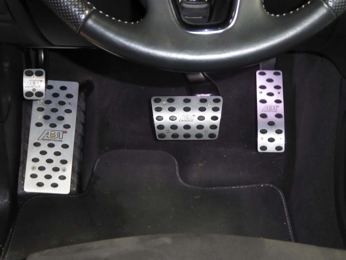

Hello Comme annoncé, mes premières modifications sont réalisées :up1: La calandre nid d'abeille "sport", sans afficher le "RSQ7", que je ne légitime pas Petite prise de tête pour incorporer la caméra avant, mais j'y suis arrivé ; les emplacements pour les capteurs de stationnement sont prévus, mais pas la caméra... Les disques AV & AR percés / rainurés / finition graphite (ça évitera de voir la disgracieuse oxydation des cuves de disques). Disques Avants. De discrets petits stickers autocollants rappellent la prestigieuse marque de nos étriers. Et disques Arrières Coté intérieur: un simple pédalier alu pour l'instant Et sous le capot, quelques canassons de plus, et 1 poney (299.1CV) :icon_lol: :icon_lol: Je vais voir pour la suite si je peux monter des sorties d'échappement ovales façon V12 / RS6 Le top serait de remplacer tout le PC Ar par celui du V12 (il est superbe...), mais budget de Ouf @+ sur la toile :hello: :drive: -
