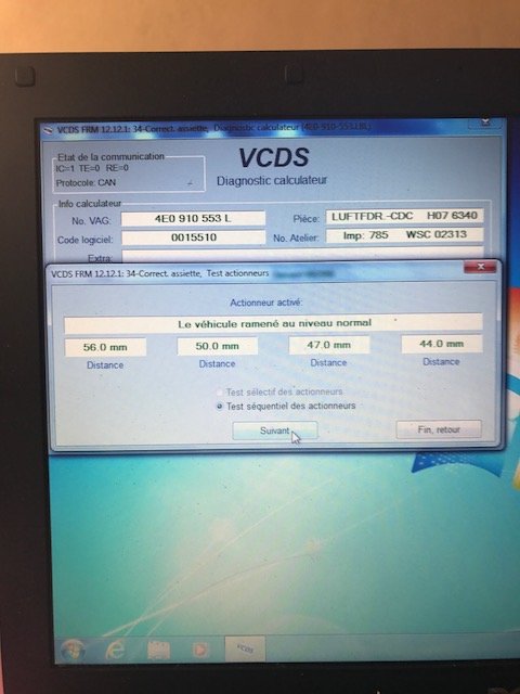

Pour ma part, je pense qu'il y a une piece qui transmet le niveau qui deconne. Du coup, le calculateur a mal interprété l'info et de ce fait, croyant que la voiture est a ras du sol, il l'a levé au maximum sans atteindre le niveau souhaité. Il est donc sorti des tolérance constructeur et a bloqué la suspension. Je pense et c'est une hypothèse, qu'il faudrais faire une adaptation. Normalement la voiture va redescendre et si au moment de faire l'adaptation la voiture fais n'importe quoi, a ce moment il faudrait creuser l'affaire. Peut tu faire une video du groupe de mesure ? Pour verifier les niveau et tout ?
Lorsque tu fais ton adaptation, le vehicule ne bouge pas du tout. Ce n'est pas normal.. Peux tu s.t.p faire une vidéo du groupe de mesure ?
Y-a un truc qui cloche.. A voir les hauteurs de suspension, tout est symétrique donc parfait. Voici les hauteurs de suspensions pour la A8 4E :
Audi A8 (4E) standard suspension (PR-1BK): 416 mm (avant) and 398 mm (arrière)
Audi A8/S8 (4E) sport suspension (PR-2MA/2MB): 396 mm (avant) and 378 mm (arrière)
A voir ton codage calculateur, elle est de 0015510, les deux 5 signifiant 0 mm par rapport aux valeurs de suspension cité ci dessus.
Admettons que tu as la suspension standard, l'avant tu as 430 mm de plus que la normale. A l'arrière tu as 500 mm de plus que la normale. Normalement ta voiture devrait être limite en mode 4 x 4 vu qu'elle est surélevé d'environ 5cm de plus que la normale. A mon avis, l'adaptation n'a pas été correctement faite. Je m'explique, il faut que le véhicule atteigne la position basse + remonte en position normale. Une fois la position normale atteinte, la tu peux mesurer et noter la valeur de chaque roues. Il te faut un endroit vraiment plat à niveau et fermer toute les portes.
Donc si tu peux faire une vidéo lorsque tu fais l’adaptation sa serai génial. Prendre l'écran en vidéo au début puis une fois l'adaptation commencé, bien filmer la voiture pour voir si elle descend puis remonte. Ce que je fais, c'est que je baisse les vitres et je met l’écran sur le siège. J'en demande peut-être trop mais c'est pour vraiment voir comment tu fais ainsi que comment le véhicule réagi et le calculateur.
( Il m'est arrivé des complication contrairement à toi avec une position basse mais limite la carrosserie touchais le sol. Du coup impossible de faire l'adaptation elle était perdu. Du coup j'ai rusé en gonflant au max les suspension en introduisant des valeurs à la limite de l'admissible puis j'ai remonté la caisse petit à petit pour enfin refaire une adaptation complète.. )
Je vais aller voir ma audi pour te faire une vidéo de ce que j'ai ;)
Je te conseil d'y aller franco c'est à dire supprimer tes codes défauts puis de faire l'adaptation de A à Z d'attendre bien jusqu'au bout toutes les phases monté et descente puis de bien mesurer de l'aile jusqu'au centre de ta roue. Je viens de regarder sur mon VCDS, j'ai que quelques mm de d'écart par rapport à ma position de référence ( 1 voir 2 mm ). Donc que tu en ai 50 c'est "chaud". Si en mesurant tu as beaucoup plus que la cote standard c'est qu'il y a un problème.

Je voulais vous faire une vidéo de l'adaptation , mais le message "attendre" ne change pas .
Et la voiture ne bouge absolument pas ni monter ni descendre pendant la phase attendre au niveau bas
C'est ce que je craignais.. As tu possibilite daller sur test des actionneurs et degonfler les amortisseurs cest a dire de cliquer sur suivant jusqua voir de souvenir degonflage AVG puis AVD et une fois dégonflé de cliquer rapidement sur suivant car sinon elle va te les regonfler pour te la ramener en position normal. Puis de faire la meme chose pour larriere et et une fois degonfler tu quitte directement le test actionneur. On va voir si la voiture descend ou pas.
