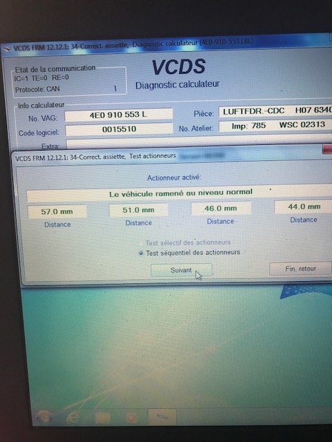

Je viens de tester les actionnaires un par un , Il me dit qu'il descend ou remonte un des côtés, mais rien ne se passe -

Bonjour , Je voulais vous faire une vidéo de l'adaptation , mais le message "attendre" ne change pas . Et la voiture ne bouge absolument pas ni monter ni descendre pendant la phase attendre au niveau bas -

Bonjour , voilà c bien ça ? Dimanche,22,Octobre,2017,10:54:54:30835 VCDS -- Logiciel d'émulation de VAG/VAS sous Windows® Version VCDS: FRM 12.12.1.0 Version données: 20131014 -------------------------------------------------------------------------------- -------------------------------------------------------------------------------- Adresse 34: Correct. assiette Labels: 4E0-910-553.lbl No. VAG du calculateur: 4E0 910 553 L Mat: 4E0 907 553 H Pièce et/ou version: LUFTFDR.-CDC H07 6340 Codage logiciel: 0015510 Code atelier: WSC 02313 785 00200 VCID: 2C57F2598F73447E181-8079 1 Code défaut trouvé: 01400 - Correcteur d´assiette 001 - Valeur limite supérieure dépassée - Intermittent Capture: Etat du défaut: 00100001 Priorité du défaut: 2 Fréquence du défaut: 3 Compteur de RAZ: 11 Kilometrage: 218035 km Heure: 0 Date: 2017.10.21 Temps: 16:26:36 -------------------------------------------------------------------------------- -------------------------------------------------------------------------------- Adresse 34: Correct. assiette Labels: 4E0-910-553.lbl No. VAG du calculateur: 4E0 910 553 L Mat: 4E0 907 553 H Pièce et/ou version: LUFTFDR.-CDC H07 6340 Codage logiciel: 0015510 Code atelier: WSC 02313 785 00200 VCID: 2C57F2598F73447E181-8079 1 Code défaut trouvé: 01400 - Correcteur d´assiette 001 - Valeur limite supérieure dépassée - Intermittent Capture: Etat du défaut: 00100001 Priorité du défaut: 2 Fréquence du défaut: 3 Compteur de RAZ: 11 Kilometrage: 218035 km Heure: 0 Date: 2017.10.21 Temps: 16:26:36 -------------------------------------------------------------------------------- -------------------------------------------------------------------------------- Adresse 34: Correct. assiette Labels: 4E0-910-553.lbl No. VAG du calculateur: 4E0 910 553 L Mat: 4E0 907 553 H Pièce et/ou version: LUFTFDR.-CDC H07 6340 Codage logiciel: 0015510 Code atelier: WSC 02313 785 00200 VCID: 2C57F2598F73447E181-8079 1 Code défaut trouvé: 01400 - Correcteur d´assiette 001 - Valeur limite supérieure dépassée - Intermittent Capture: Etat du défaut: 00100001 Priorité du défaut: 2 Fréquence du défaut: 3 Compteur de RAZ: 11 Kilometrage: 218035 km Heure: 0 Date: 2017.10.21 Temps: 16:26:36 -------------------------------------------------------------------------------- -------------------------------------------------------------------------------- Adresse 34: Correct. assiette Labels: 4E0-910-553.lbl No. VAG du calculateur: 4E0 910 553 L Mat: 4E0 907 553 H Pièce et/ou version: LUFTFDR.-CDC H07 6340 Codage logiciel: 0015510 Code atelier: WSC 02313 785 00200 VCID: 2C57F2598F73447E181-8079 1 Code défaut trouvé: 01400 - Correcteur d´assiette 001 - Valeur limite supérieure dépassée - Intermittent Capture: Etat du défaut: 00100001 Priorité du défaut: 2 Fréquence du défaut: 3 Compteur de RAZ: 11 Kilometrage: 218035 km Heure: 0 Date: 2017.10.21 Temps: 16:26:36 -

Bonjour.Depuis se matin, j'ai regarder les prises, correcteurs d'assiette avec les petits bras. Rien vu d'anormal.je l'ai sortie de garage faire un tour et voir, elle s'est mise en défaut. Ci joint la photo du défaut Valeur limite supérieur dépassée intermittent -
