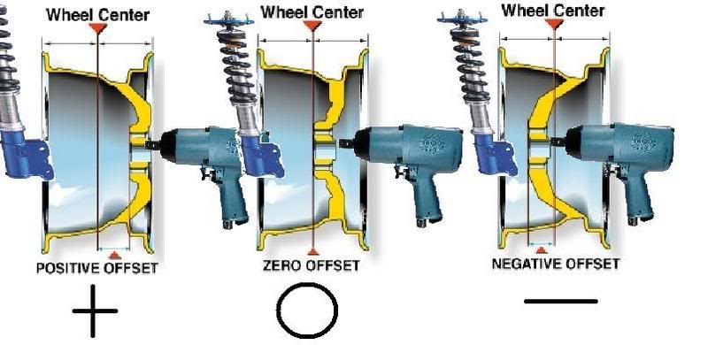

Si j ai bien compris ce n est pas grave si ET 42 ou 50 :reflexion: mais plus embêtant si ET 00 ou 20 par exemple car le peu de déport ferait que l axe central touche l'étrier par exemple. Là c'est le contraire n'est ce pas ?

l important c'est etre en 7 j x16 5x112 et 66.5 mm
le deport si plus grand pas trop grave , l inverse non
Plus l'ET est grand, plus la jante rentre vers l’intérieur, plus il est petit, plus la jante ressort vers l'aile.

:mur: c'est le contraire sur le schéma : ????????
sur tous les schéma que je trouve ET 00 est l axe du milieu de passage de roue
plus l axe sort de ce passage plus le ET est grand

C'est l'inverse mon ami, regarde bien ton schéma l'et 00 est au milieu, l'et 30 les roues rentre dans l'aile, plus un ET est grand plus les roues rentrent (et se rapprochent des amortisseurs si tu préfères) plus l'ET est petit et plus les roues se déportent vers l’extérieur.
Par exemple si tu as une jante avec un ET de 50 celle-ci rentrera plus dans l'aile qu'une jante avec un ET de 35 qui elle ressortira.
Pour finir, une jante avec un ET de zéro ça n'existe pas :ripeer:
Plus lET est petit et plus la jante se détachera de la silhouette du véhicule, le risque étant que la roue touche la carrosserie.
À linverse un ET plus grand enfoncera la jante dans le passage de roue au risque de toucher les étriers de freins ou les amortisseurs.
Donc certain schéma sont faux .....
mais si cela existe ; sur Alpine il y a de l'ET zero et de l'ET negatif
