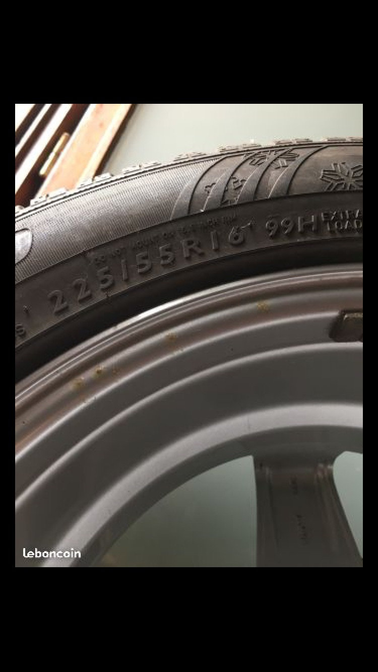

Je vends des jantes en 16p avec pneus neige en dunlop le tout quasi neuf
225/55/16 99h

Attention, les pneus neige s'usent même si on ne s'en sert pas!
au delà de 4 ans, il est conseillé de les remplacer, car la gomme a perdu ses propriété et sa souplesse.
J'en ai fait l’expérience avec des Nokian qui étaient devenus dangereux (belle glissade des 4 roues en virage)
+1 surtout sur des marque pas cher , la gomme (de mauvaise qualité donc déjà dure ) durcit très vite , c'est du bois après ! :o et là les lamelles ne se déforment plus , gros slides !! :eldiablo:

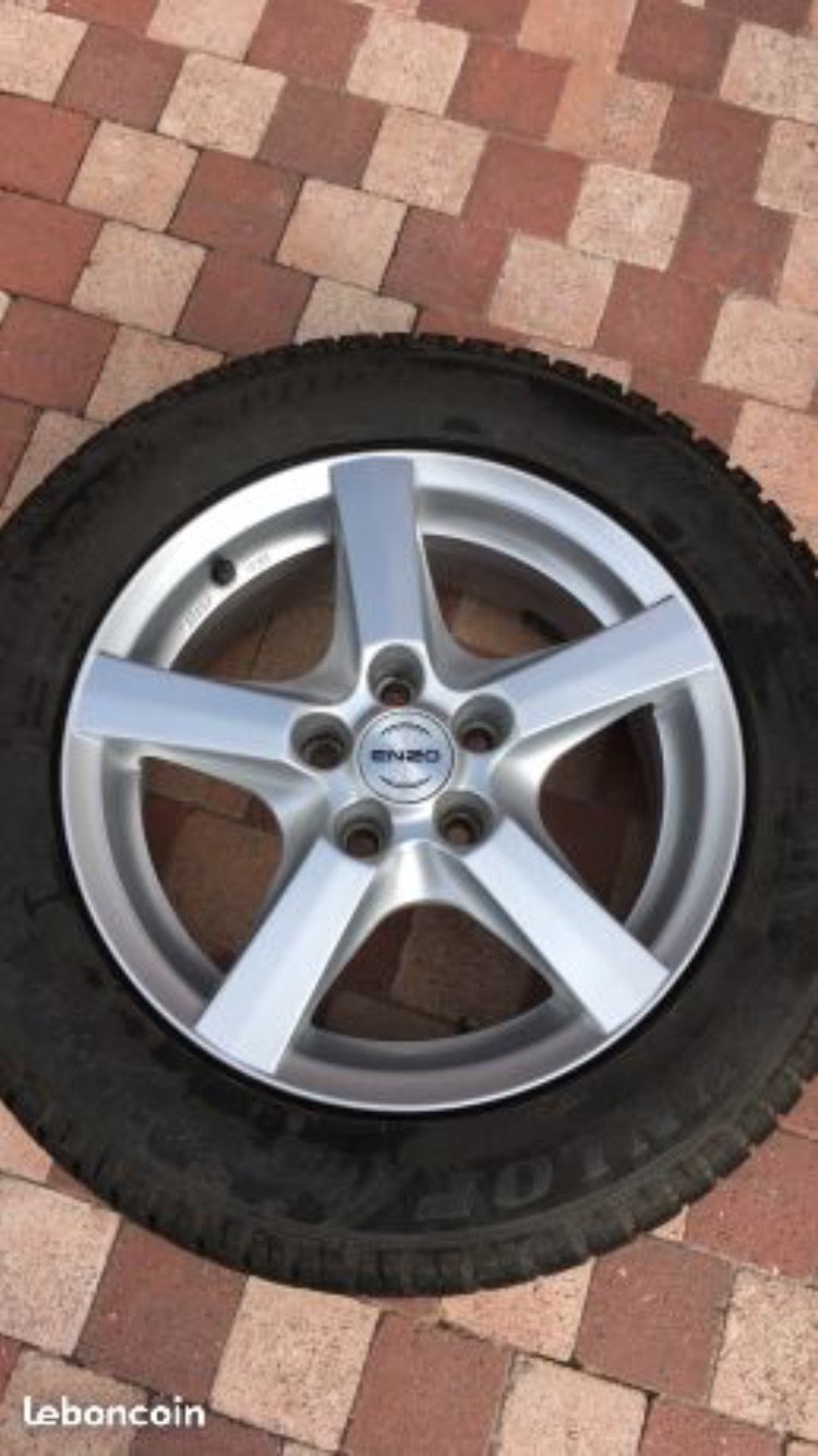

j'ai trouvé ! bon c'est pas trop moche pour l hiver ! ça va me changé de mes belles 18 :icon_biggrin:

la personne habite à 15 km de chez moi :roi: !
un peu plus pratique que le 59 ! mais sinon c'était pas mal non plus ton pack .
Ton pack était pour une Enzo version hiver ? :je_sors: !
C'est des jantes de A3, celle ci...
Attention à ce que l'alésage soit de 66.5mm pour A4 B8 et non pas 57.1mm commd tous les Audi plus anciennes...
