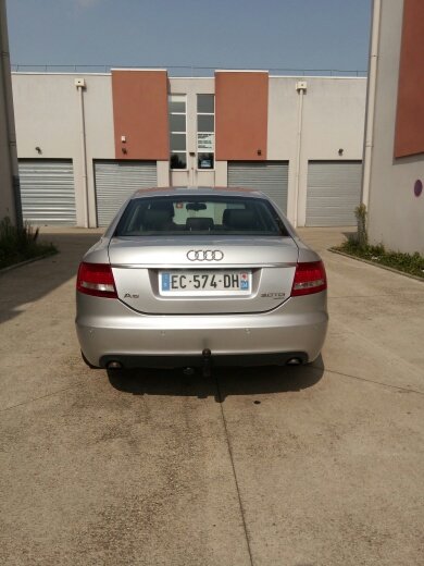

Bonjour à tous,
Après avoir vendu mon A4 b5 me voilà sur une a6 3.0l tdi 225. Très satisfait de ce vahicule qui totalise 170000 km. Mais j'ai tout de même un petit problème... mes démarrages le matin sont plutôt compliqués.. il met bien 4 secondes à démarrer... donc vous me direz de regarder les bougies de pré chauffage mais le propriétaire me dis les avoir changé.. ou bien vérifier s'il y a de l'air dans le circuit du filtre à gazole mais là aussi il aurait changer les filtres... je n'ai pas de VAGCOM en ma possession.. savez vous comment je peux savoir d'où vient exactement le souci ? Sachant qu'à chaud elle n'a aucun mal à démarrer...
Merci d'avance pour vos réponses :)
