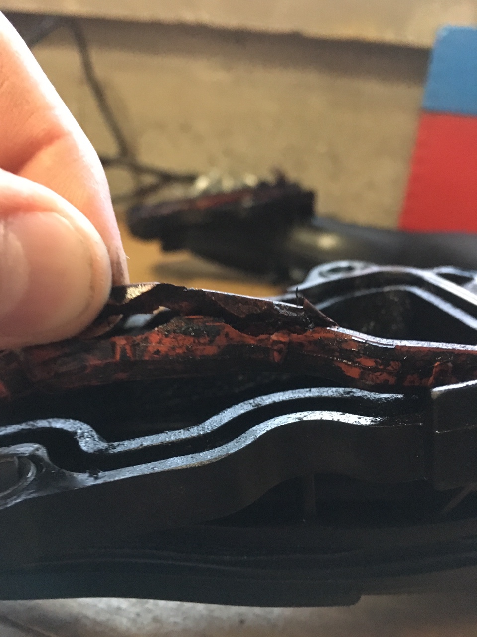

Voilà d'où provenait les traces d'huile. J'ai rien dis pour pas froisser les pros du niveau mais je n'y ai pas cru une minute. Par contre ton mécano il est pas bien bon parce qu'avec des joints dans cet état ça devait siffler/souffler sévère sous le cache moteur...
Moi tu ne me froisse pas Y0Y0, si tu faisait allusion à moi . Je ne savais même pas que cyril29 avait démonté auparavant son admission donc je ne remettait pas en cause les joints c'est tout .
Loin de moi me considérer un pro , mais un niveau ça je sais le faire quand même, et quand je ne sait pas faire je paie .

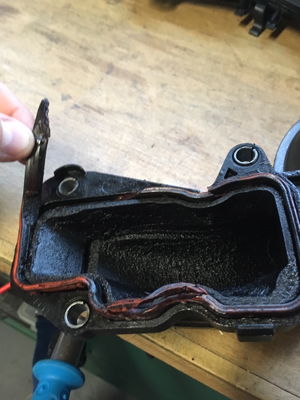

Bon les gars j'ai suivi vos conseil et je peut vous dire un grand merci d'avance, j'ai démonté l'admission et le verdict est sans appel, les deux joints des tubulures sont complètement rongés, je pense les avoir mal remis quand je l'ai avais démontés (j'ai honte) et certainement que mes soucis viennent de la.
J´ai été chez Audi, rdv pris pour jeudi mais je repasse demain en espérant qu'il ait des joints en stock et je remonte tout ça.
En espérant que cela règle mes problèmes...5584db2f8dccb4314c2ba3a13dae7724.jpgabce95ad6719cd28fe4d787d9e8f48be.jpg
Les tubulures sont relativement propres, mais je sais plus qui en parlait dans ce forum, il n'y a qu'à lire la date de fabrication des volets pour savoir s'ils ont été remplacés, les miens sont respectivement de mai et octobre 2012 donc ils ont bien été remplacés!
ton problème avec ta voiture quand tu aura changer le joint je pense qu'il sera régler par contre ton garagiste ces une bûche
Oui j’espère également que cela va me régler le cadet de mes soucis, restera à voir pour le maudit FAP.
Mais par contre, le garagiste va entendre parler du pays, il ose me dire que tout va bien alors que la voiture rame comme pas possible et me dit n'avoir rien trouvé à la valise alors que j'ai bien le défaut comme je vous l'ai montré. Il est pas près de me revoir chez lui!

Moi non plus je ne savais pas que son admission avait été démonté, c'est d'ailleurs le manque d'une ou plusieurs informations la principale difficulté dans un diagnostique.

Référence des joints 059 129 717 K et 059 129 717 L sur la mienne (2.7 TDI CANA)
Va donc vérifier tes références là https://audi.7zap.com/fr/rdw/
Edit: J'ai trouvé ça pour toi sur moteur ASB, mais je ne connais pas ton millésime donc je te laisse vérifier
059 145 215 A et 059 145 723 (gauche et droit)
et 059 145 625 pour le joint "rond" de la conduite d'amission
https://audi.7zap.com/fr/rdw/audi+a6+s6+avant+quattro/a6q/2005-448/1/145-145045/#40

Bonjour à tous, comme prévu j'ai appelé la concession Quimper mais ils n'avaient pas les joints en stock, 48h en commande, pas envie d'attendre, j'ai appelé a Brest et eux les avaient. J'ai remplacé les trois pour être tranquille (34,89€ tout de même :icon_biggrin: ). j'ai tout remonté sans aucun probleme, affranchi le défaut au VCDS et roulé jeunesse.
La différence est nette, très coupleuse à 1500tr, puissance dans les tours, plus de voyants, pas de fuite visible ni même d'odeurs (j'avais nettoyé la plaque de protection moteur pour voir si ça fuyait encore).
J'ai contrôlé mon niveau d'huile, c'est OK.
J'attends tout de même quelques jours pour crier victoire, mais je suis très confiant au vu de la nette différence.
En tout cas merci à tous pour vos contributions, tant pour les infos et explications que pour le site turbomoteur ou j'ai pu acheter le turbo à un prix plus que raisonnable, cela m'a évité une note très salé chez Audi qui m'en demandais presque 2800€ pour remplacer mon turbo.
