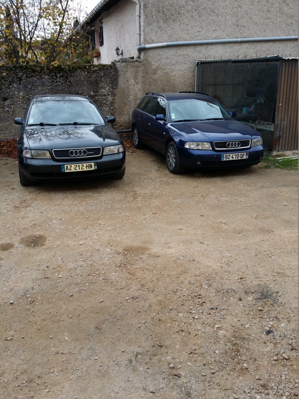

Je me retrouve maintenant avec deux B5 dans la cour je vous joint les photos de mes B5 plus bas. La premier chose que je décide de faire c'est de brancher la valise et voir ce qui va pas vraiment. Donc je branche la fiche,je mets le contact, batterie OK et je commence le diag et la surprise impossible de rentré aucun calculateur ne me laisse rentré ni le vagcom ni le delphi.

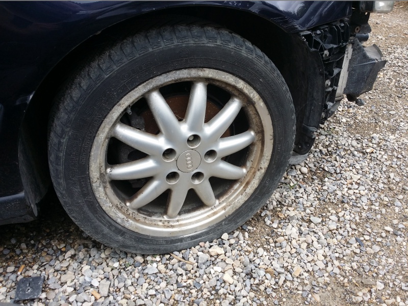

Les Photos :)
La premier B5
La Nouvelle en plein travaux et de Recherches
