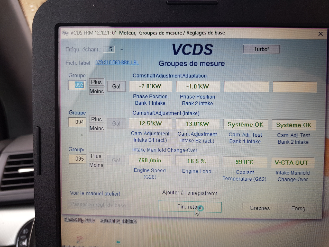

et dans le vag com, quelqu'un saurait-il à tous hasard ou chercher les valeur de déphaseur svp ?

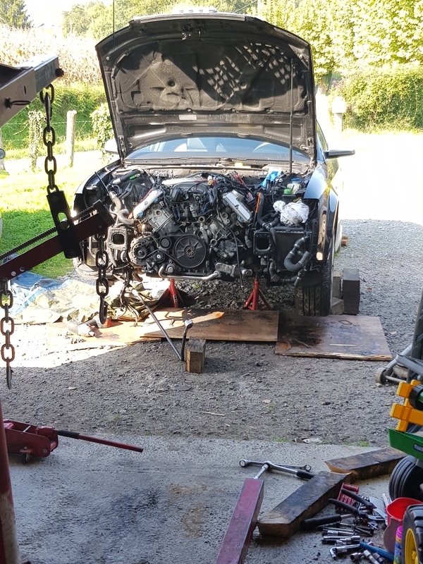

Sur une photo le moteur est sorti... (est ce pour l'exemple?)

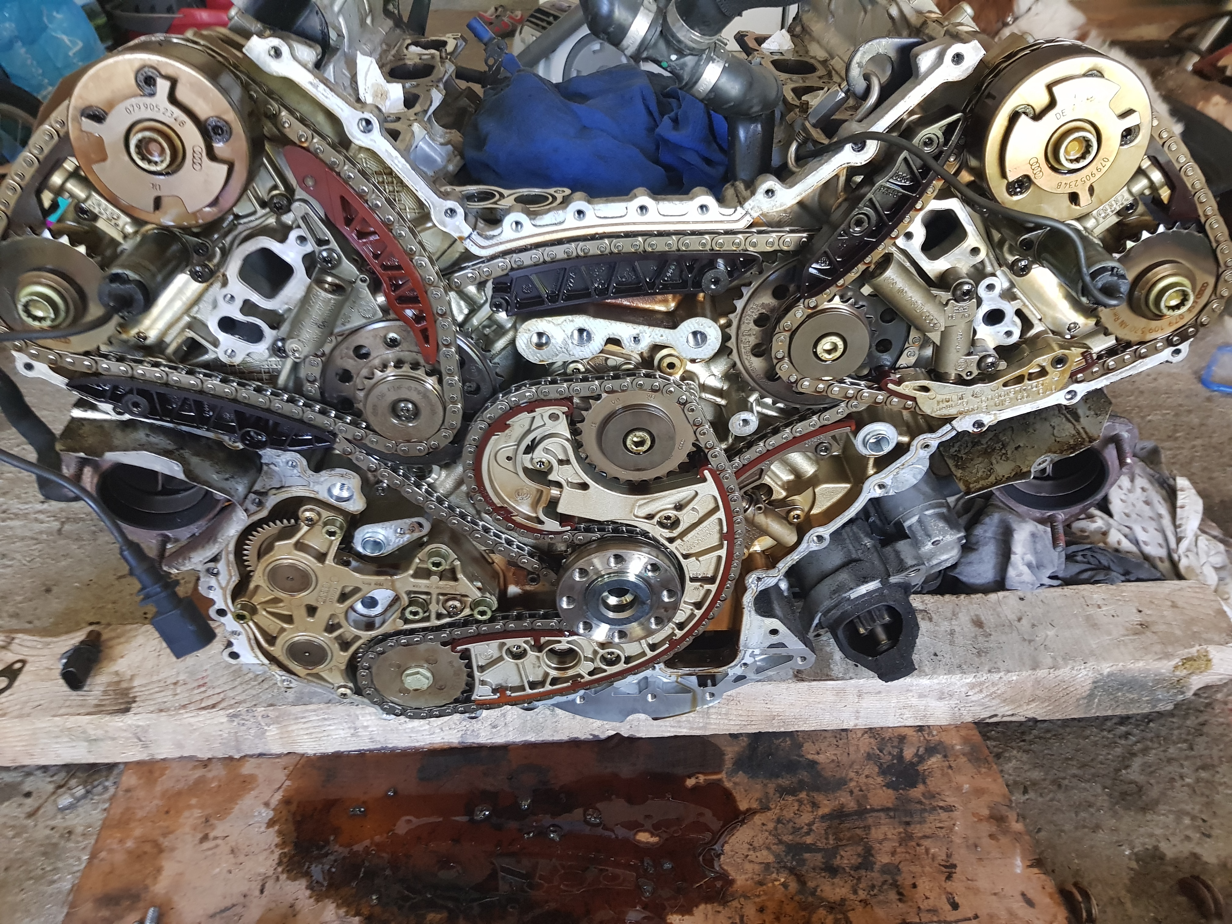

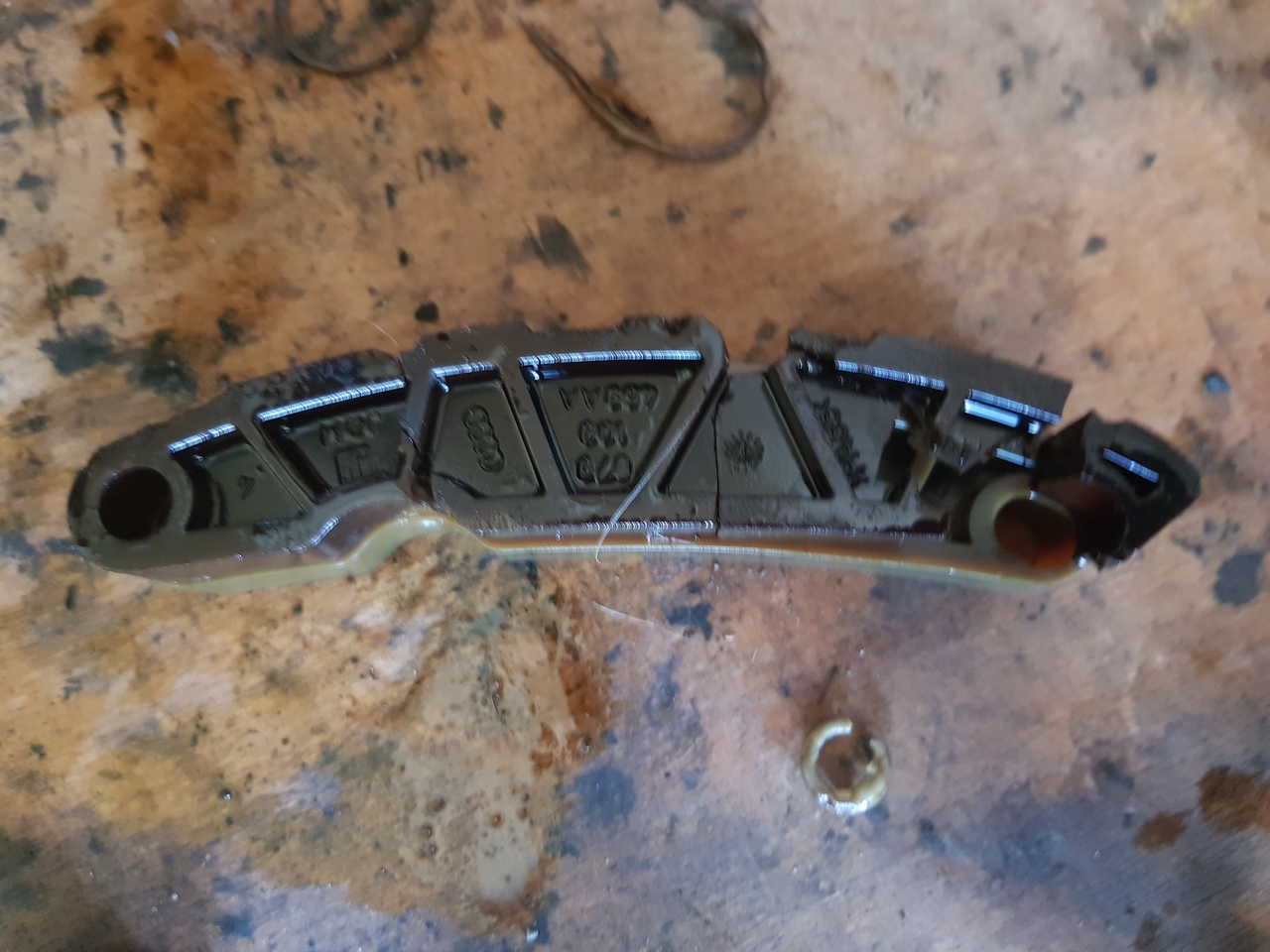

Yep les v8tistes,me voici de retour apres avoir parcourus pas loin de 5500 klm avec ma s4 le temps est venu de l'operer,je m'explique.
Samedi matin je la sors vais voir un pote jusque la nikel,par contre au moment de redemarrer gros bruit de ferraille au ralenti je coupe le contact puis redemarre et impec plus de bruit je la rentre sans forcer.
Je la laisse tranquille 2 jours histoire de cogiter sur le souci,je me decide d'aller la demarreŕ et la un bruit de frottement ce fait entendre au ralenti!!

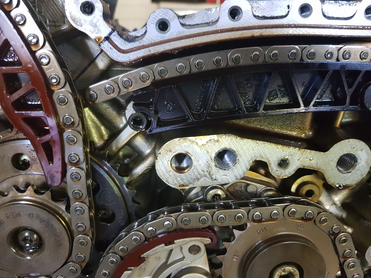

Bon je ne bataille pas je depose le bloc avec ma petite idée du souci.
Et effectivement apres quelques heures de boulot le verdict tombe 2 glissieres h.s dont une completement explosées.
Donc kit chaines tendeurs et glissieres joints commandées.
Je viens vers vous aussi car y aurait il une ame charitable pour me louer le kit de calage (pige du vilo et cales arbres a cames) et non je ne change pas les variateurs car controlé a -1 et 0 avant le probleme.je peux eventuellement regler la location et la caution via paypal.
Merci a vous

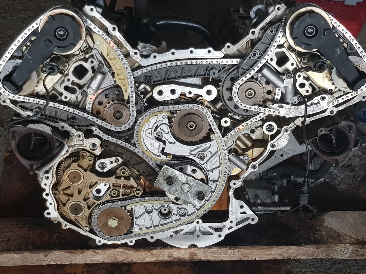

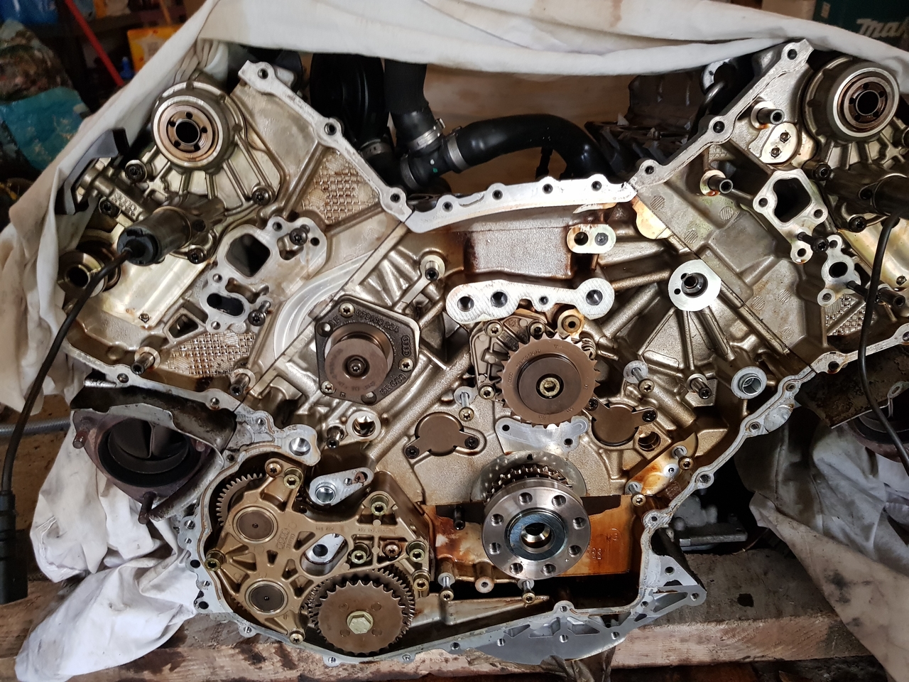

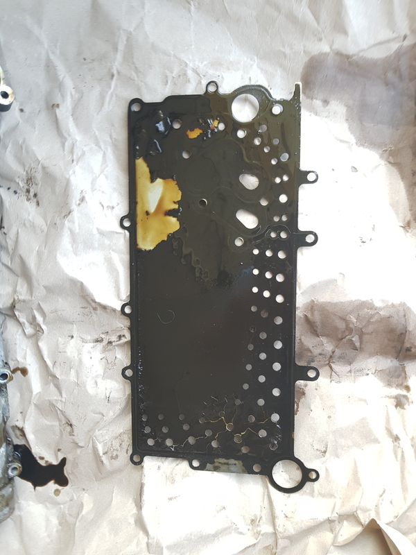

Je vous joint des photos du demontage.
Si rien ne s'est décallé c'est bien.
Il te faudra aussi la manivelle pour régler la "cible" sur les variateurs.
Juste avant la depose moteur je l'ai demarré et fait une lecture de code defaut et rien.
Donc je pense que rien n'a bougé!!!

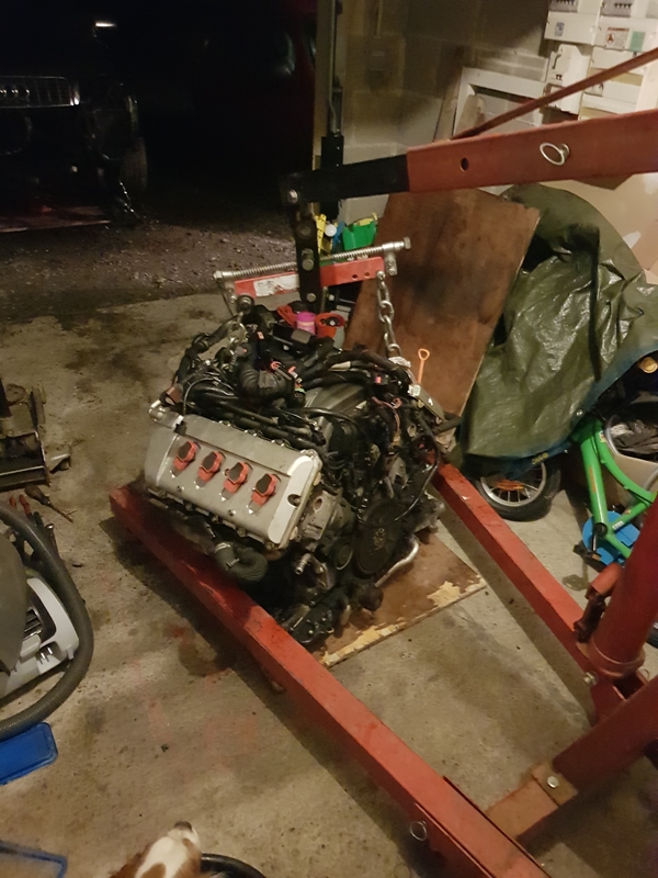

Chapeau bas pour la dépose du bloc. :marcelpoire:
T'as réussi à faire ce taf juste avec la voiture sur 2 chandelles et une chèvre dans le sol en graviers??????
Alors d'habitude quand je me retrouve avec des o.p pareil je me fait preter une grange mais la non dispo donc on fait comme on peut!!!
Joli boulot surtout avec le matériel dispo.
Tu as sorti le bloc avec boîte?
Non non juste le bloc!!!
Et ça se fait bien où c'est quand même la galère? Tu avais des bras pour t'aider?
Oui dans l'ensemble ca se passe bien.
Le plus delicat est de deboulonner les echappements et 2 vis de la boite situé en dessous du collecteur de refroidissement.sinon plutot bien etudié.
Je me suis fait ca seul sauf pour la sorti du bloc(sur du gravier faut la tirer la chevre!!!lol

Si tu ne change que les glissières et les tendeurs, du moment quaprès avoir fait un tour de moteur à la main tes AAC sont tous aligné avec le haut de la culasse, pas de probleme.
La manivelle peut te servir à vérifié si la plaque est bien positionner, mais si tu enlève pas men variateur pas de soucis normalement
Je ne l'aurais sans doute pas bien positionné car chargé d'huile?
Je n'aurais pas fait la manip pour les bloquer
Il se verrouille quand tu coupe le moteur, quand la pression dhuile est libérer par lelevtrovanne,donc la ils sont bien normalement, mais cest bien de vérifier, sa évitera de tous recommencer.

Alors j'ai recu le coffret de calage ce jour ainsi que les 2,3 petites choses qu'il me manquait.
Au boulot je commence par remplacer le joint au centre du v.
Pas top son etat le revetement commencait a partir.puis je m'attaque au calage des a.a.c puis le vilo,
Depose des glissieres,tendeurs,poulies et variateurs des 2 culasses.

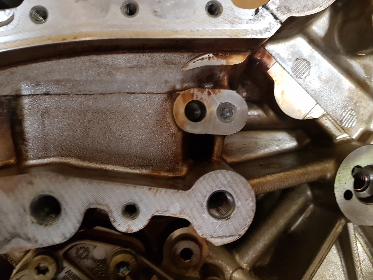

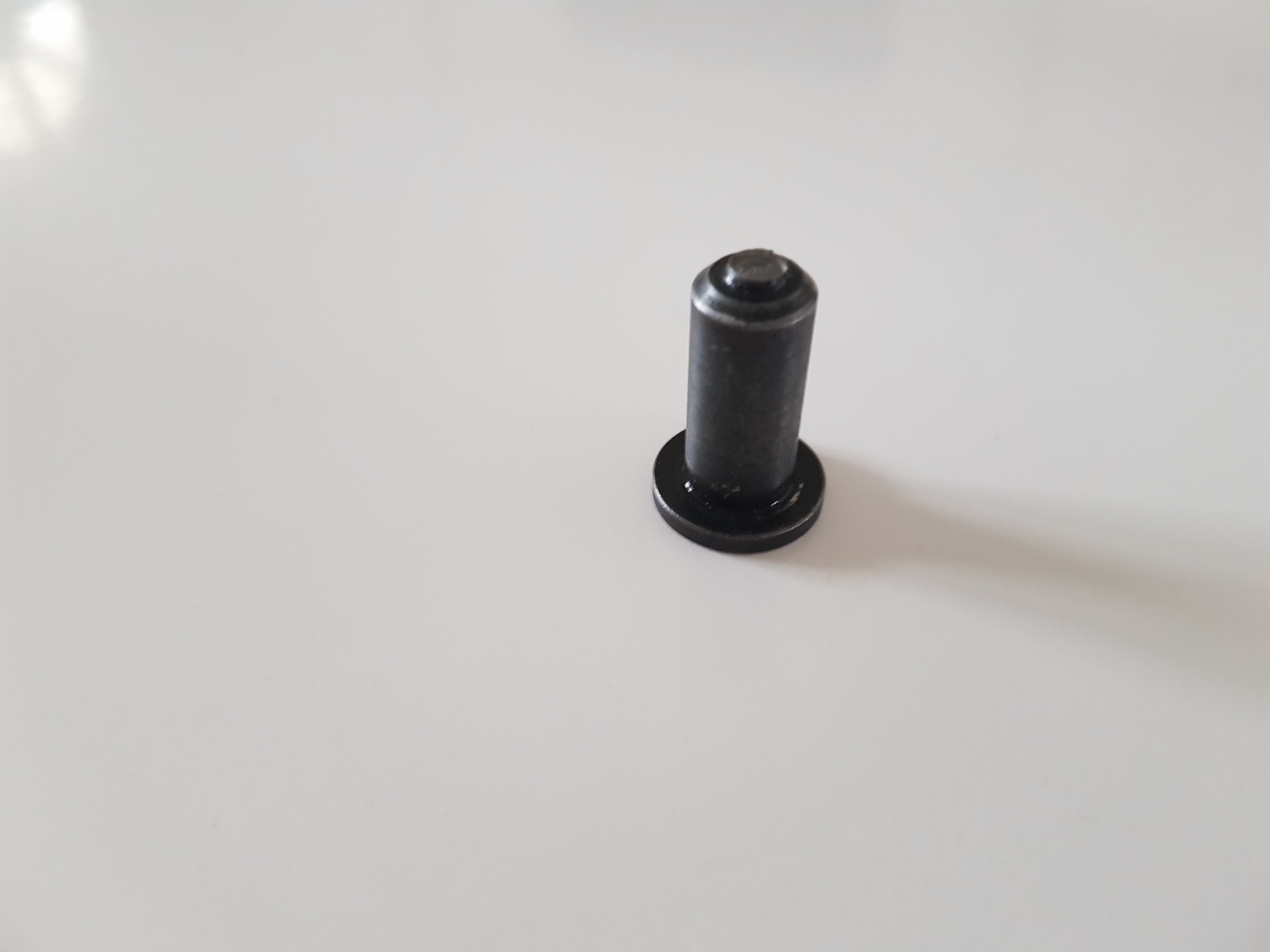

Ensuite vient le tour de la commande de distri,verouillage du tendeurs puis depose de la glissieres superieur et la le drame!!!
L'axe qui verouille la glissieres casse dans le bloc!!! La pouasse.
Du coup je l'ai contre percé pas evident mais le filet restant n'est pas top!!!quel m***e.
J'ai commandé ce axe et je verrais bien pour la suite.

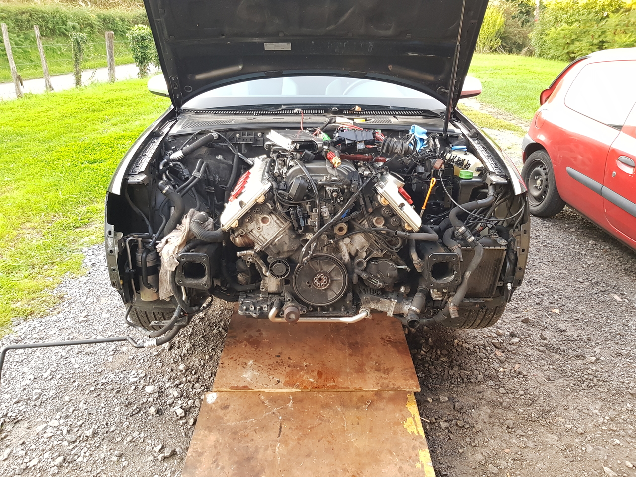

Operation terminé.
Dans l'ensemble cela ce fait plutot bien.
Prevoir un coup de main lors du serrage des a.a.c il faut une personne pour les maintenir et une autre pour le serrage a
100 nm + 90° sinon le reste plus impressionant que complexe.
Merci a toi blaster pour la doc.
Puis gros stress au premier demarrage
Quand la pression d'huile est ok les tendeurs font leurs jobs en silence plus que le ronronement du v8 parfait!!!!
Passage au vag pour effacer quelques defauts
Et plus cas!!
En temps j'ai mis environ 26h et budget 2000e sans le remplacement des variateurs.
Juste kit complet tendeurs+chaines+glissieres+visseries(pour le prix je vous conseille de toutes les remplacer)+ tous les joints demontés+ embrayage+huile et filtres.

Pour l'axe pété, tu as fait comment?
Slt benji
Merci
Mon avis mieux vaut le faire en preventif au vue des degats occasionné.
Pour l'axe peté j'ai contre percé puis tarudé m7 et helioil par précaution visé au loctite vert et a 15nm.

Tu voit sa fait peur quand tu voit les photos dune distri de ce moteur.
Mais en faite sa fait plutôt bien
Oui en suivant la procedure ca ce passe bien!!!

J'ai fait 50 klm cette aprem,en rentrant je lui repasse la valise et j'ai 2 defauts pour la meme cause( circuit d'air secondaire debit trop faible bank 1 et 2)
Avez vous deja eu ce souci?
A quoi sert il exactement?
Peut on le condanner?
Merci a vous.

Ça correspond à quel code défaut tes erreurs?
Moi aussi j'ai régulièrement ce défaut qui revient sur le circuit d'air secondaire. Je crois que c'est un dispositif qui permet de limiter la pollution au démarrage,mais pas sûr!
Auparavant les valeurs était -1 et 0.
Concernant les defauts ci joint une photo
