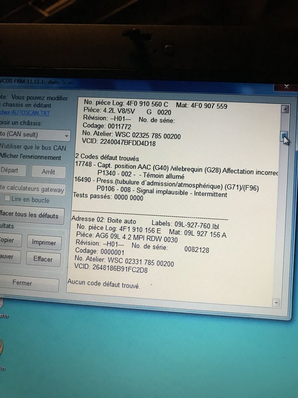

je viens vers vous pour vous partager mon problème qui revient à votre sujet
Puis je avoir vos avis sur la question je vous joints mes défauts au vag com. Pour ma part le moteur est un 4.2l v8 40v quattro code BAT (mais pas sûr à 100%) dans une A6 c6 de 2005
la voiture n’a pas toute sa puissance constante mais par moment je l’ai quand même mais pour quelque minute. Ce que je trouve bizarre c’est que sa n’est pas forcément les mêmes défauts que certaine personnes ont quand ils ont un problème au niveau de la chaîne ou déphasage

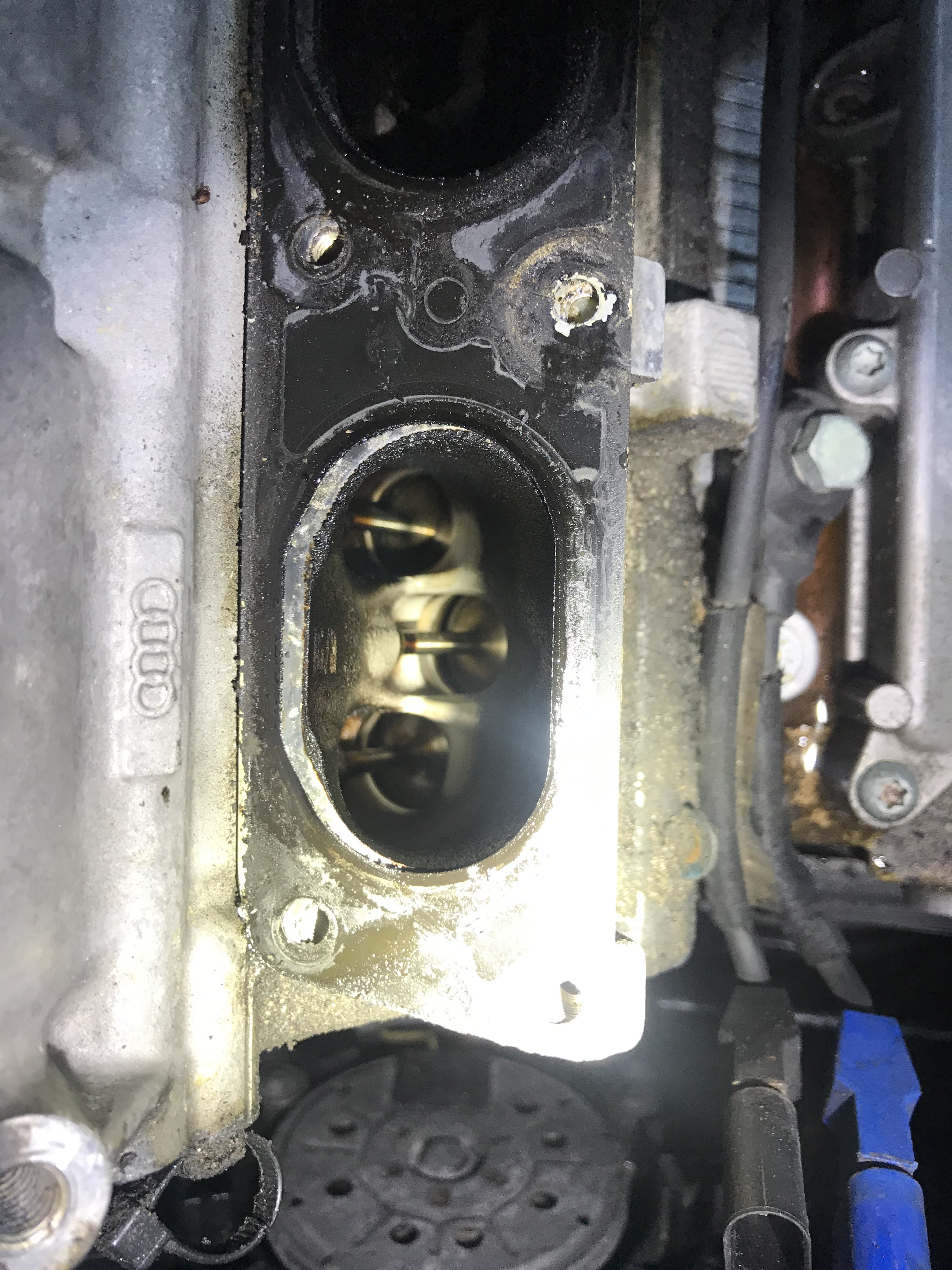

D’accord mais du coup qu’est ce que sa peut être alors ? Actuellement j’ai démonter collecteur d’admission pour l’ouvrir et nettoyage ainsi que les soupapes mais elles sont niquel.

A l’aide du vag je lie le premier défaut sans voyant moteur sur l’affectation incorrect des capteurs G40/28 ( qui on etait remplacer il y a 2 mois) le voyant moteur et le défaut admission arrive après.
Pour les capteur F96/G71 je n’ai pas trouvé où ils se trouvent. Et ce que je doit remonter alors ? Et faire d’autre essaie

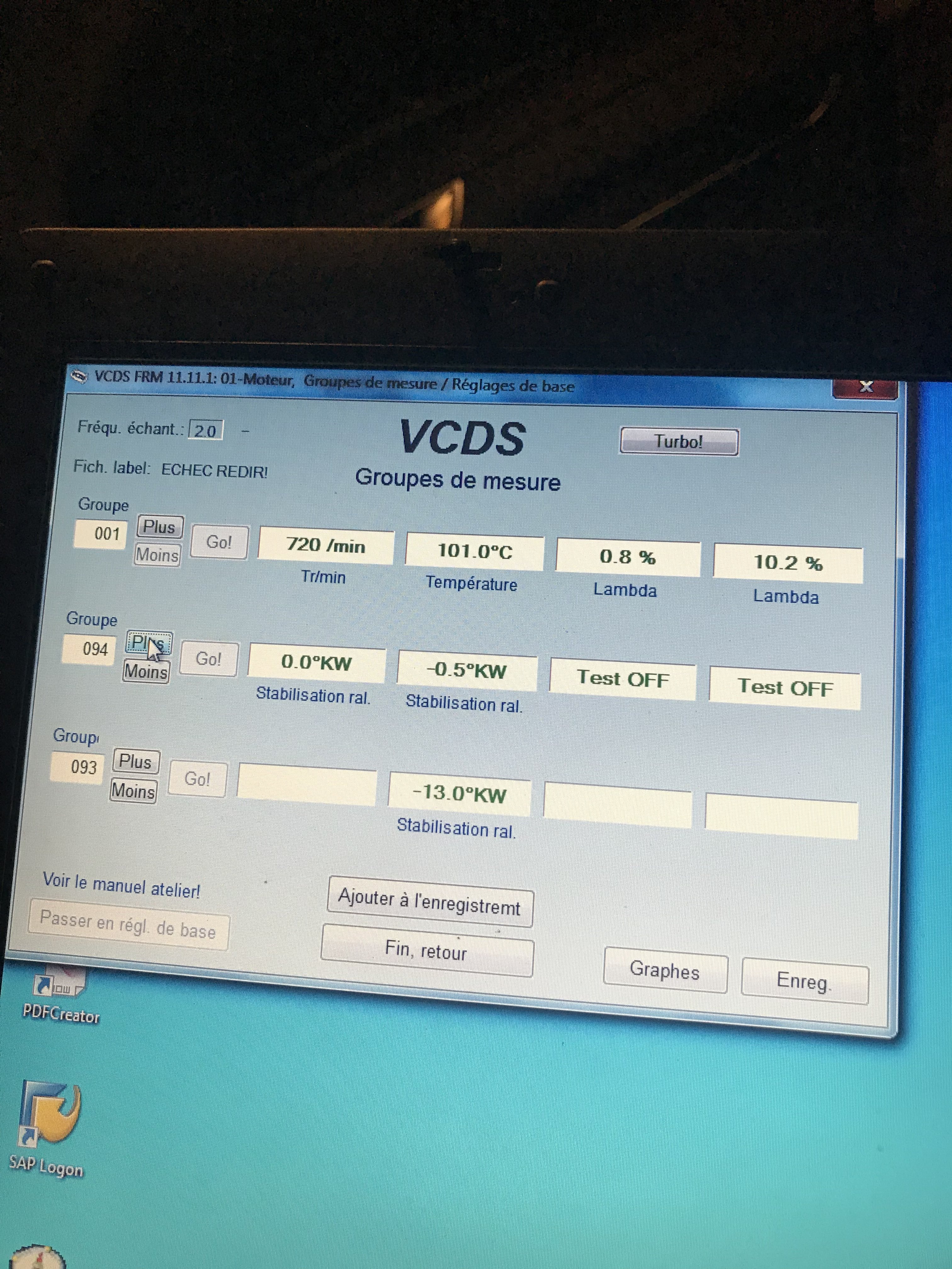

Vous trouver que les déphaseurs ne sont pas dégue ? -13 pour le banc 2 mais pourquoi j’ai pas de donné sur le banc 1
Le fait que j’ai aucune donné sur le banc 1 j’ai pu lire que c’était peut-être signe d’une chaîne détendu.
Je termine sur mon opinion : je trouve que pourrai venir d’un léger décalage de la chaîne (genre une demi dent) du coup le capteur enregistre une affectation incorrect / l’ouverture des soupapes légèrement décalé du coup on termine par le défaut admission.
votre avis ?
Dans le liens que j’ai mis, dans la partie « spécial notes », ils disent que sur certains moteur une chaîne détendu a cause d’un tendeur peut provoquer ce genre de défaut
D’accord oui c’est ce que j’avais déjà lu
bon du coup je vais déposer le moteur pour le remplacement des tendeurs de chaîne alors. Je pense que c’est la panne la plus plosible pour moi

Ton -13 est surment lié au faite qu’une chaîne ou plusieurs sont détendu et que le variateur essaye de compenser
