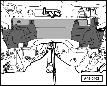

Bon je confirme la depose moteur pour la cremaillere
Mécanisme de direction assistée : dépose et repose sur l'Audi RS6 Dépose – Déposer le moteur →Moteur 8 cylindres (turbo) - Mécanique; Groupe de rép.10. – Déposer les tôles de blindage. – La suite de la dépose s'effectue comme sur tous les autres véhicules . Repose – La repose s'effectue comme sur tous les autres véhicules . – Monter les tôles de blindage. Couple de serrage 2 Nm – Reposer le moteur →Moteur 8 cylindres (turbo) - Mécanique; Groupe de rép.10.

Pour la depose moteur, je tire cette info du ElsaWin.
Apres avoir accès au vis sans dépose moteur ou déplacement moteur dur dur voir impossible, comme pour les sondes pre-cata.
En effet à cause des tôles pare-chaleur tu es obligé de retirer lémoteur pour les démonter et accéder à la crémaillère
