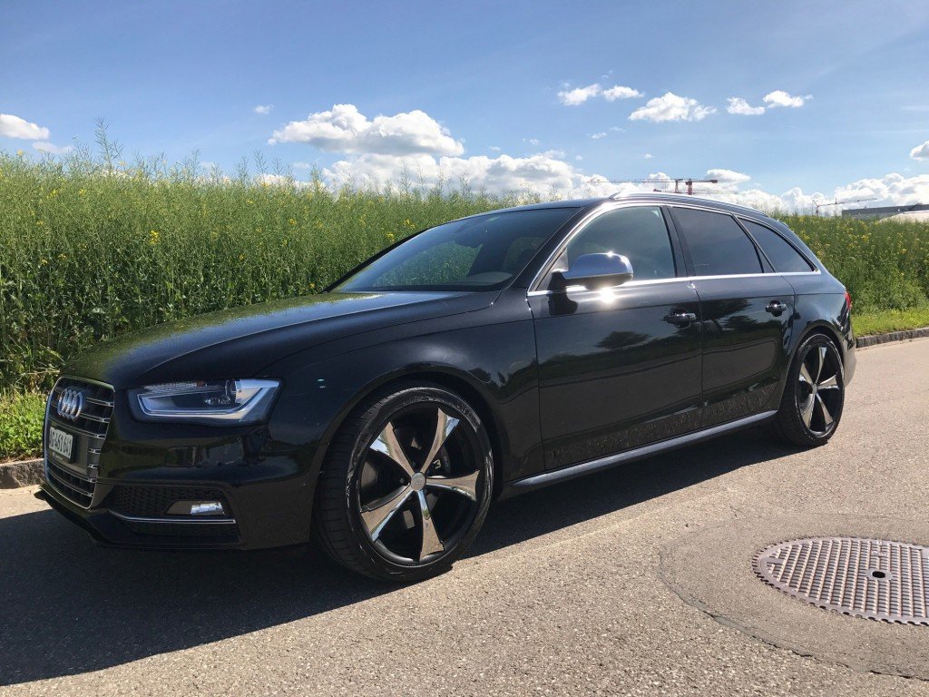

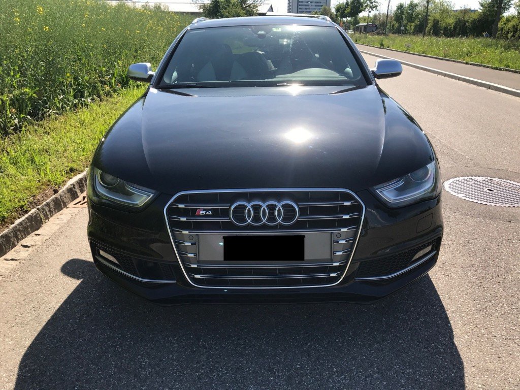

Voici quelques photos de la belle. Les jantes sont pas du tout de mon gout, heureusement les 19 d'origines sont fournies avec en pneus hiver.
Elle a une prépa 400cv ABt il me semble puisque fait en concession.
