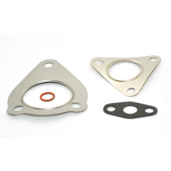

vous trouvez cela normal que chez vw et chez audi ont me dit qu'il n'y a pas de joint entre le turbo et le collecteur et que j'en étais sur j'ai donc une fuite des gaz d'échappements ? Quand je cherche sur le net sur kit joint turbo tdi je tombe sur sa :
https://encrypted-tbn0.gstatic.com/images?q=tbn:ANd9GcSvp9qZgblutHzwQKC2NgsB7cg_TjqZCnQariCsFRzzokY9s2bRUP7YLDA
Et c'est bien celui en gris à droite, le vert étant la descente, le petit en dessous la durite rigide et l'autre l'échapp.
Comment cela ce fait t il qu'en concess ont me raconte une connerie pareil ? Surtout que je n'es jamais vu deux partie métallique l'une contre l'autre qui soit étanche sans joint..
Personne n'a d'info concernant le reste ?
Et comment cela ce fait t il que mes gaz d'echapp fuite à mort... Je ne comprend pas si c'est prévu ainsi à l'origine..
c'est prévu pour un montage entre deux pièces neuves, je ne suis pas sûr que l'étanchéité soit bonne après démontage / remontage, c'est pour ça que j'ai mis le joint...
j'ai placer le joint aujourd'hui, vive la galère pour les 3 boulons quand tout est remonté.. Je confirme bien plus de fuite..
Les 3 boulons ??? C'est coté précata, on parlait pas du même endroit ?! :reflexion: Là il y a un joint de prévu d'origine.
Collecteur d'échappement...
Juste la... Et le joint était celui la en haut à droite, le triangle :

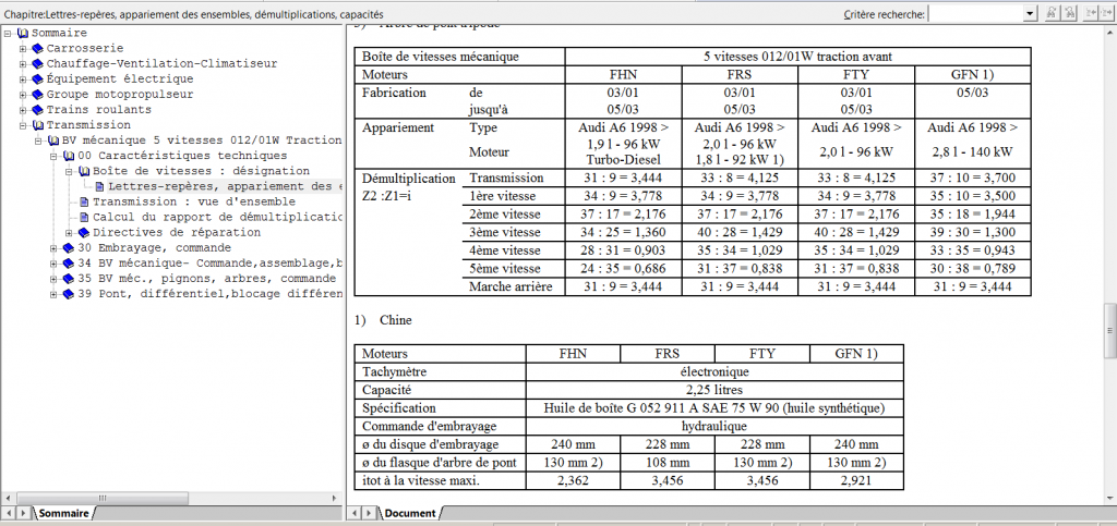

Je suis sur un véhicule actuellement, un mec me dit qu'il a une A6 130cv 2003 boite 5 vitesses manuelle sa existe un 5 rapport sur nos C5 en 130cv ?
Je vous répond toute à l'heure je suis au boulot et j'ai été étonner de la réponse du gars car le véhicule m'intéressait il n'a que 130m km ...
c'est possible il faudrait avoir le code repère boite et moteur
pour info 130 cv correspond a 96 kw
