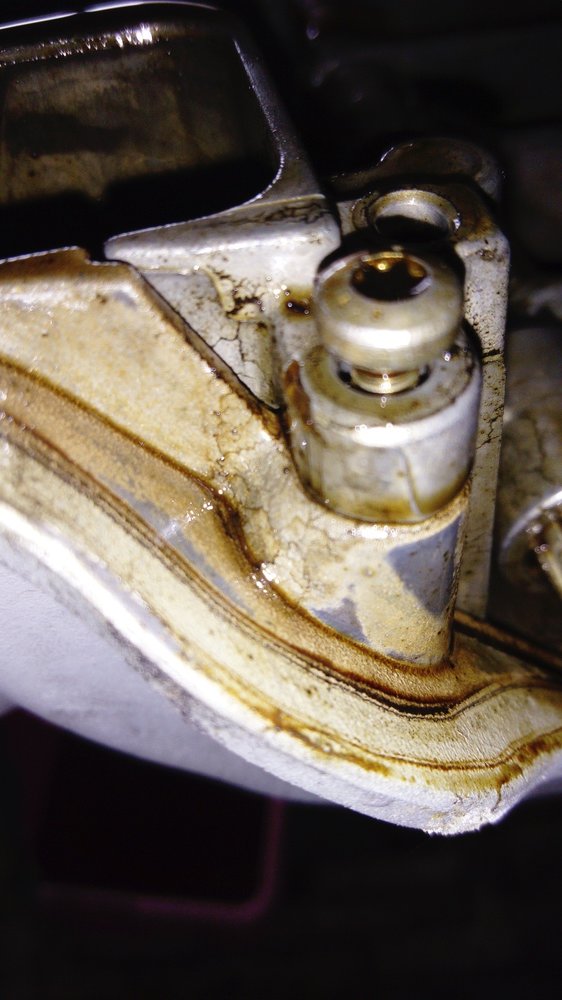

en démontant un moteur hs, voici ce que j'ai rencontré:

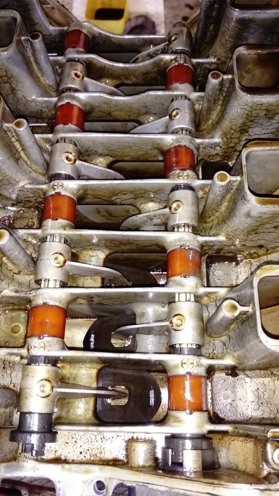

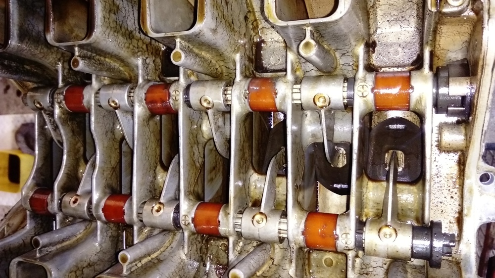

le collecteur d'admission:
post-142680-0-46110100-1494517088_thumb.jpegpost-142680-0-32472500-1494517104_thumb.jpeg
voyez vous les bout de plastique orange sur les commandes des tubulures variables? ils ne sont là que pour l'aérodynamisme, mais la majorité sont en train de se faire la malle, idem 4 vis à l'intérieur, encore quelques heures et elles tombaient... voici donc deux choses vitales avant que cela ne se finissent en indigestion mécanique.
également les vis serrant le collecteur sur les culasses étaient majoritairement déserrées, donc prises d'air.

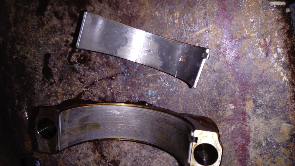

coussinets:
je n'ai démonté qu'un chapeau de bielle, la coquille qui supporte la compression.
l'on vois bien que l'on a affaire a un trimétallique, la couche de régule est dépassée et l'on travaille sur la couche en nickel d'en dessous, meme que l'on est pas loin de la couche de cuivre en dessous!
c'est donc une usure normale, il faut considérer cela sur des moteurs de plus de 200mkms, ne pas utiliser une huile de moins de w40, plus il y a du jeu, plus il faut une huile épaisse.
