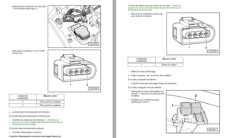

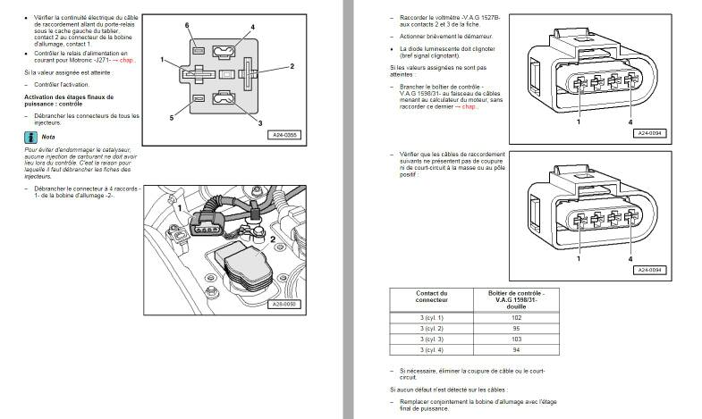

Pour le controle du faisceau au multimetre :

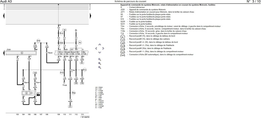

Merci beaucoup Dias pour ces magnifiques schema, C'est parfait ! Je vais controler le faisceau. C'est vrai qu'il semble un peu fatigué !

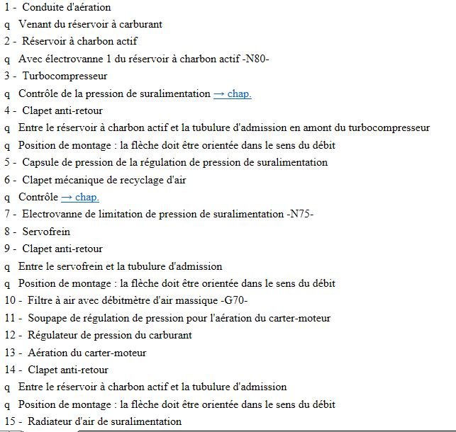

En écoutant au ralenti si ça aspire et ou en mettant sous pression et ou visuellement sous la pipe d'admission, s'il y a de la graisse c'est que ça fuit.

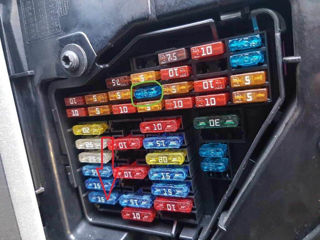

Il est situé où ton fusible de 10A

Pour les fuites il faut mettre le circuit sous pression:
Pour le prix du faisceau : moins de 100€
http://www.s3-passion.com/ws-duritesec.htm

Et voici le fusible :

Bizarre sur Elsawin ce fusible alimente l'autoradio :reflexion:
Le fusible qui alimente les bobines est ici:
Non c'est bon j'ai trouvé, il alimente bien le calculateur J220.
