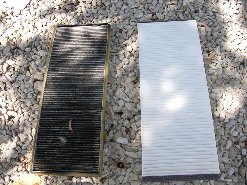

Pour la ventilation, le filtre habitacle peut également être vérifié. J'ai eu le cas, et la différence a été radicale après le changement de ce filtre.
Cyril
Ca c'est vrai que sur les miennes je le change une fois par an. Il finit par moisir de toute façon
A charbon actif celui sur ta gauche, pas celui sur ta droite non ?
Si c'est pas le cas, il est d'origine vu sa tronche lol
Le filtre habitacle, je l ai changé il y a quelques mois. Le filtre à air, j ai démonté ce matin et j en ai commande un. J attends la livraison et je vous tiens au jus. Par contre le mien est encore orange audidriver
Ouaip charbon actif, c'était à l'achat de l'A4, on ne voit pas bien sur la photo mais il y a du compost entre chaque lamelle....fallait voir l'odeur dans la voiture !
@RJP : c'est quel filtre qui est orange chez toi ? Pour le filtre à air àa ne peut que lui faire du bien. Je n'ai en revanche pas d'explication pour ton souci de soufflerie (je n'ai pas la clim sur l'A6)
