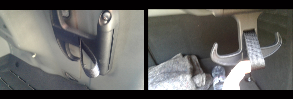

Ayant assez de voir mon sac de commission renversé 1 fois sur 3 en arrivant au domicile.
J'ai décidé de me renseigner chez Audi, car j'avais ces fameux crochets sur mon ex: (A8 D3).

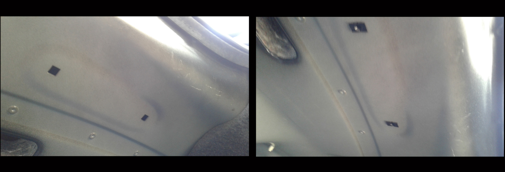

Au service des pièces détachées la personne ne trouvant pas, a consulté le catalogue d'une A6 2009 et Bingo!
Pré-percé d'origine et à droite, clips installés!
Voici au final :icon_smile:
Vous pouvez en mettre 2 (à droite et à gauche), pour ma part, j'en avais commandé qu'un pour être sure que c'était le bon (le 2 ème est commandé).

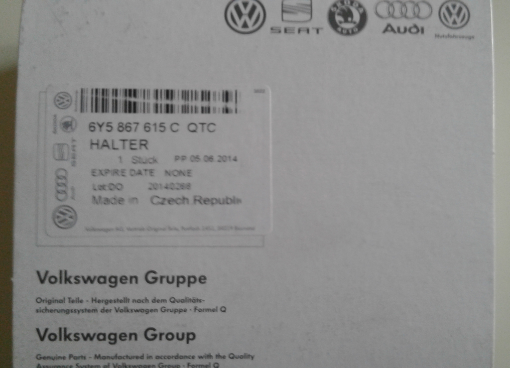

Voici la référence du crochet. (11.87 ttc) l'unité.
Réference clips: 811807577C (2.40 ttc les 4 pour droite et gauche)
référence Vis: N 01397520 (1.20 ttc les 4 pour droite et gauche)

Voici la référence du crochet. (11.87 ttc) l'unité : 6Y5 867 615C (QTC)

Et voilà installé aussi. Un de chaque côté.
Impressionné par la qualité du crochet. Tu peux y accrocher un pack d'eau c'est clair.
Ma fille a adoré, le replis en douceur du crochet.... Deutsch Qualität :icon_lol:
