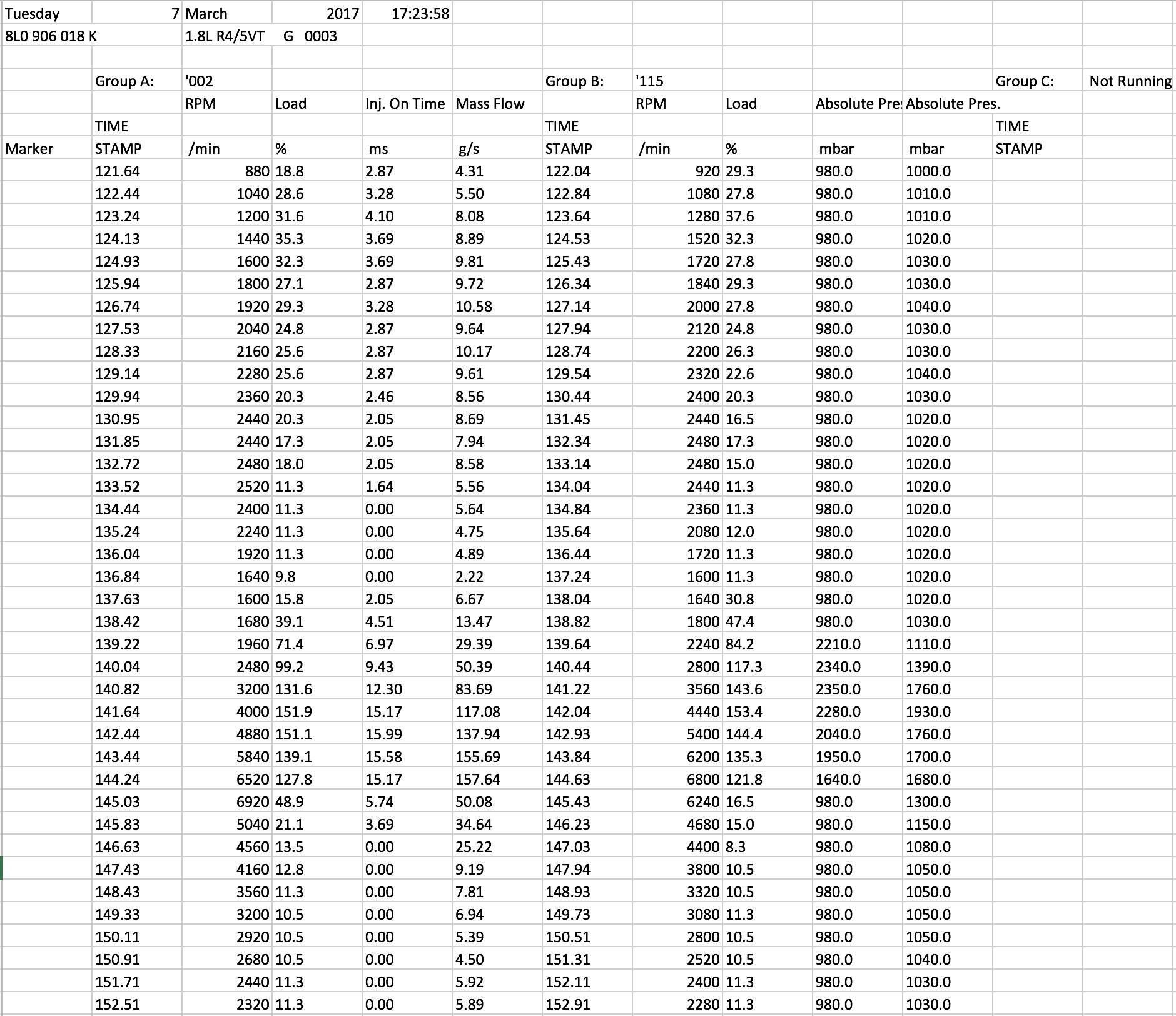

Peu-tu me dire ce que je dois observer sur les canaux 2 et 115 afin de déceler une éventuelle reprogramation ?
tu choisis le canal 002 et 115 ou 003 et 114 puis tu log de 2000t/mn au rupteur et on te dira si elle est reprog
tu peux logé pas mal de canaux ou on voit avec certitude si elle est stock ou non, que ce soit la richesse, le débit d'air, la pression de turbo...

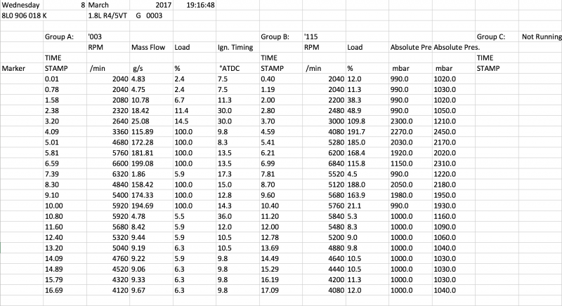

Voila les logs jusqu'au rupteur
D'avance merci !
Pour moi elle est reprog (ligth) mais tu n'as carrément pas toute la puissance
Tu doit avoir une fuite sur ton circuit de suralimentation .
Tu n'as même pas la puissance d'origine d'après tes logs .

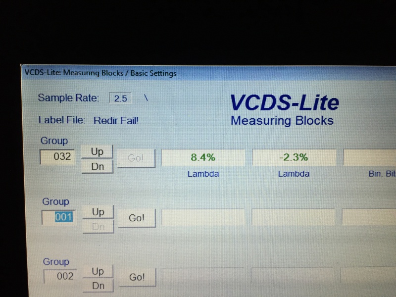

pas mieux, regarde ton canal 032 moteur éteint (sans avoir effacé les défauts avant)
Pas de défauts dans le calculateur.
Que dois-je observer canal 32 ?

sur le canal 032 tu regardes les 2 valeurs avec moteur éteints, juste le contact
tu as pas effacé les défauts (en faite c'est pas savoir si y'a des défauts que je veux mais quand tu efface les défauts, même si y'en a pas ça réinitialise tes valeurs à 0), donc regarde le canal 032 si tu as pas effacé les défauts ;)

Sinon j'ai regarder le canal 32 moteur éteint :

ton canal 032 donne une fuite après le papillon, c'est a dire toute les durites sous collecteur ou reniflard...

sinon pour les logs accélère a fond de 2000t au rupteur, la on voit que y'a pas de charge avant 3000 mais tu étais a fond?ou tu as accélérer a 3000 sur le premier log?
pour moi pas de souci de pompe mais faudrait faire un log bien a fond tout le long
Quand tu log essaye de rester pied au plancher jusqu'au rupteur .

Pour avoir un log nickel faudrait partir de 2000 trs jusqu'au rupteur (ou juste avant) et le tout en 4eme
Mais pour dès raisons de vitesse excessive on le fait plutot en 3eme ....
Mais la en 2eme c'est vraiment pas top du tout....
Refait des logs en 3eme .
aussi efface les défauts (même si y'en a pas) et tu regarderas le canal 032 après tes logs ou d'ici une petite semaine ;)

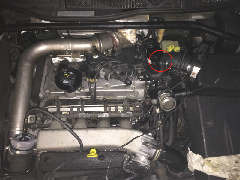

Quand je met en pression, je bouche l'endroit entouré en rouge sinon tout l'air se barre par là, mais sa se barre quand méme par le bouchon d'huile, par la jauge, etc... Impossible a monter en pression....

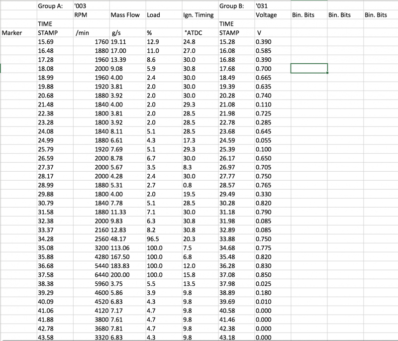

Voila les logs !
Pour le canal 32, j'ai effacé les défauts avant d'avoir fait les logs , et après les logs ils indiquait 0% et 0%.
Procédure : Départ en 3eme vers 1500tr/min, et j'ai écrasé la pedale sans rien relâcher jusqu'au rupteur.

la richesse est a peu prés bonne donc de ce coté pas de souci
pour l'arrivé de la puissance c'est du a ta gestion, tu as le pic de charge dans les 3000t/mn, histoire de donné un coup de pied au cul a 3000 et le client est content, j'en vois pas l'intérêt car de toute façon c'est là où spool le turbo
les conséquences pour la mécanique est plus situé au niveau de l'embrayage mais c'est pas bien méchant, à la limite turbo
j'ai tendance a préférer des trucs plus linéaire mais qui pousse tout le temps plutôt qu'une poussé soudaine comme te donne ta gestion, c'est moins spectaculaire mais bien plus efficace
une gestion bien faite ne sera pas néfaste pour un moteur, voir même peut être bénéfique notamment sur la S3, je parles pas des organes consommable tel que le turbo

Bon, l'histoire que je n'arrivait pas a mettre le circuit en pression me gonflait ( :ripeer:) , j'ai donc cherché un peu plus loin !
J'ai finalement trouvé : c'est une petite valve à la con , appelée par les anglais PCV qui se trouve dans le T sous le collecteur d'admission. Elle permet de ne pas envoyer toute la pression turbo dans le système de reniflards d'huile, carter moteur etc...
Maintenant, c'est OK , je met en pression !!!

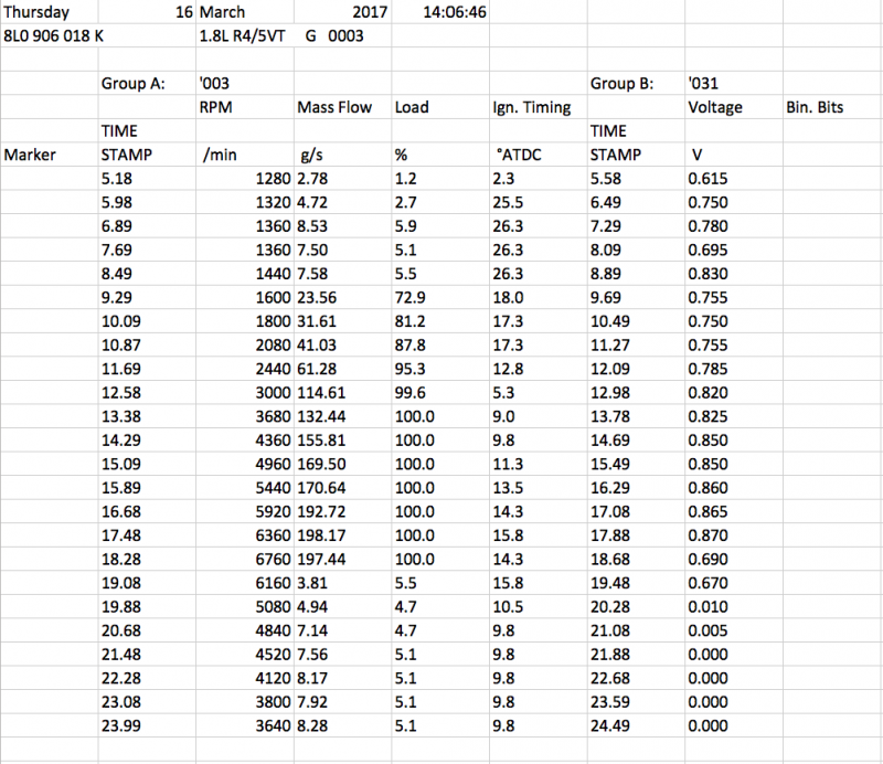

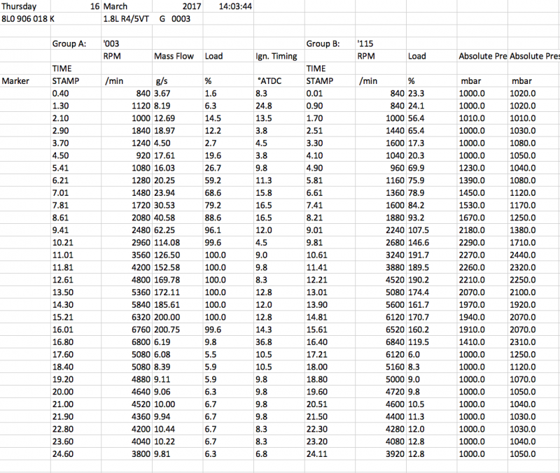

003 et 031 :
002 et 115 :
003 et 020 :
J'ai pas reussit a logguer le canal des duty N75 , c'etait 4 valeurs du style 96% , donc j'ai po fait :nixweiss:
richesse bonne, avance bonne, pas de cliquetis donc c'est pas mal ;)
