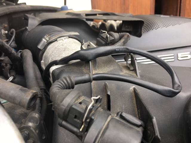

Bonjour
J'ai fait un petit tour sous le capot de l'a4 ce matin, et je suis tombé sur une colle, enfin meme plusieurs!
-Pourquoi ce tuyau, qui aspire l'air, est débranché?
- pourquoi est ce que quand je le rebranche la voiture démarre et cale? Pourquoi quand je le bouche avec mon doigt ca l'aspire et la voiture cale?
- pourquoi est ce que si je le rebranche, et que je débranche le débitmetre la voiture tourne comme une patate mais ne cale pas?
Si je remplace mon débitmetre tout va rentrer dans l'ordre??
Ca fait beaucoup de questions, je vais commander un débitmetre on verra bien si quelqu'un a une réponse a ca...

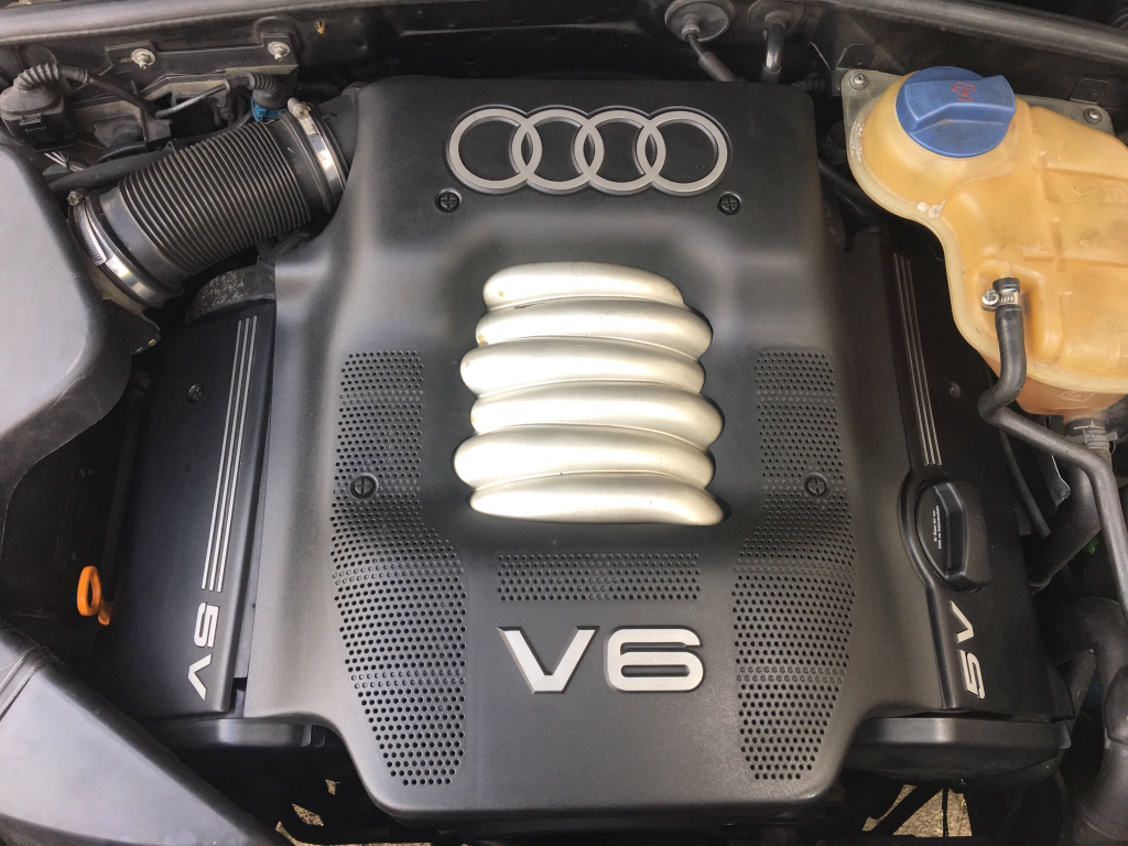

Petite photo du V6
:bienvenue: et bon courage pour tes travaux !!!! :)
Merci! J'suis pas au bout d'mes peines! Pffffff
Bonsoir,
Vous n'avez pas suivi le cheminement de ce tuyau? Il vas surement à un actuateur.
Il n'y a pas d'obstruction au niveau de raccordement au débitmètre?
Le tuyau se branche sur la piece qu'on voit en premier plan, ref 058133459 et part vers l'arriere du moteur au niveau de l'admission... de ce que j'ai compris c'est une electro-vanne de recyclage des vapeur d'essence?

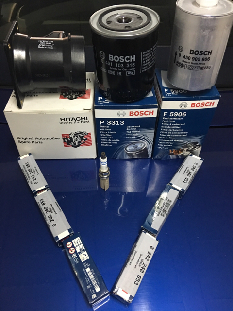

Première commande passée :
- 6 bougies Bosch Iridium
- Filtre a huile bosch
- Filtre a essence Bosch
- Debitmetre Metzger
- Bidon de 20L de Castrol EDGE 5w40 recu ce jour!
- Le filtre a air est un nettoyable GREEN dans la boite a air d'origine
Bientot un peu de boulot.

Peut être problème de canister, Mais c'est surement que quelque chose est bouché et empêche l'admission. Voir les tuyau qui arrive du réservoir!!

Bon débitmètre changé, ah, ca fait du bien!!!!! Je retrouve quelques chevaux, meme tous je dirais a partir de 2500trs/mn, en dessous, c'est très creux, je pense la faute au mode dégradé toujours activé car je n'ai pas encore supprimé le défaut débitmètre.
Pour mon tuyau, bah je l'ai simplement rebranché a sa place apres avoir remplacé le débitmetre et tout est rentré dans l'ordre, ca tourne rond.
Chose étrange, le débitmètre qui était monté précédemment n'est pas du tout le meme modele que celui que j'ai commandé, l'ancien est en métal, le nouveau en plastique. Après vérif, quelqu'un avait monté la mauvaise référence, ca ne pouvait pas fonctionner!!
C'est déjà bien pour le débimetre.
Les bougies sont changé aussi?
Nan j'ai juste fait le débitmètre a la va vite avant d'aller chercher le pain lol
Pour ton tuyau qui part de l'electrovanne du canister et va au boîtier papillon tu peux le boucher. Par contre il faut que le bouchon du réservoir soit ente ouvert pour ne pas être en dépression. Tu devrais gagner un peu en souplesse en bas des tours 😉
