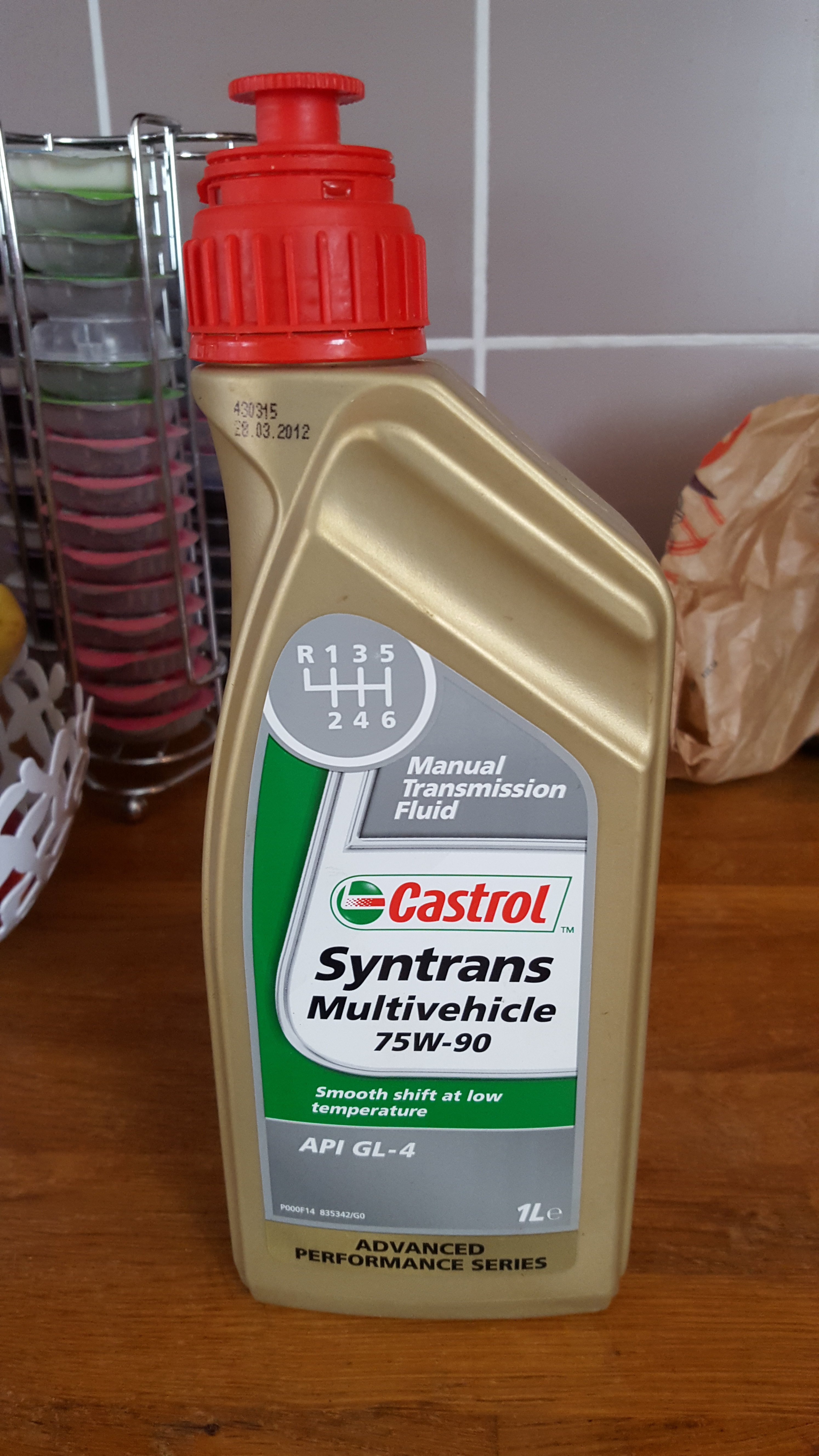

Est ce qu'on peut mettre cette huille dans la boite de vitesse ? Merci
Il me semble que oui,j'ai trouver sa comme info:
Boîte-pont (transaxle), manuelle 6/1 6/1
Capacité lubrifiant 2,35 litres
Recommendation produit:Huile boîte vitesses 75W-90 GL-3/4/5 Premium Synthetic TDL

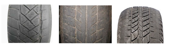

Pour l'usure des pneus, je ne vois que 2 choses :
- pneus rechapés comme indiqué par un autre membre
- sous gonflage pendant une période qui a dégradé les bords extérieurs : on le voit sur une de tes photos, il n'y a presque plus de sculpture comme dans ce cas ci-dessous.
http://blog.allopneus.com/2012/03/pression-de-pneu-correcte-sur-gonflage-sous-gonflage/
Merci Wauzzz . En 235/40/18 95 y la pression doit être de combien ?
