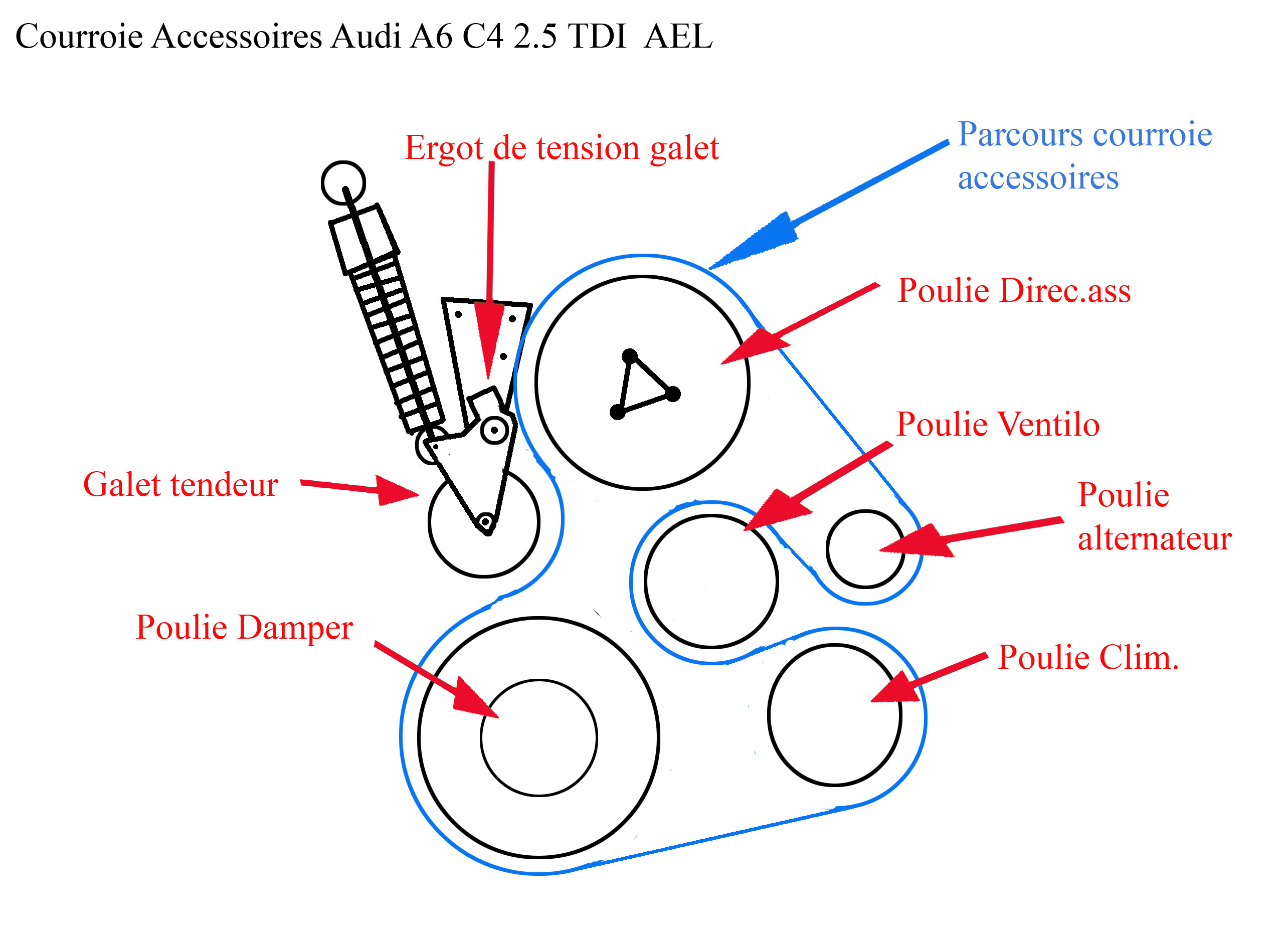

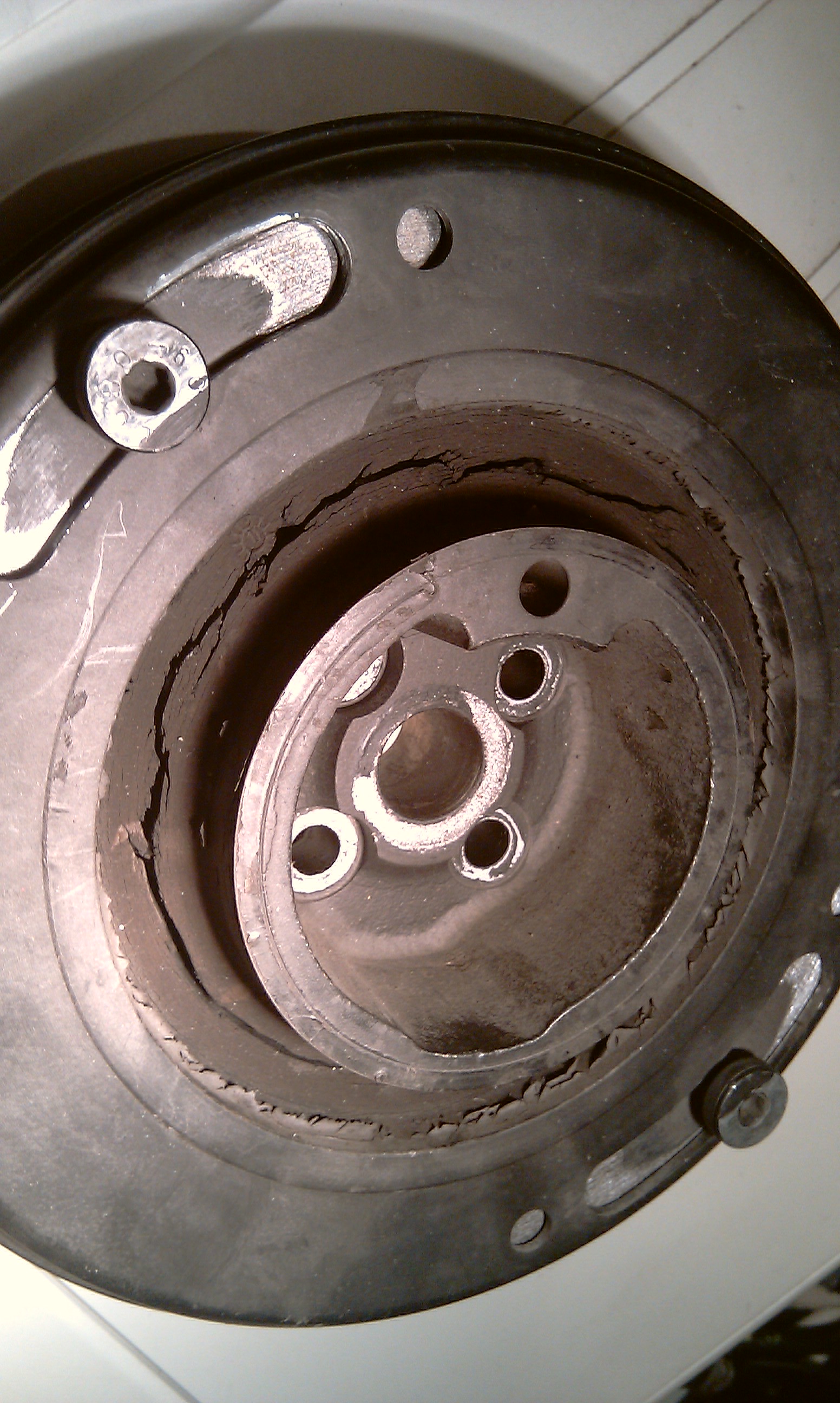

Pour les couinements, vérifies la poulie damper. Si le caoutchouc est fendu, faut la changer.
A priori c'est la seule "bonne" nouvelle des factures, elle aurait été remplacée en 2011 à 308 073 kms. En tout cas sur la facture il y a écrit "GATETVD1033 Poulie Vilebrequin : 168 € HT. A mon avis vu le prix c'est pas une simple vis. D'ailleurs sous le capot elle semble relativement bien brillante en comparaison de celle de ma B5 (origine)

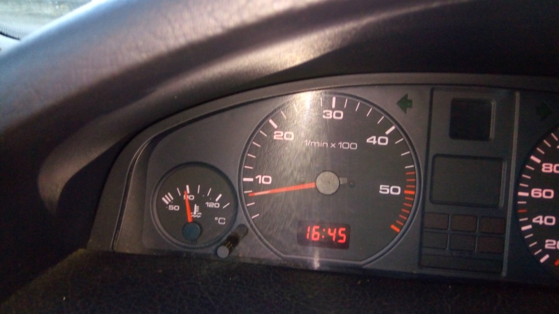

edit : au fait niveau ralenti vous êtes a combien de tours/min ? Je me demande si elle n'a pas été calée "pauvre" car si je débraye et laisse retomber au ralenti, elle descend brusquement a 650 trs et remonte en oscillant en-dessous de 800 trs.
Comme sur la B5 c'est entre 780 et 840 j'ai comme un doute sur celle-la.
En outre, elle tourne très très bien quand elle est très froide, quand elle est en régime accéléré (chez moi il gèle toutes les nuits) il n'y a presque plus d'oscillations du ralenti. Il faut pousser vers le pare-brise ou vers le radiateur pour lui rajouter du débit ?
En théorie ces damper n'ont-elles pas une longévité nettement supérieure à 40.000 km ? Quand je vois sa tronche elle est naze celle de Foonzy et en Gates encore, on peut pas dire que ça soit des produits blancs.... Moi j'ai changé la mienne il y a deux bonnes années, 70.000 km parcourus, j'ai pas le moindre bruit de courroie et la nouvelle est une Febi Bilstein mais j'avais payé ça dans les 200 balles je crois...
@Mick : effectivement, c'était peut-être une mauvaise série pour notre ami, en tout cas je l'espère pour moi. Tout ceci me conforte dans l'idée que les pièces d'origine sont quand même plus solides que les secondes montes et quelque soit leur prix
Sur ma Clio, la Damper présente des craquelures depuis trois ans, date à laquelle j'avais repéré du ballotement sur ma courroie d'alternateur et ces craquelure sn'ont que très peu bougé depuis. J'ai prévu son remplacement l'année prochaine
Sur l'A4 elle est d'origine, aucune secousse supplémentaire ni couinement avec la clim/alternateur en charge. Ouf
Pour l'A6 j'ai ré-écouté hier, aucun bruit a ce niveau mais je ferai le test du marquage à la craie pour être sur. La courroie d'alternateur ne bouge pas alors j'espère être tranquille :) Le couinement disparait si je pulvérise du WD40 sur la poulie de DA donc je n'ai pas trop de doute sur elle. Pour le reste il va falloir prendre son temps et étudier. Je n'aurai pas pensé a vérifier la damper, heureusement que le forum est la

-> Pour la courroie, t'as pas besoin de toucher au visco
-> Ralenti env 780 trs / min. Sur la mienne aussi, en relâchant brusquement elle descend vers 650 trs puis remonte se stabiliser rapidement à 780 trs/min

Pour la damper Gates, j'ai aussi eu le problème, les 2 caches en plastique recouvrant les vis de contrepoids ce sont arrachés, donc la poulie doit toucher par moment le ventilateur car avec ce type d'équilibrage (vis + cache) la poulie est plus épaisse que l'origine.
A l'époque, c'était la moins chère mais je l'ai changé après là destruction des caches soit 500kms, donc mauvais calcul, l'original avait 200 000kms et elle avait encore fière allure.
2 distributions faites et j'ai eu 2 fois le problème.
Je pense que les vis et les caches plastiques n'ont pas lieu d'être (il ne sont pas présent sur la poulie d'origine)

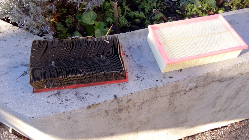

J'ai poursuivi avec une bonne vidange a la 10W40 suivant vos conseils. Idem le filtre à huile était un Mahn (figurant sur la facture de 2013) mais il était également à moitié décomposé. J'ai récupéré 4.5 litres d'huile. J'ai bien compris le système de raccord et de vidange mais j'ai bien fait de prendre deux joints du coup (J'en ai mis un de chaque coté du raccord banjo comme sur le filtre à gasoil)
La seule bonne surprise fut la vidange du LDR qui s'est très bien passée. J'ai pas eu besoin de rincer énormément le circuit, mais j'ai pris une de ces douches quand j'ai enlevé le thermostat ! Bien entendu, je vous le donne en mille : fabrication 09/1994. Tellement HS que je poussais le ressort avec mon pouce !

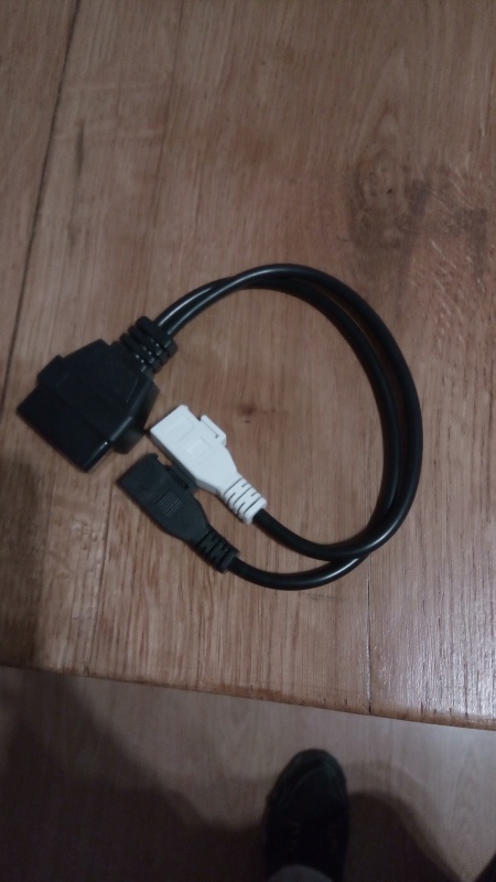

- Je n'ai toujours pas reçu mon adaptateur 2*2 et je ne peux toujours pas régler ce problème d'avance

Dramatique en effet le filtre... Ca trahit un gros manque d'entretien sur cette pauvre titine... Il avait parcouru combien de kilomètres le vieux filtre à air ? Par contre si tu viens en Belgique avec ta titine je te fais une purge des freins gratis, et à l'automatique encore... (j'ai un purgeur à air comprimé avec compresseur ;) )
D'après les factures, son dernier changement était en 2005 à 230.000 kms environ. Pour bien connaitre l'ancien proprio, je pense qu'il a surtout trop fait confiance à son mécano pas très professionnel. La voiture allait au garage tous les deux mois : vidange, ampoule, etc....le mécano aurait quand même pu prendre le temps de le démonter une fois !

PS : j'ai mis un filtre coton que je nettoie de 2 manières: tape tape aspi tous les 5 à 10mkms , et gros lavage savon, brosse a dents & co tous 30-40mkms. le tien faisait vraiment la gueule depuis... 140mkms :|
Clairement je vais me poser la question pour la suite car maintenant avec ma petite flotte de véhicule ça en fait des filtres à remplacer :) En plus sur le 5 cylindres il semble que le débitmètre est moins fragile que sur le 1.9 :)
Débitmètre assez increvable en effet sur nos 2.5 tdi
La gueule du filtre !!! :icon_eek: J'ai jamais vu ça !

Dans les bonnes nouvelles : j'ai enfin reçu mon adaptateur 2*2. Bien sur, ce soir, quand la voiture est à 20 kms :
