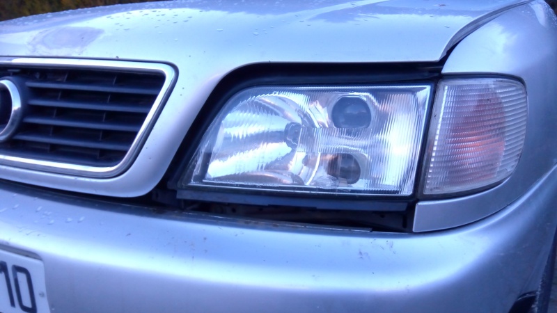

Bon bah j'ai fait mon flemmard : j'ai nettoyé mon phare conducteur, j'ai attendu l'arrivée de Mme avec la Clio et j'ai mis un coup de pinces pour démarrer. 1er coup de clé elle est partie, la Clio n'a rien senti et pourtant au ralenti :)

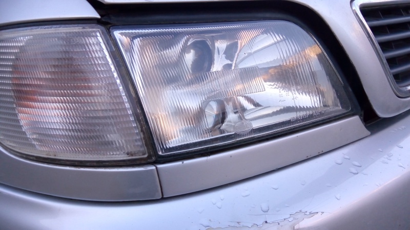

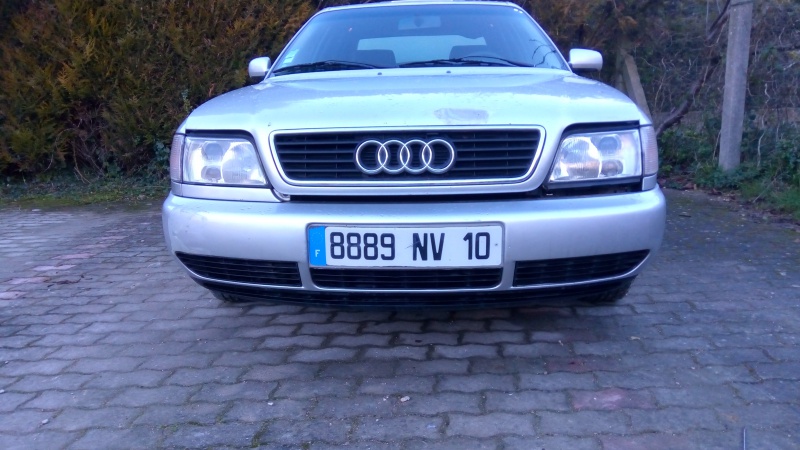

Voila la face AV a moitié rénovée :)
Le conducteur nettoyé :
Le passager à faire :

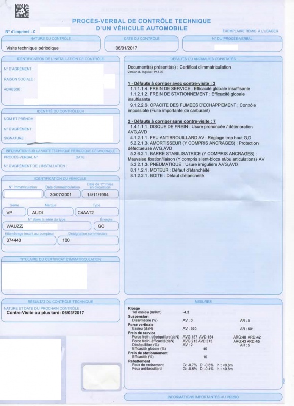

En revanche je n'ai pas eu le contrôle car trop grosse fuite de carburant (antipollution impossible) et freinage insuffisant
Faut que je vous poste le rapport car le frein a main n'est pas bon non plus. La je crains de me taper deux etriers
Bienvenue au club, c'est ce que j'ai dû faire pour le CT également.

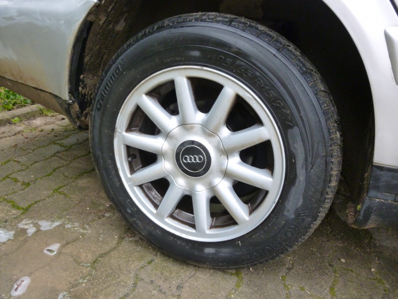

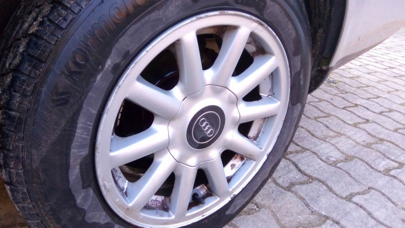

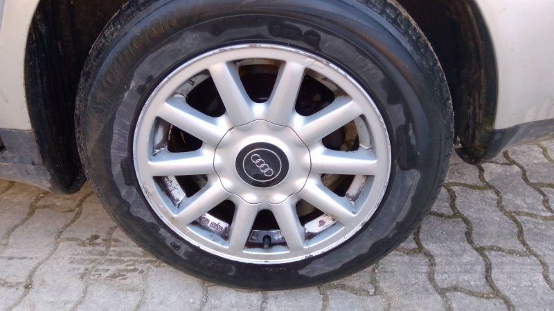

Bon, après avoir nettoyé le cuir, j'ai testé le Decapfour version longue durée sur une de mes jantes. Jugez plutot :
Avant :
Après :
Moi j'utilise du Sonax Wheel Cleaner.
Franchement je gagne rien à leur faire de la pub. Mais ça fonctionne au top même si les jantes sont très encrassées.
Ah oui c'est le même principe que l'IronX ! C'est vrai que ce sont d'excellents produits ! :) Si j'avais le budget un peu moins serré j'en prendrai sans hésiter ! :)
