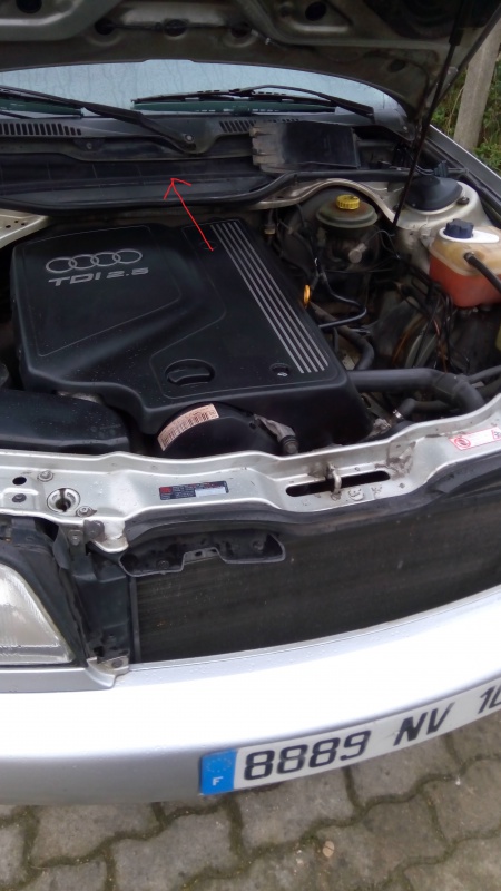

Alors je n'ai pas de photo de la trappe en tant que telle, mais concrètement quand tu enlèves la protection batterie à cet endroit :
Tu as le filtre habitacle et si tu démontes celui-ci, tu tombes sur le bloc de ventilation avec un "rond" blanc qui vient clairement au milieu du passage d'air. Il est manoeuvré par le haut par une tige métallique. C'est ce rond blanc qui ne bouge pas chez moi
je pense que c'est le mixeur air chaud / air froid, à confirmer. S'il ne bouge pas, c'est peut-être que la tige d'actionnement est cassé / déboitée de la platine de commande
