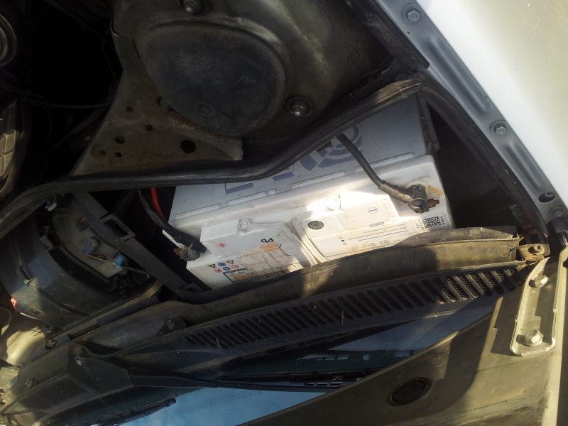

Je vais lui commander une batterie pour pouvoir rouler avec. J'attends la confirmation de Memphis si j'ai sélectionné le bon filtre à gasoil et je change dans la foulée. J'essayerai de me débrouiller avec un voisin pour utiliser un étau, sinon ça va etre galère dans l'appart, et j'ai bien l'impression que c'est le même système que dans l'A4

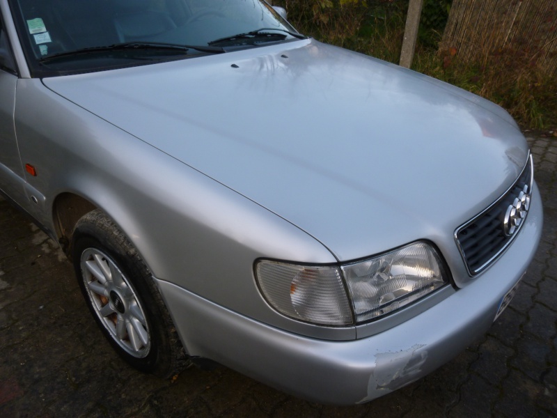

Sinon les côtés arrières du parechoc sont encore sale ^^ :MdrDevil:

Alors pour la batterie, j'ai mesuré, le bac au fond fait facilement 40cms mais j'ai actuellement le boitier filtre habitacle enlevé. Le support du fond fait 35cms, donc selon moi, ça passe. Juste, mais ça passe. Je tente le coup, je la récupère jeudi soir donc je vais voir ça.
Sinon elle est aussi haute et large que les autres donc ça ne genera pas pour la fixation

Pour le parechoc AR c'est bien vu, j'ai rien fait sur la malle et en prenant la photo je me suis dit que ça faisait super dégueu :p

En tout cas j'ai quand même avancé ! toute la carrosserie est propre. Manquera plus que les jantes - j'ai attaqué au decapfour - et le nettoyage du cuir

Bon, j'ai une bonne nouvelle et je fais un petit coucou a Uruk, j'ai récupéré une batterie de BMW pour cette A6. La, j'ai donc mis du lourd : 110Ah/850 A. Je peux vous dire : ça débite ! Le 2.5 a démarré au 1/4 de tour
On ne peut pas mettre plus long c'est certain ;)

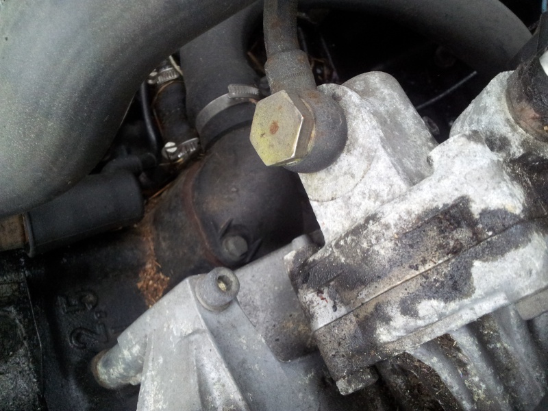

- Ou se situe exactement le thermostat sur le 2.5 ? Sinon, je pensais vider le LDR en déboitant une entrée du radiateur, je pense que c'est le plus simple

Quand tu est face au moteur, le thermostat est contre le bloc moteur, côté conducteur, en dessous de la culasse, dans le prolongement d'une grosse durite de liquide de refroidissement. Pour le changer : tu déboites une durite en bas de radiateur, tu vides le circuit, tu enlèves les 2 vis qui tiennent le cache du thermostat, changement, montage inverse

Pour le thermostat Memphis, je pense être sur la bonne voie grâce a tes indications :
50 kms depuis la remise en route vendredi dernier :
Je suis donc passé chez Audi, le joint seul est à 68 centimes, le bouchon 2.50 € mais pas dispo avant une semaine. J'ai pris deux joints pour en avoir un d'avance ;) L'huile est prête, y'a plus qu'à !
