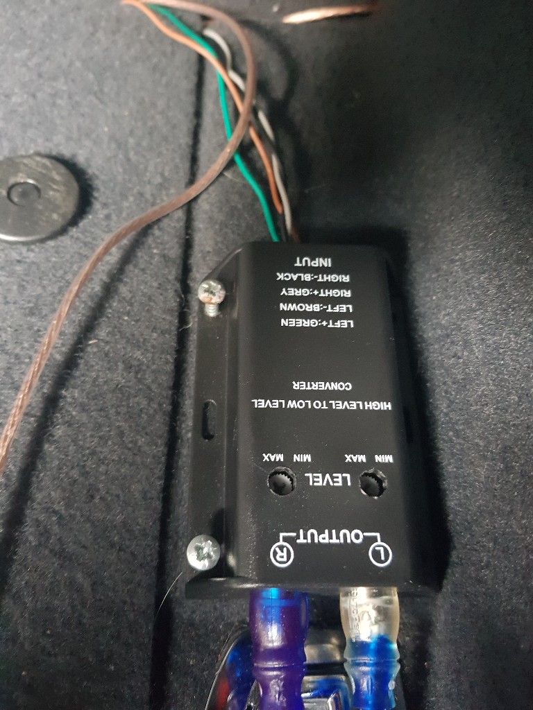

On arrive au convertisseur dans le coffre.
Simple il y'a juste à suivre les instructions inscrit dessus.

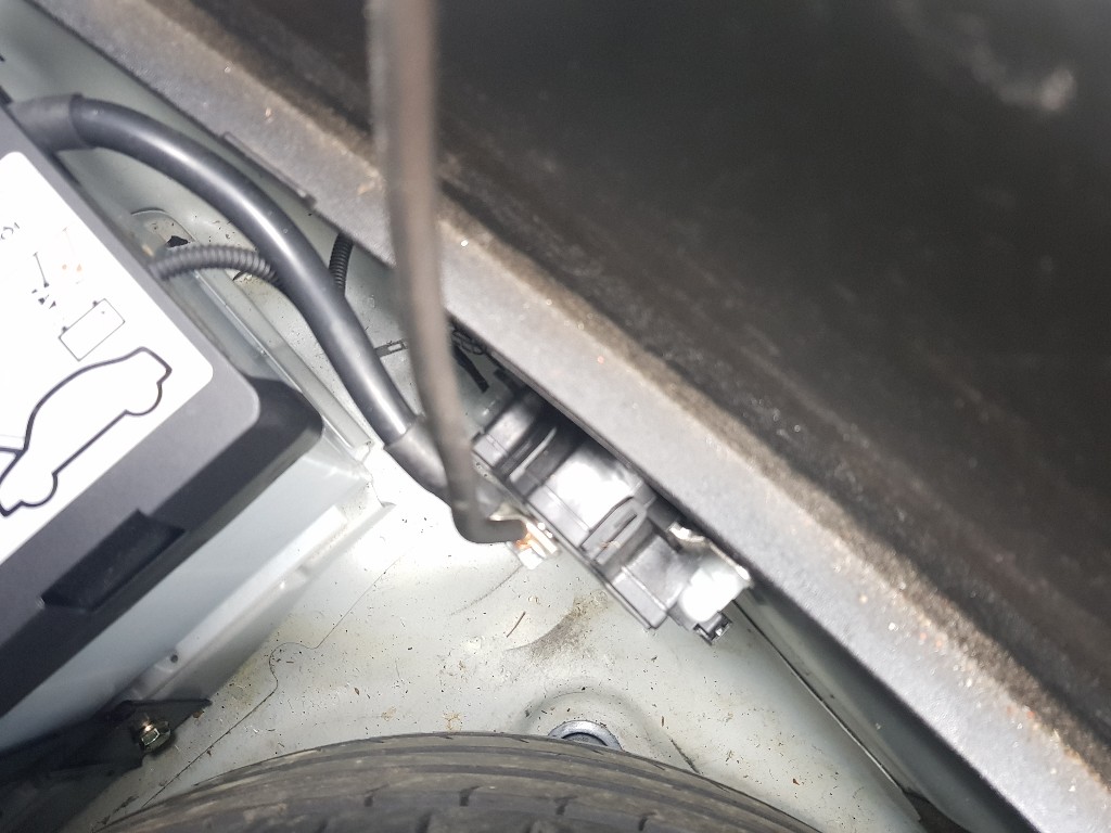

Maintenant ont installe le câble 12v(rouge) qui se met sur le + de la batterie .
1506358648-20170925-161132-001-768x1024.
8.
Installation du câble- (masse) sur le - de la batterie(ou parti du châssis)
9.

10.
Ont branche tout en suivant les instructions de votre ampli et la magie opère.
Pour ma part tout fonctionne à merveille et le son et plus pareil.
