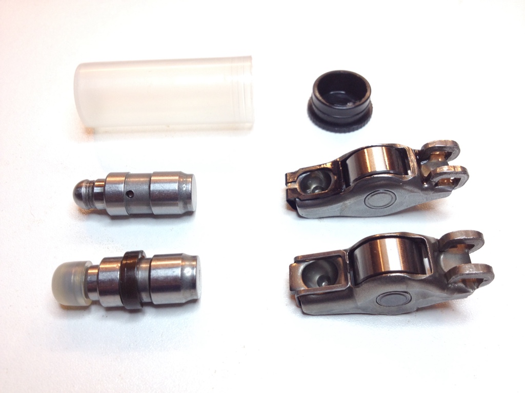

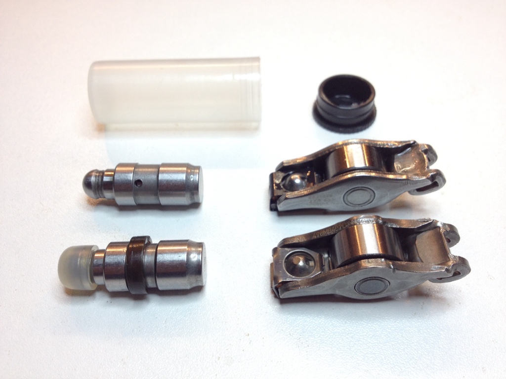

J´ai commandé de nouveaux poussoirs et basculeurs vendus par paire chez febi bilstein sous la référence 32537 : j'en ai marre de monter et démonter, c'était la solution la plus sure.
Les poussoirs sont arrivés avec chacun un bouchon et un clip pour garder l'huile pendant le transport.
Pas de grandes différences pour les basculeurs.
Au haut marque Topran avec le tube, en bas marque febi bilstein.
