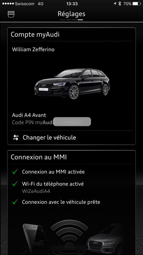

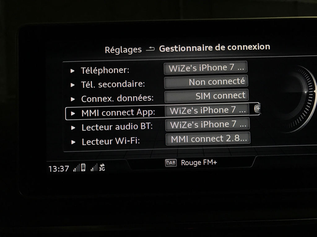

Nova3 a raison sur un fait; je me suis connecte avec mon iPhone au wifi de la voiture et du coup, le statut a changé:
Maintenant, perso, je ne vois pas ce que ça m'apporte en plus que je sois connecté ou pas au wifi de la voiture, tout fonctionne pareil ...

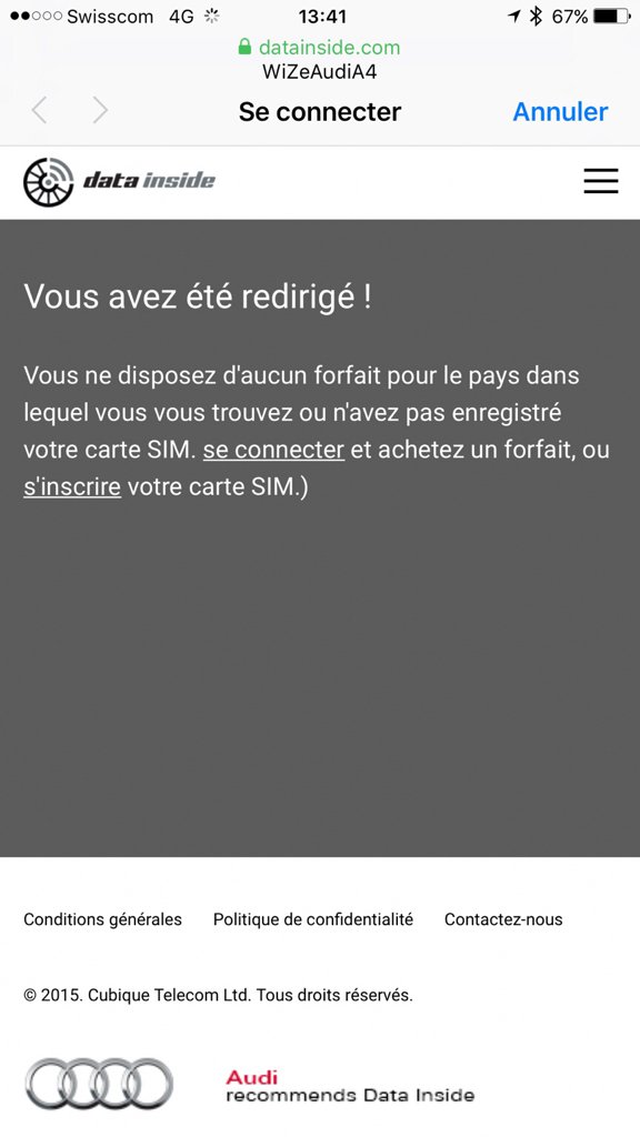

Nouveau! Des le moment où j'ai coché "connexion automatique" au wifi de la voiture dans les options wifi de l'iPhone, je suis automatiquement rediriger vers ce site sur l'iPhone:
Qui veut me faire acheter des data pour pouvoir utiliser le wifi en tant que hotspot pour les occupants
Salut Wize's ,
Tu as pourtant bien comme moi la ESIM AUDI comment as tu fais pour connecter ton iphone au wifi de l'A4 var pour moi par default l' A4 n a pas de Wifi sauf celui d'un smartphone qui serait partagé !!!
et quel est l'interet ? le plus sans passer par la ESIM ?

Simplement, en faisant une recherche wifi sur mon iPhone! L'A4 apparaît et j'arrive à m'y connecter.
Maintenant, à quoi ça sert, je cherche encore...
