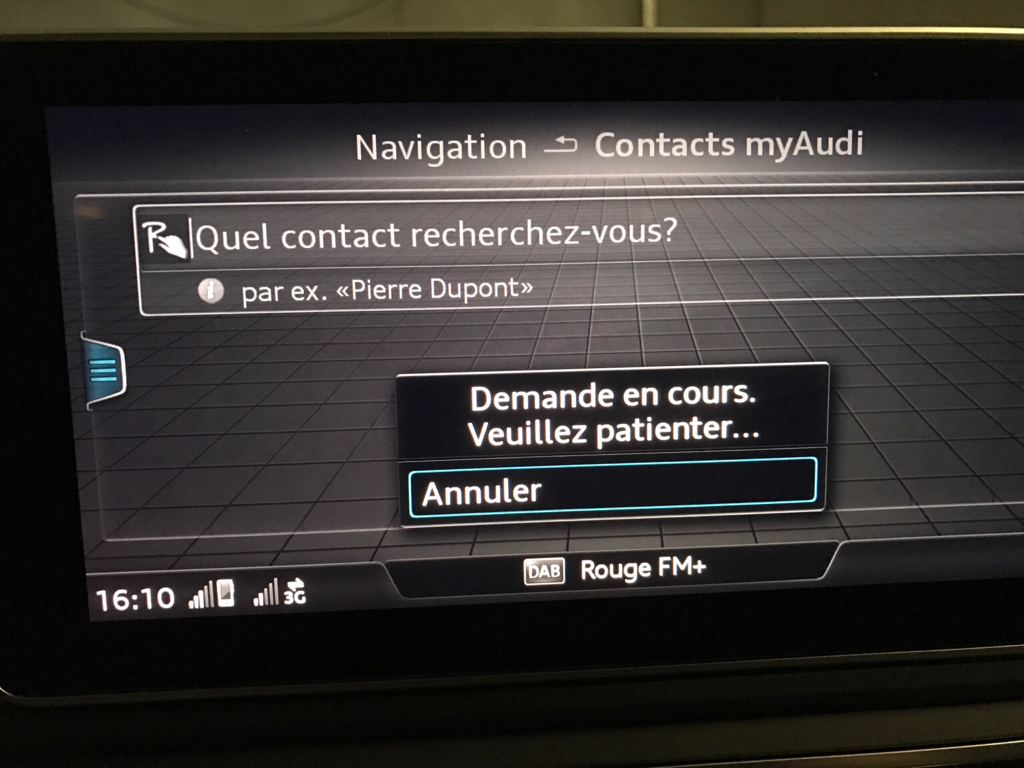

Alors quand je lance les services Audi connect en me connectant, il ne vérifie pas mon compte utilisateur principal donc je ne pourrais pas te dire.
Par contre, quand je veux récupérer les destinations "via my audi" il affiche bien mon nom d'utilisateur principal.
Et me demande si c'est bien de ce compte que je veux importer les destinations.
Malgré qu'on me dise non. Je pense que ca vient de la carte SIM.
Ca doit venir du fait qu'il est impossible de vérifier les identifiants car pas de connexion.
Parce que je ne comprends pas que tu puisse accéder aux services Audi connect si tu ne peux même pas connecter ton compte my audi en principal...
Essayes d'importer une destination via my audi pour voir.

Par conte malgré mon coMpte Audî connect opérationnel quand je veux récupérer "mes destinations spéciales" myAudi le MMI me demande systématiquement le code pin m'y Audî ....
C est vraiment très chiant... quelqu un aurait il eut ce pb qui se serait résolu ???

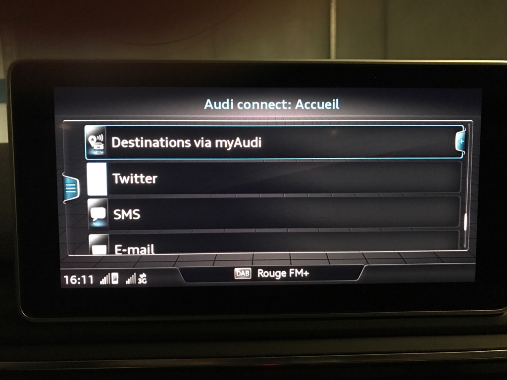

Quand je récupère les destinations My audi.
Je vais sur audi connect, ensuite sur les destinations my audi tout en bas.
Je clique dessus et apres je ne sais plus exactement mais il me demande de quel compte je veux récupérer les adresses correspondant au compte d'utilisateur principal (avec mon nom et prénom indiqués). Comme j'en ai qu'un seul, je clique et il intègre les adresses. Je n'ai pas besoin de me reconnecter ou de rentrer le code pin.

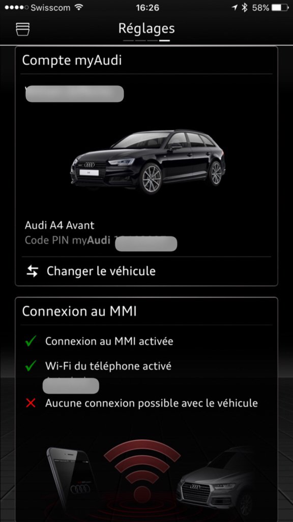

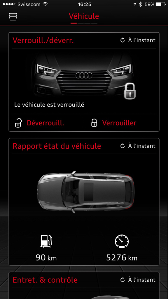

Alors, j'ai enfin pris le temps de m'intéresser à la question et, en ce qui me concerne:
L'app MMI sur mon iPhone à toujours bien fonctionné ; statut du véhicule, état du carburant, verrouiller/déverrouiller (très lent, je confirme), tout fonctionne bien.

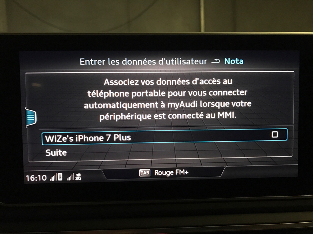

Maintenant, malgré le fait que j'avais rentré le PIN tout au début, j'ai voulu tester en m'envoyant une destination via l'app MMI vers la voiture.
Je suis allé dans Audi Connect et sélectionné un truc du genre "destinations myaudi"
Ça m'a demande mon identifiant et mot de passe myaudi (ou alternativement le PIN). J'ai entré mon identifiant et mot de passe myaudi et j'ai eu les écrans suivant:
Et ensuite j'ai été capable de retrouver sur le MMI l'adresse que je m'étais envoyé avec le reste des services:
Je vais retourner sous peu dans le véhicule, histoire de me rendre compte si le MMI retient l'identifiant myaudi ou si je suis obligé de me connecter à chaque fois... je vois dirai sous peu mais je voulais déjà partager mon expérience

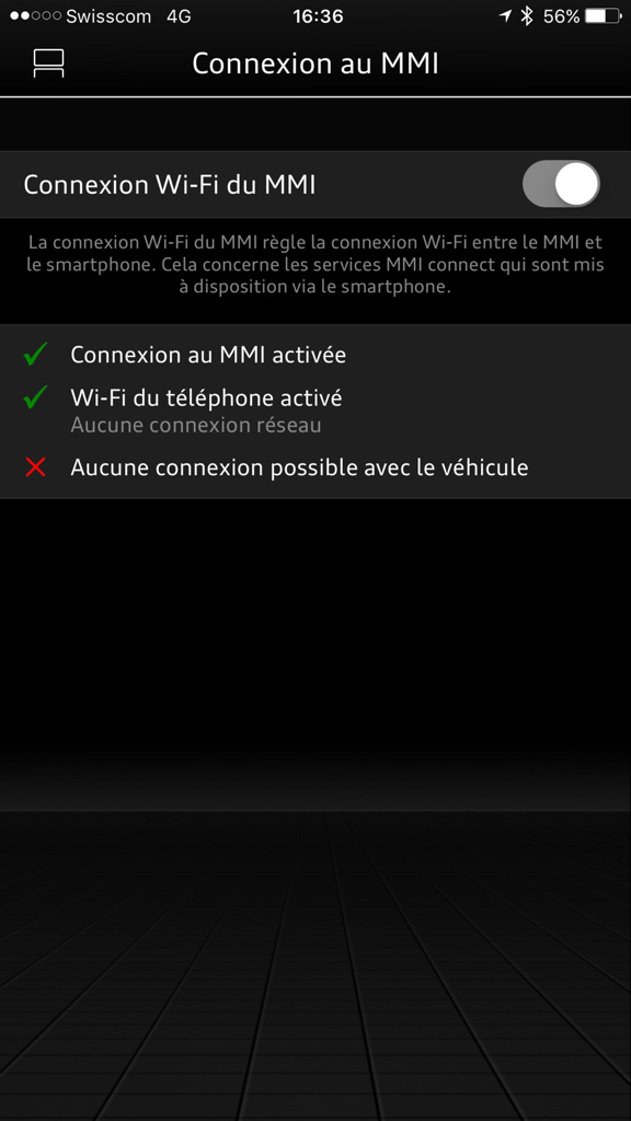

Par contre, sur l'app, j'ai toujours eu le message "Aucune connexion possible avec le véhicule"
Je vais voir si c'est pareil quand je suis dans
Je suis de retour à mon A4 et j'ai ça sur l'app:
Maintenant, je remarque que le wifi de mon boulot ne prends pas dans le garage, c'est peut-être la raison... j'essayerai ce soir chez moi avec mon wifi personnel
Comme toi, mon MMi et mon Audi connect fonctionnent mais, tout comme toi, l'appli smartphone m'écrit "Aucune connexion possible avec le véhicule"
