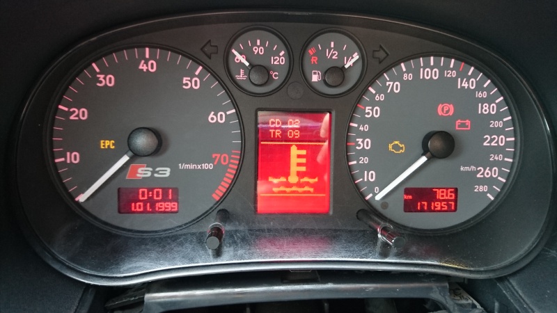

Compteur de retour ! Enfin tout est lisible sa fait du bien et enfin je peux voir qu'elle est ce défaut qui s'affiche souvent ^^

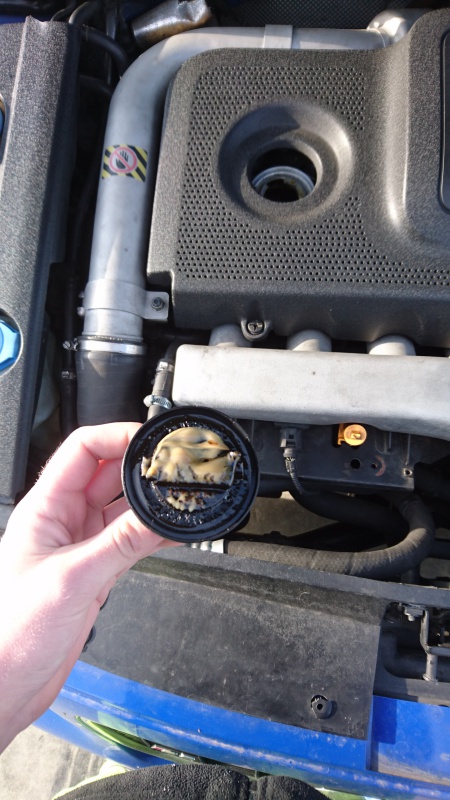

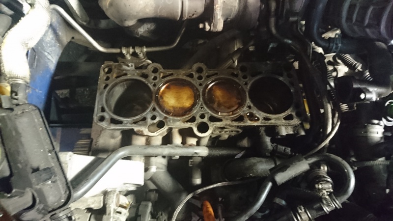

Apres avoir eu un soupçon sur un défaut de joint de culasse, le doute a été confirme par une grosse consommation de liquide de refroidissement plein de mayo sur le bouchon et la jauge a huile et en ayant fais le test avec mon patron sa c'est confirmé. sa fait maintenant une semaine que la voiture est immobilisé, de plus le moteur tourne pas très rond une fois la voiture bien chaude, un ami a moi se demande si ça ne viendrais pas d'un soucis d'allumage donc a voir.

Ce n'est pas la condensation ? Tu perds vraiment du liquide ? Tu as vraiment beaucoup de mayo ?
Espérons que ce ne soit que le joint et pas une fissure 😣
arf un des 3 points noir de ce bloc. j’espère pour toi que ce n'est qu'un simple joint de culasse mais ils sont réputé costaud (métal). vérifiez bien la culasse, à 4 yeux ce n'est pas de trop. les fissures sur ma culasse c'est limite si il fallait une loupe pour les voire.
Non non ce n'est pas de la condensation, c'est vraiment un problème de joint de culasse. on a un testeur au boulot exprès pour vérifier si c'est un joint de culasse.
Je l’espère, j’emmène la culasse cet aprem pour la faire contrôler

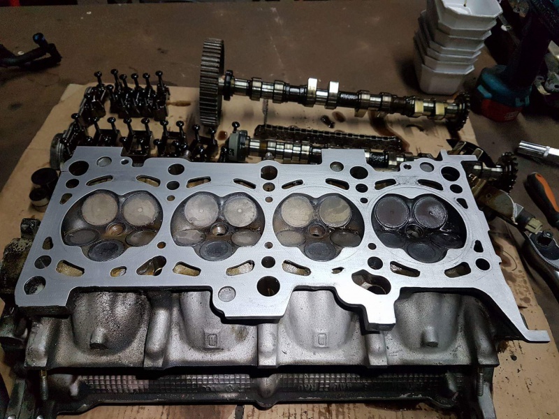

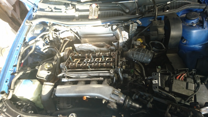

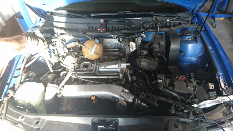

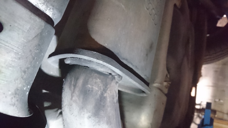

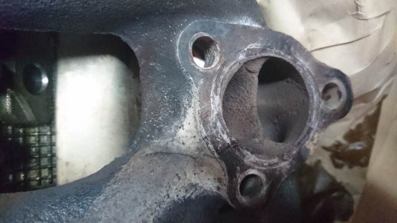

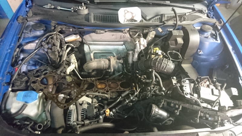

Et oui mais je m'attendais pas a y avoir le droit aussi rapidement, on a tout démonter hier avec un ami, et on a fait une belle découverte, le collecteur est fissurer et la ligne d’échappement aussi un peu avant le silencieux -_-"
Donc je vais regarder le prix de tout sa et du coup voir pour mettre une ligne autre que l'origine ^^

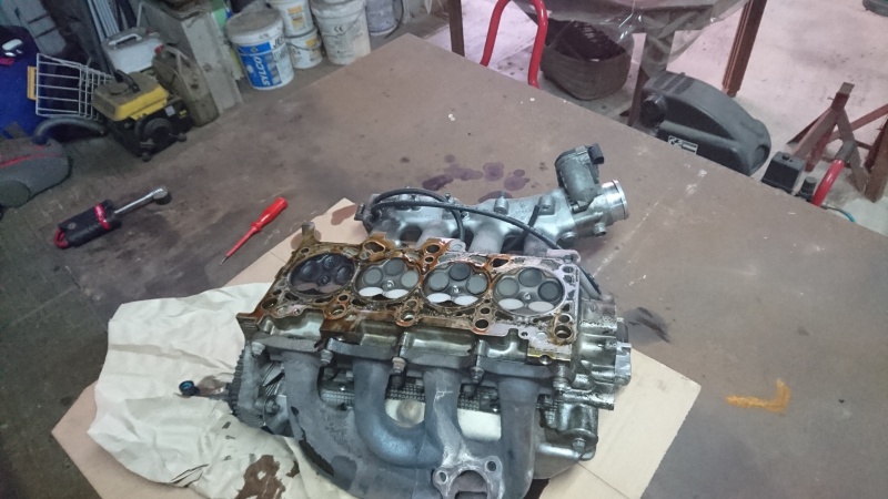

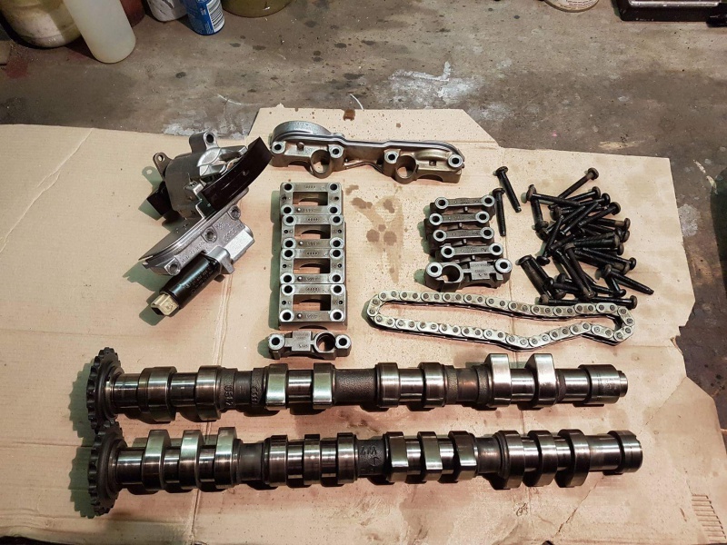

Je vous met les photos que j'ai faite histoire de vous montrer le travail qui a été fait ^^
Et la petite surprise du chef enfin du S ^^
Oui il est bien fissurer a deux endroit différent, donc vu que la culasse est démonter je vais en profité pour le changer en même temps en espérant que sa ne me ruine pas trop lol
Ah oui, tu as une belle sauce tartare mayonnaise.
Bon espérons que c'est uniquement ça et que la culasse n'a rien.

a oui le collecteur a pris cher lol, tu as regardé l'état du turbo si il est pas dans le même état?entre la wastegate et la roue
tu as pas de fissures entre les soupapes sur la culasse?
sinon pour ta ligne c'est pas bien grave une fissure a cette endroit, si dans ton budget tu dois choisir entre une ligne et un turbo fait le turbo ;)

aille aille aille, tu as bon pot de mayo pour les fruits de mer au réveillon.
reprend de l'origine en collecteur. même si le prix pique bien (550€) de mémoire tu est sur d’être tranquille. ta ligne sa ce ressoude sans soucis, a moins que tu souhaites absolument passé a quelque chose de plus libéré.

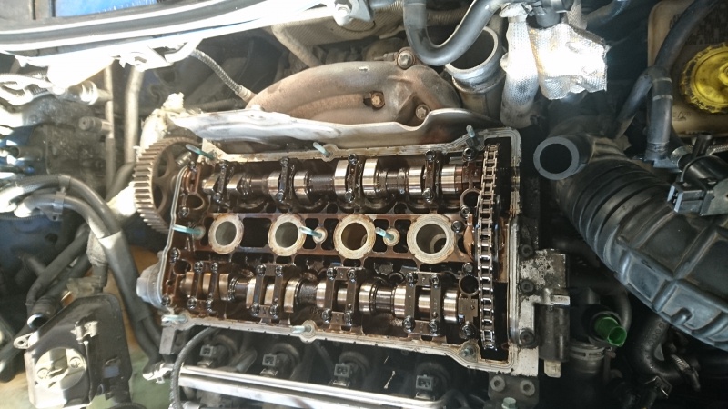

Je viens vous apporte des nouvelles fraîches et malheureusement pour moi pas très bonne...
Après le test, le soucis ne venais pas du joint de culasse mais de la culasse fendue entre deux soupapes et après vérification le turbo aussi est bien fissuré

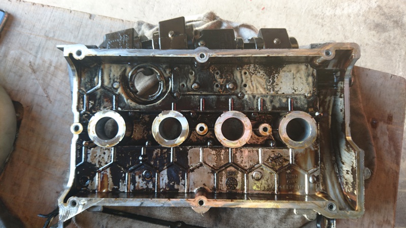

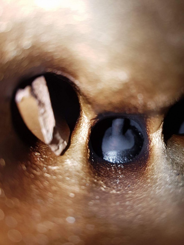

Il y a également une petite surprise dans la culasse, il y avais un petit bout coincé dedans qui sort de je ne sais où et ce n'est pas du metal
Donc je me retrouve à devoir changer le turbo et la culasse de sur à voir pour le collecteur, apparement il est possible de le ressouder mais sa reste à voir
Personnellement je ne sais pas trop comment faire du coup...
Je vous met le reste des photos du coup ainsi que la photo du turbo fissuré

vérifie bien le bas moteur quand même parce que le morceau il a rien a faire là donc faut trouvé d'ou il vient, peut être que baptiste, théo ou toplads seront d'ou il vient

pour le collecteur, ressouder de la fonte je crois pas non, change le si tu veux pas démonté dans 6 mois

Je rejoins l'avis de Cédric, je ne souderais pas le collecteur.
Déjà soudé de la fonte, je pense pas que se soit facile et tu seras bon à le changer après.
Par précaution, je partirais sur du neuf.
Alors pour le morceau que tu as trouvé, je vois pas ce que ça peut être.
Ton support de remplissage d'huile (celui on repose le bouchon de remplissage) sur ta culasse est en bon état, il ne manque pas de morceau ?
