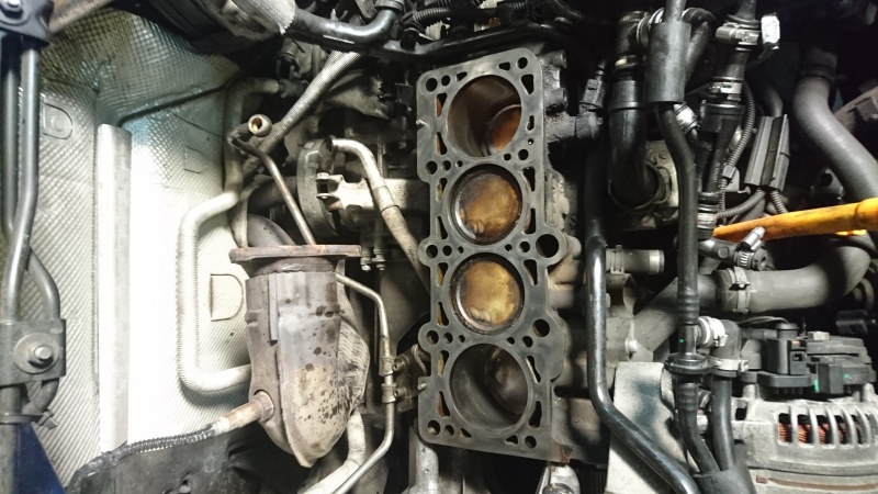

Il est clair que c'est pas en si peu de temps que j'aurais pu faire fissurer la culasse le turbo et le collecteur sa fait beaucoup quand même surtout que je fais toujours super gaffe avec mes voitures j'en prend soin et je respecte tout mais bon tampis maintenant que c'est fait je prend tout a ma charge au moins je sais qu’après je serais tranquille et que je vais récupérer une voiture en bonne santé

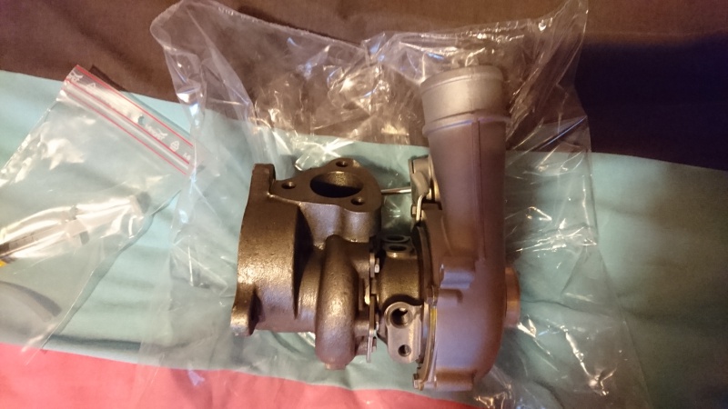

De bonne nouvelles ce matin ! le turbo est arrivé a destination ! :D

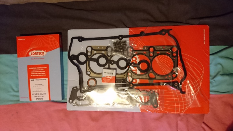

J'ai egalement les joints et les vis de culasse, il doit manquer quelques joints mais c'est moins grave ^^

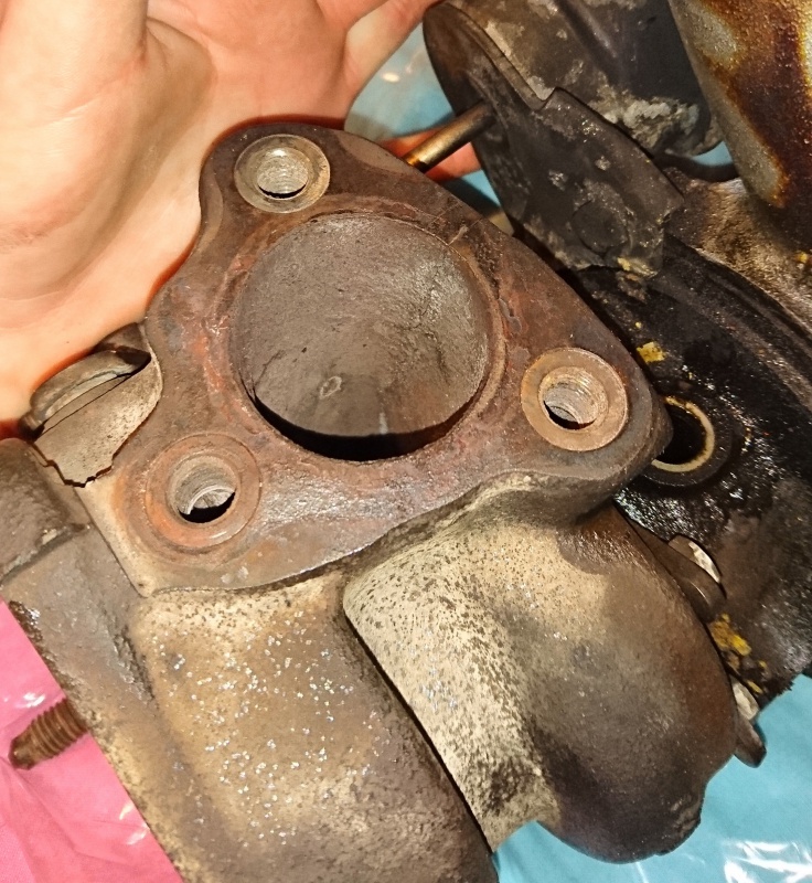

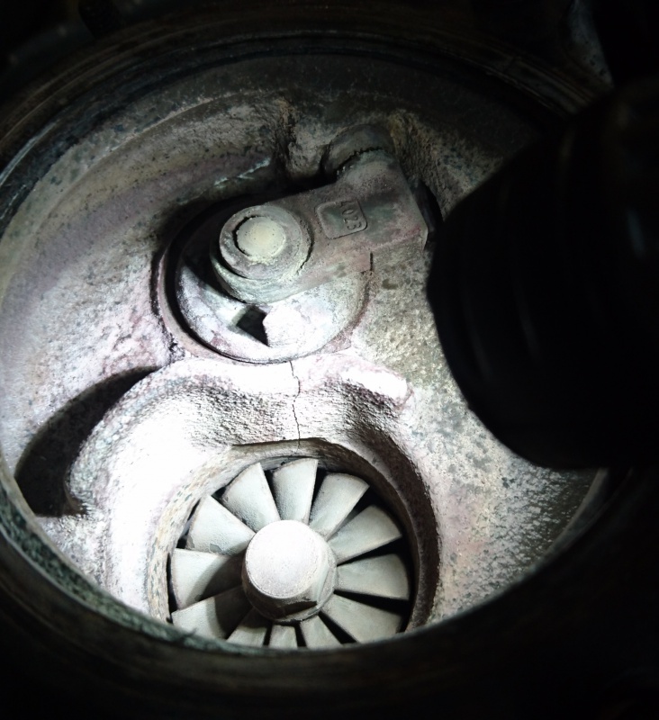

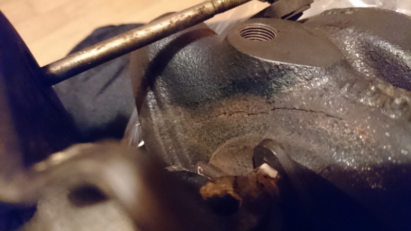

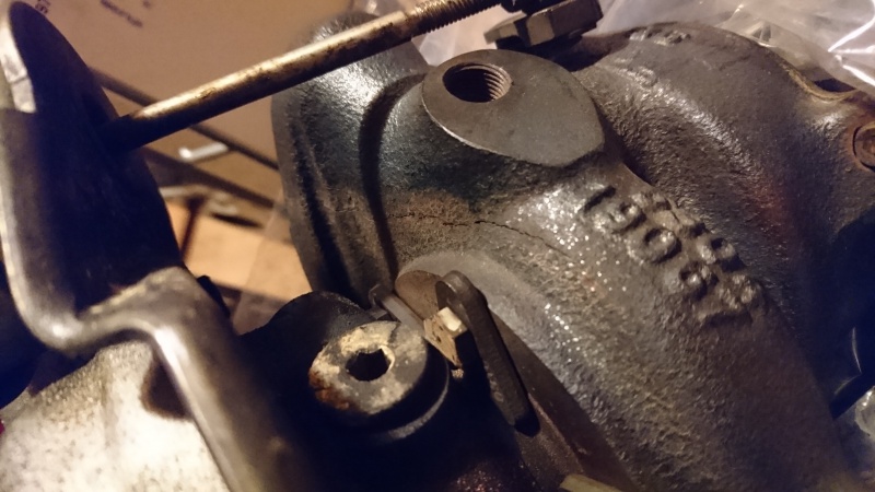

D’ailleurs j'ai démonter le vieux turbo pour le renvoyer en échange du neuf, j'ai découvert de belle fissure donc je pense qu'il etait grand temps de le changer ce turbo ^^
Je vous partage les photos ;)
En voila une première
Et la deuxième que je vous avais montrer mais cette fois on la vois mieux ^^
Vu de l’intérieur, elle descend bien bas celle ci, on le vois pas bien sur la photo mais elle descend tout en bas
La même mais vu de l’extérieur, elle s’arrête au niveau du dernier chiffre de la reference qu'on vois
Wahou impressionnant ! J'avais encore jamais vu de trou dans la wastegate ! Il ne devait plus souffler du tout avec ce trou !
sa va tu est dans les normes pour les fissures :icon_lol: :icon_lol: :icon_lol: :icon_lol:
C'est noel aussi pour ta voiture ;) .
Elle va revivre avec ce turbo neuf , clair qu'une partie des watts devait partir dans le vent
J'ai halluciner quand j'ai vu sa aussi ^^ j'aurais pas cru que le turbo serais autant fissurer, je pense que oui sa devais faire une sacré perte. je verrais la différence quand tout seras remonter et que je recommencerais a rouler avec je pense que je vais sentir la différence ;)
Bon si je suis dans les normes, c'est cool xD on devrais lancer un concours de celui qui auras le plus gros nombre de fissure :lol:
D'ailleur a quoi c'est dû toutes ces fissures sur la culasse le turbo et le collecteur, il doit bien y avoir une raison surtout si c'est quelques choses qui est souvent apparu sur ces moteur :huh:
Exactement, elle auras été gâter plus que moi a noël xD
Sa c'est clair un turbo neuf vas lui faire le plus grand bien. Il y a de fortes que oui je devais avoir une petite perte de puissance a cause de sa
Je sais pas ,mais à savoir que audi autorise une certaine mesure de fissures entre les soupapes.
Par contre je sais pas si tu as une reprog,mais perso je trouve bien blanc ton turbo,moteur un poil sec,pas riche du tout.
Je pense pas qu'elle soit reprog, j'en avais essayer une reprog a 250cvx si je me trompe pas et elle tournais pas mal par rapport a la mienne.
Si c'est le cas, il y a quelques choses a faire pour régler ce soucis ?
Quand tu auras tout fini ,tu feras des logs pression turbo et débimetre,et en fonction des resultats ,tu verras si elle etait reprog,ici dans le forum en postant les logs,tu auras vite la réponse.
Vu tes fissures , meme reprog elle devait pas envoyer du bois .
Tu devais avoir une grosse perte de puissance .

Jolie le turbo tout neuf.

Elle a peut être était un peu violenté par les précédents proprios....à froid ou pas laissé le moteur tourner 1, 2 min avant de couper après voir tapé dedans....
C'est le risque quand on achète une S ^^ mais au fin fond de nous est ce qu'on espère pas un peu ça quand même :fouet: pour repartir sur de bonne base :eldiablo:
Je ne sais pas si y a d'autre cause....
salut,
Romain quand tu es reprog tu es plus riche donc ça serais pas la cause du blanc dans le turbo ou bien une reprog mal modé
les fissures sont du au EGT, surtout avec un cata, et l'AFR d'origine est assez (trop) haut aussi donc même stock ça chauffe à bloc

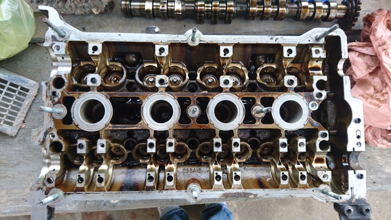

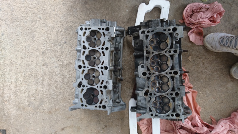

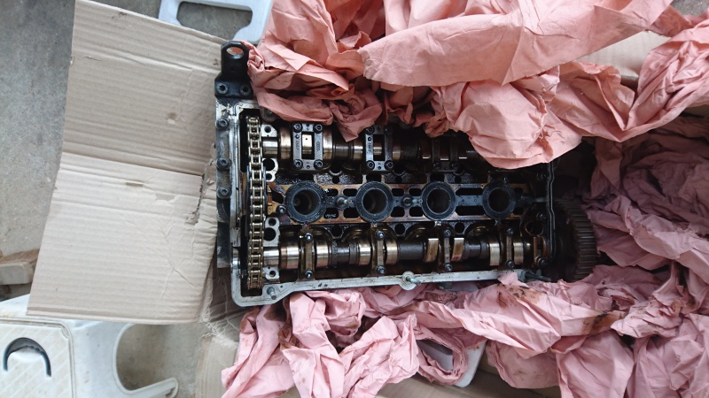

Bon sinon La bonne nouvelle du jour j'ai enfin reçu la culasse AGU pour remplacer mon AMK, pour le collecteur du coup je l'ai fait ressouder provisoirement en attendant de me refaire un peu financièrement et de mettre un bon collecteur et une ligne :)
Aussitôt reçu, aussitôt mise a poil un bon gros nettoyage lui feras du bien ^^
D’ailleurs petite question, il vaut mieux que je l’emmène a rectifier avant de la monter ?
tu arrive bientôt au bout .
la culasse je la ferait vérifier pour être certain et ne pas avoir de surprise une fois montée .
+1 éprouvé rectifié !
et remonte bien ton déphaseur dedans ;)
tu as des photos des fissures de ton ancienne culasse?

Aussitôt que j'ai réceptionner la culasse je l'ai emmener pour vérifier si elle était bonne. je l'ai récupérer mercredi avec une bonne nouvelle :) Donc plus qu'a remonter tout sa maintenant ^^

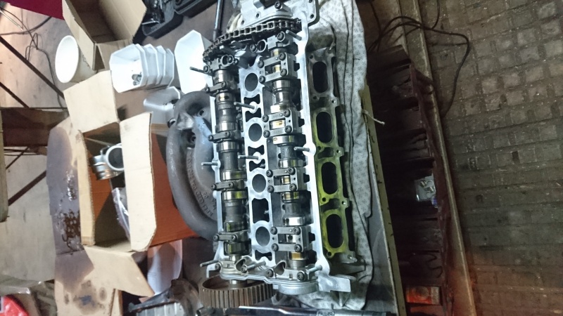

Oui c'est ce qu'on a fait on a récupérer les pièces qui était sur ma culasse pour remettre sur la nouvelle :)
J'ai pas fait de photos sous la main je t'en fait demain

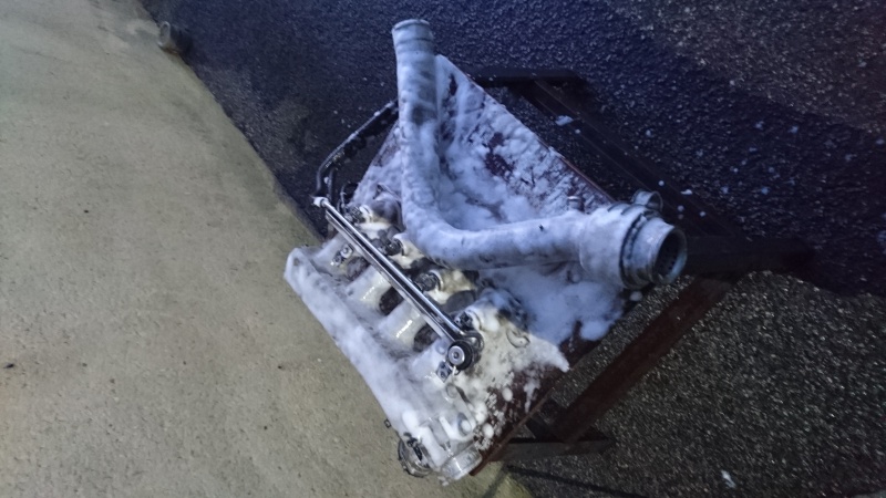

On a commencer a bosser un peu dessus ce soir, nettoyage des pièces des plans de joint pas grand chose d'exceptionnel on avanceras un peu plus demain :)
Un petit coup de produit magique et c'est tout propre ^^
