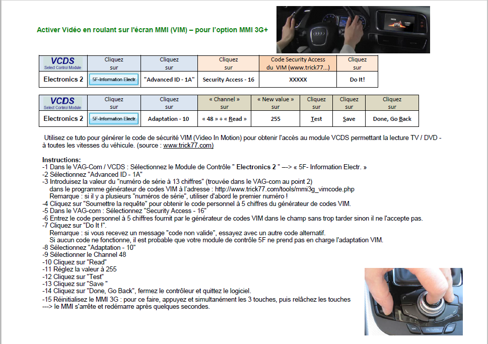

comment fais tu pour lire une vidéo ( via MMI) en roulant ? parce que moi dès que mon SQ5 avance la vidéo continue de jouer mais sans l'image ...
Il faut débloquer ça avec le câble magique. ça prend pas longtemps et après il ne coupe plus.
