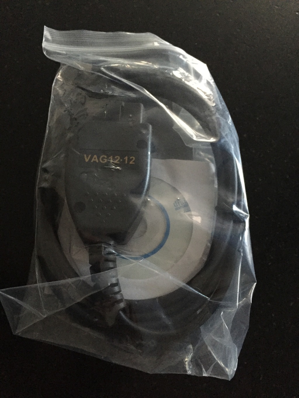

Et voila colis reçu :roi:
Manque plus que la bête :icon_biggrin:
Cependant c'est surprenant un mini disc ça ne pose pas de problème je pense pour un PC très récent ???
Les conseils de tonton Thierry sont toujours judicieux :roi:
Pourquoi voudrais tu que ça pose un problème (le mini CD), tous les lecteurs de PC fixes et portables les tolèrent depuis des lustres.
Si tu n'y arrives pas (à lire le CD) je peux te mettre à dispo la 12.12.1, je l'avais extraite et mise sur mon GDrive car je n'ai pas de lecteur sur mon ultraportable Asus.
Nan comme je disais je ne pense vraiment pas que ça va poser problème par contre il ne faut absolument pas faire la mise à jour pour ne pas rendre le câble inutilisable de ce que j'ai lu sur le forum.
Du coup est ce qu'il y a une solution pour bloquer internet et le logiciel ???
Tu peux bloquer l'accès a internet pour vcds a partir du pare-feu.
Tu ouvres le diag puis tu cliques sur OPTIONS puis INTERFACE UTILISATEUR puis menu déroulant NE PAS RECHERCHER DE MAJ puis APPLIQUER puis SAUVER. :race:
Ok super merci pour la réponse ça sera plus simple que le réglage du pare-feu
