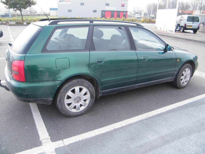

Et là, en mars 2015, je suis tombé sur cette A4, TDI 110 AVANT avec 242000km pour le prix d'une Golf 2 ayant passé les 300000km...
Quelques frais immédiat comme une biellette de suspension et 2 pneus pour la contre visite et la distri juste après.
Pack clim et attelage amovible.
Photo à l'achat :
Quelques trace de ses bientôt 18 ans. Quelques rayures, coups de portières, enjoliveurs écaillés, etc.
Mais ce n'est pas le véhicule principal alors je ne vais pas faire d'énormes dépenses dessus.
Après quelques jours :
Pas question de la rabaisser. Aucune de mes voitures n'est rabaissée.
Rester en 15", sauf si je trouve 4 jantes tôle de Golf VI en 16" à 5 branches (sans enjoliveurs bien entendu)

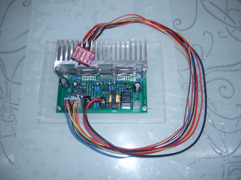

L'auto radio est passé en Audi Concert 1 en prévision de brancher un adaptateur MP3 sur la prise du chargeur CD
Avec une petite adaptation d'un ampli de caisson de basses d'A6 AVANT pour conserver l'usage des haut parleurs des portes AR

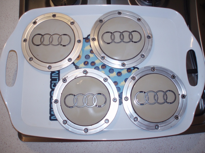

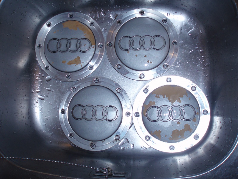

Pour les centres de roues écaillés, je vais essayer de coller un covering gris. A voir combien de temps ça tiendra. Sinon, ça se finira avec un coup de bombe de peinture grise.

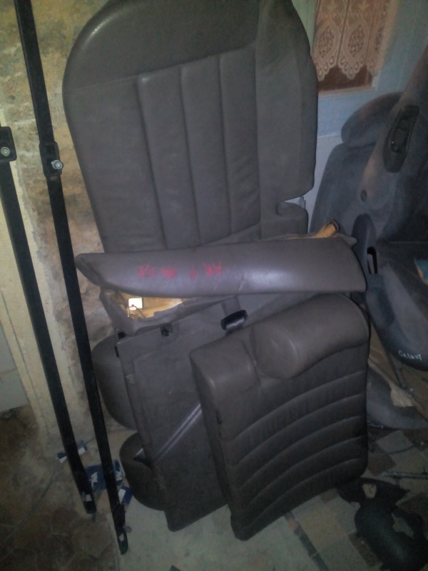

Il y a 2 semaines, je suis tombé sur une annonce pour ça

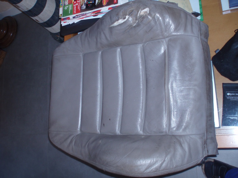

Intérieur complet avec les 4 panneaux de portes. Il n'a pas été bien entretenu et il est resté stocké. Il est très sale.

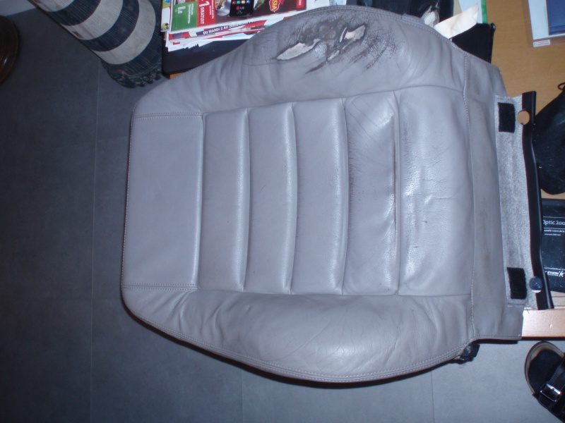

Le siège conducteur est abîmé à l'endroit habituel.
Le siège conducteur est électrique et le siège passager manuel mais réglable en hauteur
Mais je n'ai payé l'ensemble que 50€

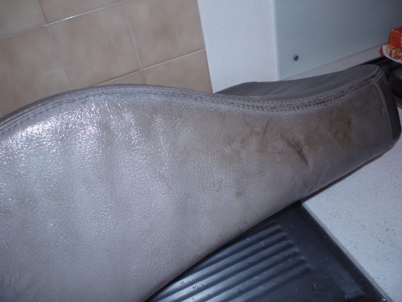

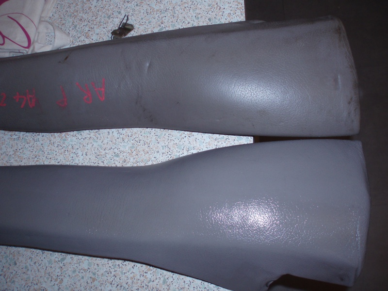

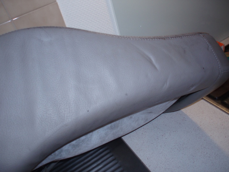

Eponge, brosse à ongle et savon glycériné et au boulot.
Quelques "avant - après" :
Il me reste un dossier de Jetta 2005 en cuir. Mais en gris foncé. Je vais voir avec un sellier ce qu'il y a moyen de faire.
Sinon, je trouverai peut être un siège tout seul un jour.
Le brillant vient du fait que je n'ai pas essuyé après rinçage.
Une fois essuyé, le cuir est mat.

Pour le dossier du siège conducteur habituellement détérioré, tu peux récupérer en casse par ex une housse de dossier de siège passager et remplacer celle du conducteur, ce que j'ai fait sur la mienne.
En revanche, l'assise se s'adapte pas sans faire les modifs (découpes) qui vont bien.
Merci de l'info WAUZZZ.
C'est habituellement ce que je fais sur les sièges de Golf 1 mais là, si j'inverse les dossiers, il va falloir que je trouve de quoi boucher le trou de la molette de réglage lombaire.
De plus, ça ne change rien pour l'air bag ? Les coutures ne sont pas "spéciales" du côté de l'air bag ?
Pour les découpes de l'assise, tu peux me détailler le genre de découpes à réaliser ?
Mais encore faut il trouver un siège de même couleur à la casse...

Vu le temps hier après midi, je me suis occupé des centres de roues
A commencer par un décrassage

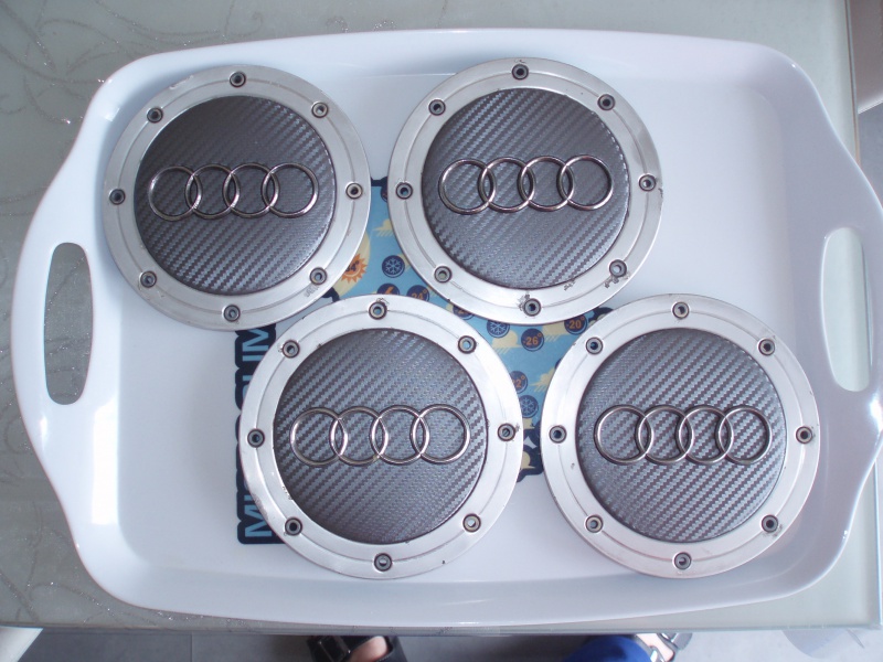

Un coup de ponçage au 600 à l'eau
Et pose du covering, c'est terminé.
En procédant méthodiquement, ce n'est pas si compliqué, mais c'est une petite surface, plane et sans angles.
Pour une première fois, le résultat me plait
Ce n'est pas du vinyl 3M. Alors on va voir combien de temps ça tient.
Mais ça ne m'a coûté que 10€ la pièce de 0.75x1m, livré. Alors si ça ne tient pas, je ne perdrai pas grand chose. J'arriverai bien à utiliser le reste à l'intérieur d'une Golf ou sur une de mes réalisations farfelues.
Samut,
Les sigles Audi se retirent ? Sinon je me demande comment t'as du faire pour les découpes; galère... Mais beau résultat... Ceci dit tu ne penses pas qu'un coup de bombe de peinture et de vernis et tu serais tranquille ?
Oui, le sigles se retirent. On l'aperçoit sur les 2 premières photos.
En effet, j'aurais pu passer un coup de peinture en bombe, mais il m'aurais fallu masquer le disque alu extérieur.
Le masquage m'aurait pris autant de temps que de coller le covering.
En plus, j'aime bien la touche look carbone.
