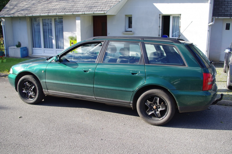

Une petite photo avec ses nouvelles jantes.
J'ai donc remplacé les jantes alu d'origine en 15" par ces jantes tôles en 16"
Salut l'ami,
Si tu souhaites te débarrasser de tes jantes d'origine en 15 pouces (elles ont l'air en assez bon état) et que tu trouves un moyen de les envoyer en Belgique je suis preneur ;)
