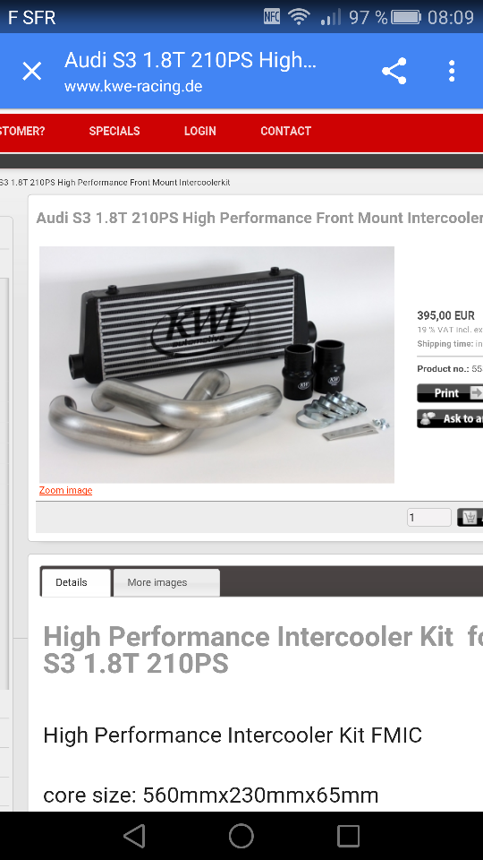

Et voila, pour le moment j'en suis a ce stade. me reste a acheté la durite de turbo, un embrayage renforcé, une deatchwerks et plus tard un FMIC wagner puis toujours quelques bricoles qui coûtent une blinde chez audi
