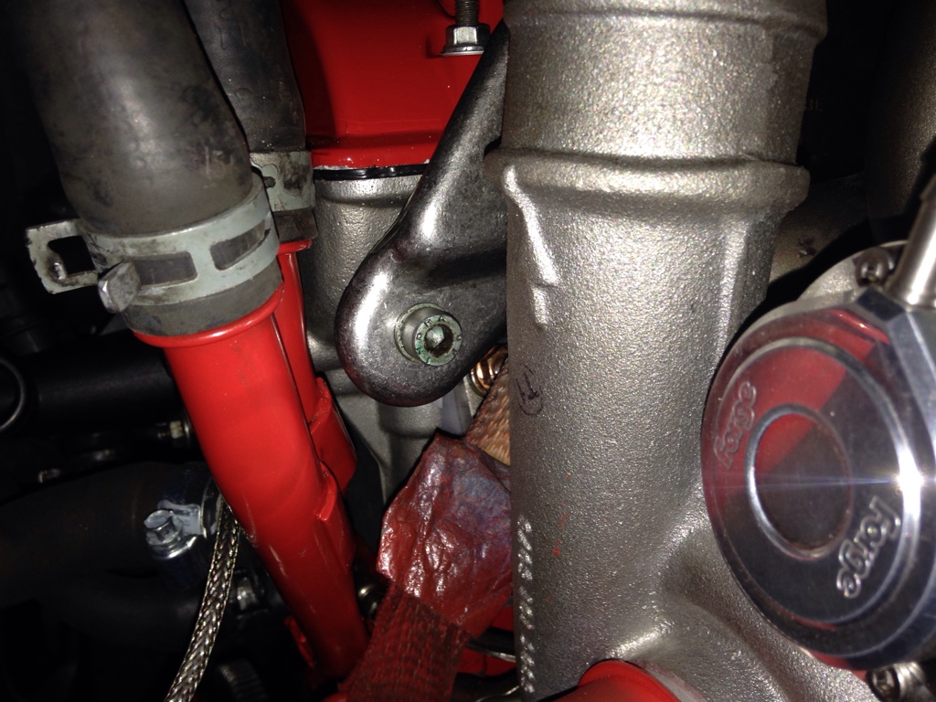

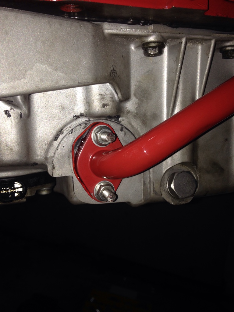

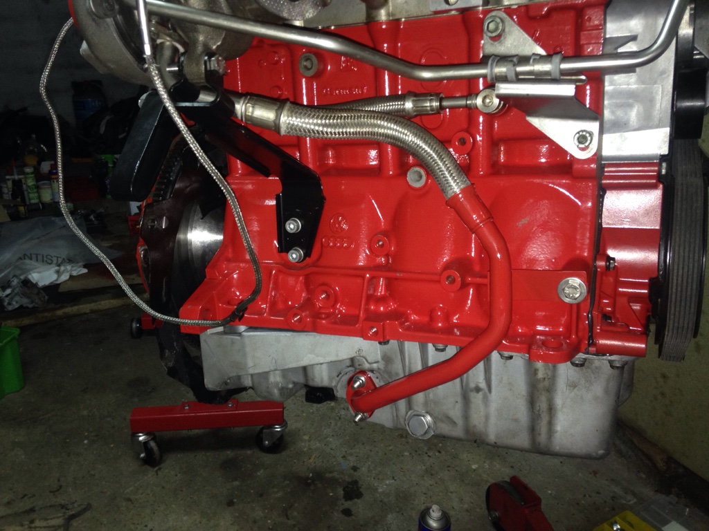

Mon travail du jour:
Démontage et microbillage de l'alternateur (pas de photo)
Remontage du retour d'huile avec des goujons fait maison (du costaud)
Le tout avec des joints oem neuf ainsi que de la pâte anaérobique.adca1b0cab59cc3cc3f0874a1519680b.jpg70b12822d297f897ec2bcefb791cd0a5.jpg
Voilà pour les photos. J'ai aussi reposé le VM allégé, la courroie d'accessoires et un peu de durites

Ah oui, j'ai le support moteur inférieur côté distrib (celui qui se fixe sur le bloc) qui est Capoute. Le proprio avait taper de l'avant et avec la force du choc 1 filetage s'est ovalisé sur le dessus.
Bam il ne faut pas le remettre dans la s .il est trop beau ce moteur. On ne le verra plus.

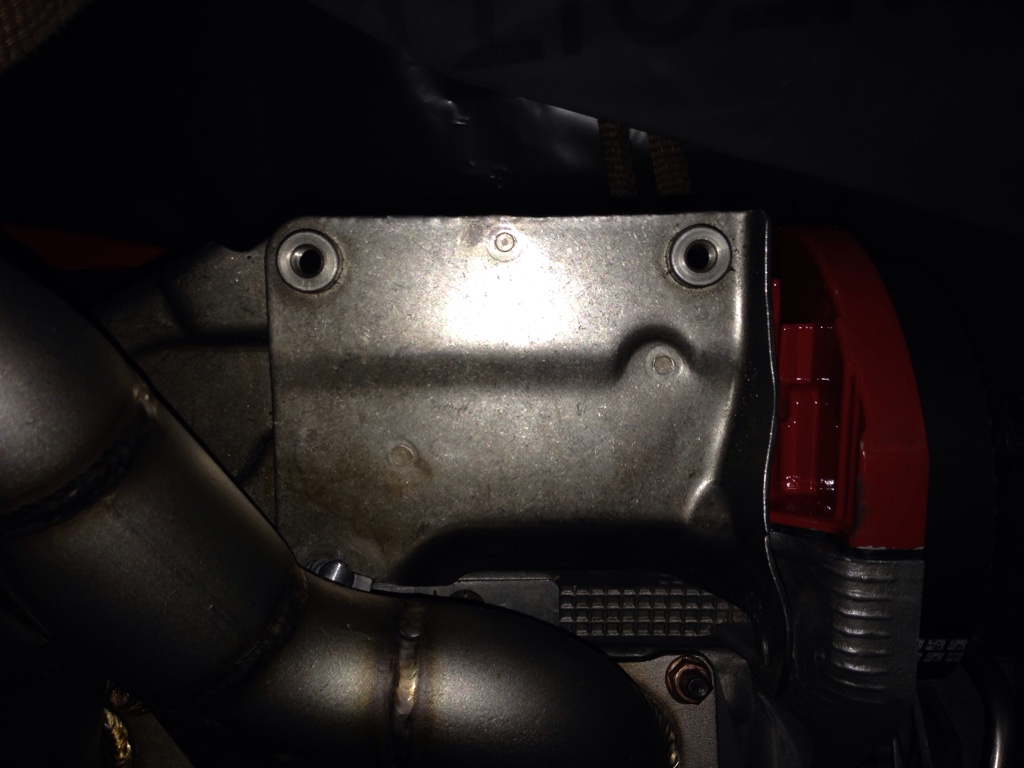

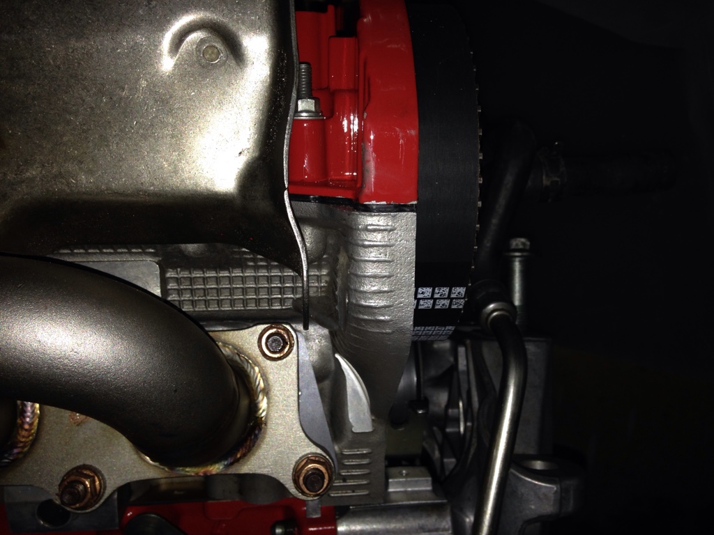

A l'occase, pourrais tu faire une photo ou on voit les fixations du parchaleur entre culasse et turbo s'il te plait ? Je souhaiterais en rajouter un sur mon 1.8T, à condition que j'ai bien les trous du coup^;

BK je te fais sa ce soir en rentrant du taf
Voilà pour toi BK. Désoler la sangle de levage passe devant :
b367acc22f1643a897e98dcdc7a6bb78.jpg7b9d3dfe3d7063c6ce6b23cd7c34fe19.jpg8ff972f74d91e1f7f2fd3d4a1135c4e1.jpg
Sur la culasse sa donne sa :
1 filet au dessus du conduit echap n3 et un filet à côté de ta poulie AAC cd2567562a46e6311eac2270e558fd36.jpg
Normalement les culasses sont les mêmes à par pour le SAI il me semble
Merci BAM-power ! c'est beaucoup plus clair en image.
