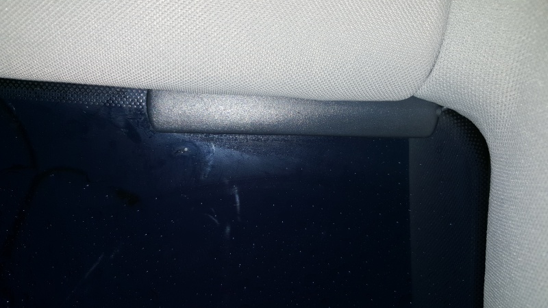

J'ai un peu fouiner dans la voiture et j'ai trouvé le système webasto qui n'est pas d'origine. J'ai le boitier de gestion et l'antenne mais pas la télécommande qui devrait être avec1k0.jpg1k0.jpg

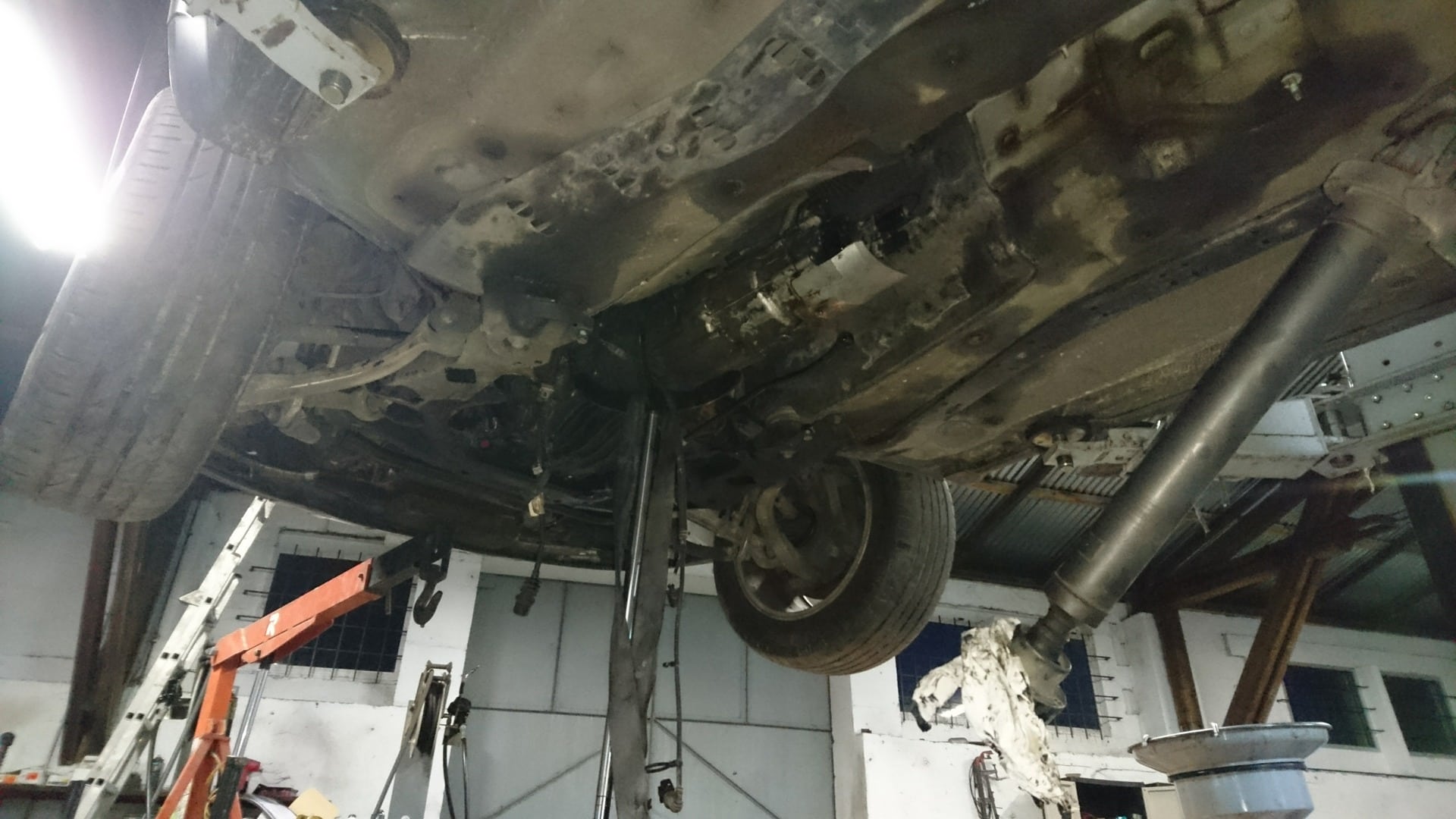

Ca y est j'ai reçu mon volant moteur et mon embrayage, demain je reprend le boulot.

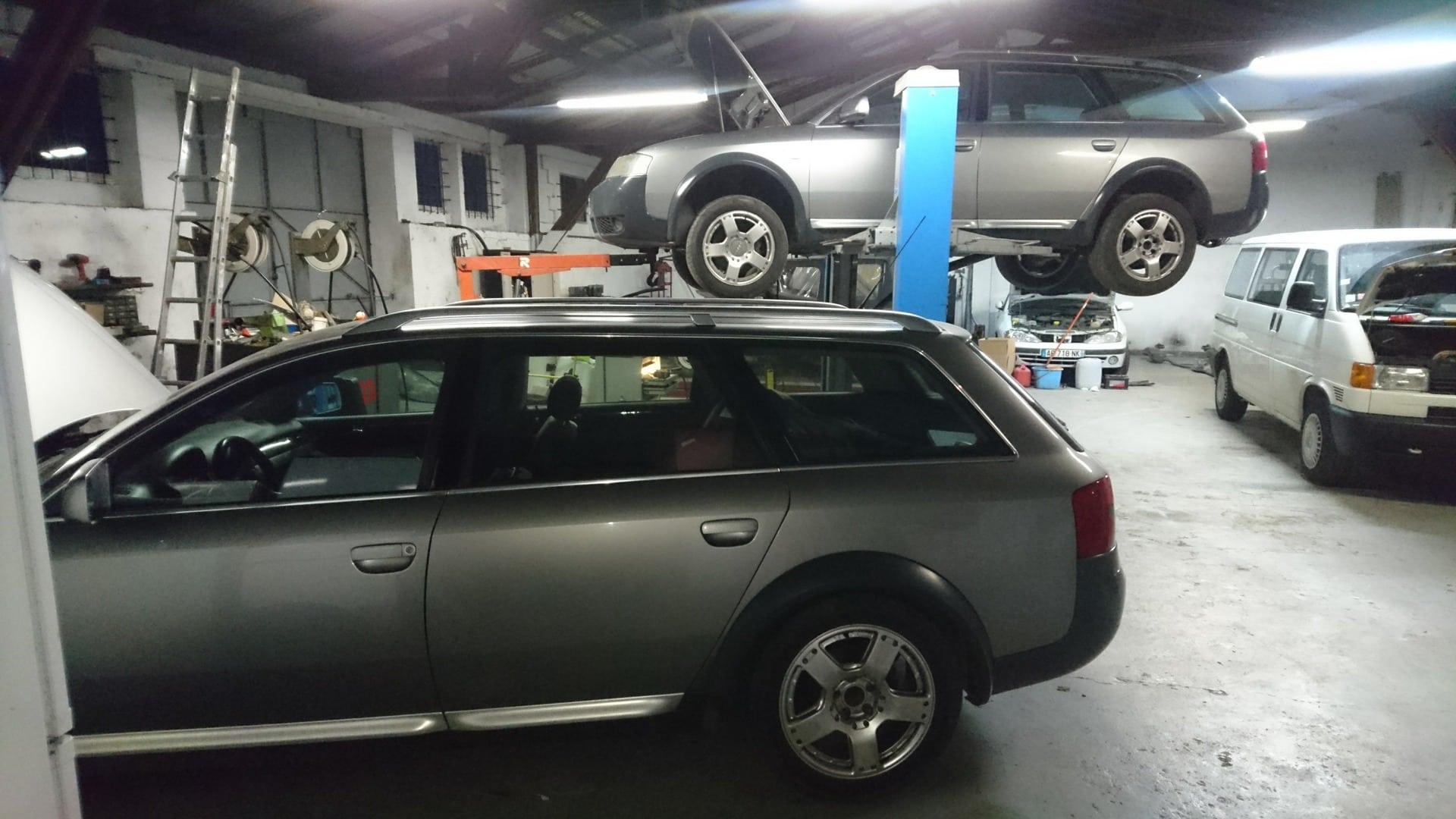

Sinon aujourd'hui en 5h heures on a déposé la deuxième boîte, changé le volant moteur ainsi que l'embrayage, et remis la boîte en place. On est bien content car la dernière foi en 5h on avait simplement déposé la boîte. Demain on reprend le boulot à 9h et en principe demain soir elle roule :kimouss:
Ca y est c'est fini, enfin presque il faut purger le circuit de frein

CA Y EST ELLE ROULE :up1:
J'ai fait les premiers tours de roues par ses propres moyens ce soir, environ 10 kms et tout va bien, enfin presque, maintenant le compteur n'affiche plus la température de l'huile et du liquide de refroidissement. Demain je vais travailler avec donc 40 kms pour tester la titine. Je vais enfin pouvoir laisser ma moto au sec :moto:

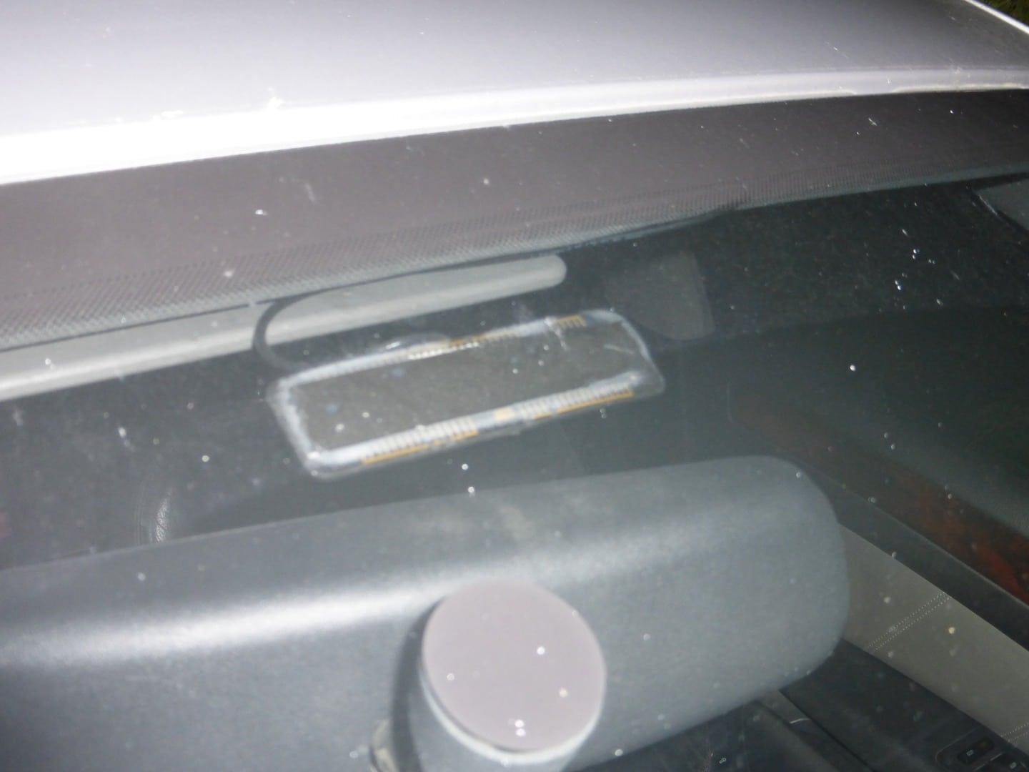

C'est quoi le truc que tu as sur le haut de ton pare-brise, relié a un câble?
J'ai aussi un truc dans ce genre sur la mienne que j'ai quand j'ai fait changer mon pare-brise, mais je ne sais pas ce que c'est.
c'est l'antenne pour la télécommande du système webasto mais justement je l'ai pas cette télécommande
Ah oui ok.
Je regarderais ce soir mais j'ai bien ce truc la aussi sauf qu'il est pas collé, il est plus dans la garniture du toit.
Tu l'as trouver ou le boitier? Que je vérifie aussi.
Moi j'ai ça qui ressemble au tiens.
J'irais voir le boitier, pour voir la ref
